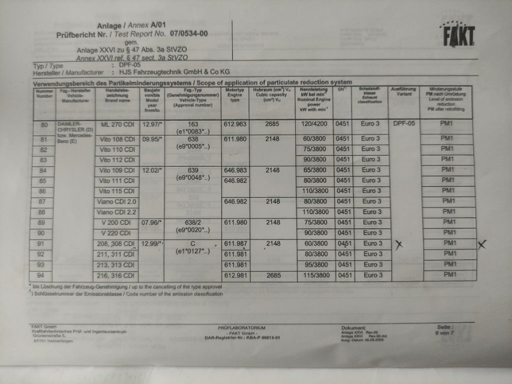

Hallo Bernd. Mein Sprinter ist als Pkw eingetragen. Was mich nur wundert ist das laut ABE die Eintragung Euro 3 steht.
Ich habe dir mal die ABE Eintragung angehängt.
Gruß Dirk

Das kann verwirrend sein. Hatte ich auch. Evtl steht in der Tabelle nicht die neue emissionsklasse, sondern die alte… sprich dein Auto muss vorher schon Euro 3 gehabt haben. Eigentlich müsstest du mit dpf auch PM3 oder 4 bekommen für die grüne Plakette.
Frag beim Hersteller nach. Alles andere ist Raten. Ich habe da auch Lehrgeld bezahlt.

Frage beim Hersteller nach.Dirk24 hat geschrieben: 28 Feb 2025 14:27 Hallo Bernd. Mein Sprinter ist als Pkw eingetragen. Was mich nur wundert ist das laut ABE die Eintragung Euro 3 steht.
Gruß Dirk

Das dein Sprinter als PKW gilt ist schon an der Schlüsselnummer 0451 zu erkennen, ein Transporter hätte da die 0621 bekommen, in der ABE steht auch das du nur PM1 bekommst ...daher bleibt bei der Steuer alle beim Alten ... der Staat will doch keinen Verlust machenDirk24 hat geschrieben: 28 Feb 2025 14:27 Mein Sprinter ist als Pkw eingetragen. Was mich nur wundert ist das laut ABE die Eintragung Euro 3 steht.
