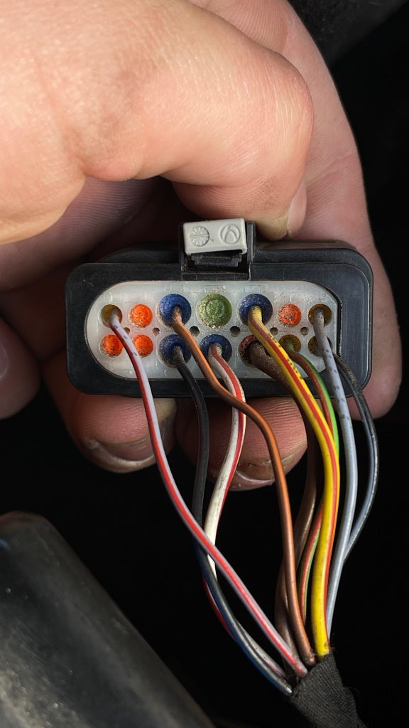

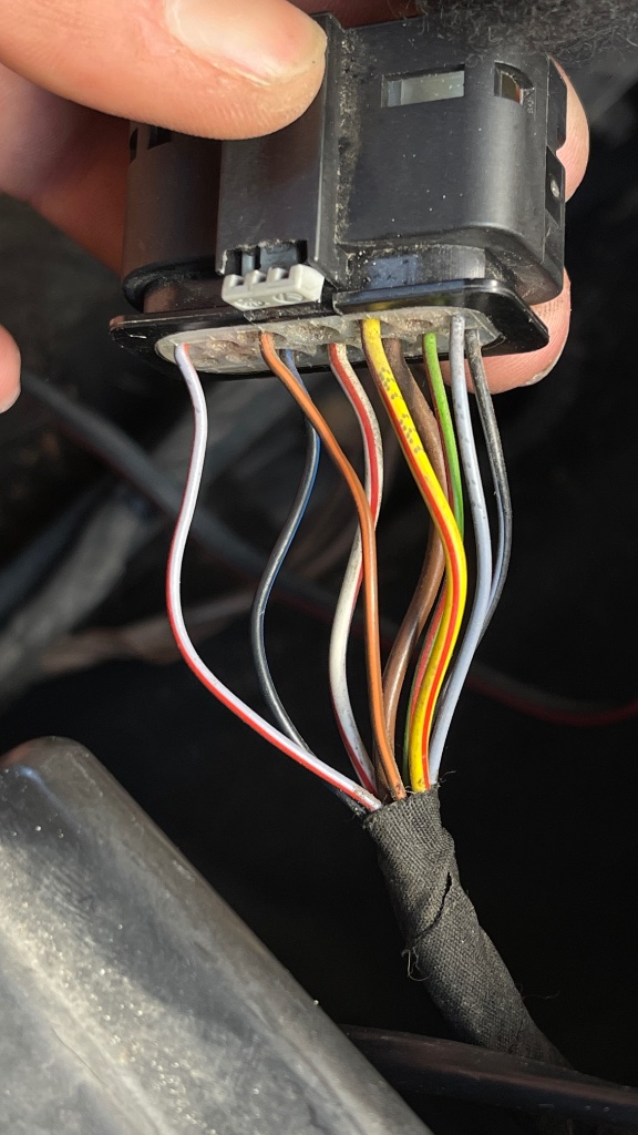

Hallo, beim suchen nach meinem Problem bin ich auf dieses Forum gestoßen und versuche nun so mein Glück. Mein Problem ist ich wollte bei meinem Sprinter 906, 316 CDI Baujahr 2018 ( keine Sonderausstattung. Halogen scheinwerfer mit H7 verbaut, eine Lightbar nachrüsten und die mit meinem Fernlicht zusammen schalten. Das benötigte + Signal wollte ich am Beifahrer Scheinwerfer abgreifen. Direkt hinter dem Stecker. Die eigentliche Stromversorgung bekommt die Lightbar von der Batterie. Nun stehe ich aber vor dem Problem das ich nicht weiß welches Kabel nun fürs Fernlicht da ist. Gemessen mit Multimeter wurde schon aber schlauer bin ich auch nicht geworden.
Ich hoffe ich bekomme hier Hilfe. Anbei sind zwei Bilder von dem Stecker

lucxs.sz hat geschrieben: 01 Mär 2025 16:13 Nun stehe ich aber vor dem Problem das ich nicht weiß welches Kabel nun fürs Fernlicht da ist.
Moin
Da ja Abblend- und Fernlicht getrennt ist, sollte es einfach zu finden sein. Mit dem Multimeter den Kontakt an der H7 zum Stecker zurück verfolgen . Man nennt das "durchpiepsen".
Ich erinnere mich das hier schon mal die Kabelfarben etc. für vor Mopf und Mopf Scheinwerfer eingestellt worden sind. Die Suche könnte helfen.
Beiträge: 3129
Re: Sprinter 316 CDI bj. 2018 Fernlicht Signal
Können den Kabelquerschnitten nach ja nur weiß/rot und gelb/rot sein.
Die mal gegen Masse (Braun) messen.
Wenn nichts kommt hat das SAM wegen fehlender Last eine defekte Glühbirne erkannt und den Ausgang temporär abgeschaltet.
In anderen Beiträgen habe ich aber weiß/rot als Fernlicht gelesen.

hljube hat geschrieben: 02 Mär 2025 09:41 Können den Kabelquerschnitten nach ja nur weiß/rot und gelb/rot sein.
Genau das wird denke das Problem gewesen sein. Hatte Multimeter auf 20v eingestellt aber hatte immer nur was unter 5v. Und das gleich auf mehreren Pins

Bei abgezogenem Stecker wirst du es nicht herausfinden.
Der Ausgang wird abgeschaltet wenn keine Last drauf ist.
Für das Fernlicht ist das weiß/rot 1²mm Kabel (von deinem Foto).
Würde aber keine Stromdiebe oder sonstiges setzen sondern direkt am SAM auspinnen und sauberen Splice setzen für die steuer Leitung.
Ja so leicht ist es bei mir nicht. Da ich ja Fernlicht erst anschalten kann wenn Abblendlicht eingeschaltet ist würde die Ader fürs Abblendlicht ja auch Strom bekommen. Den Schalter auf Lichthupe gestellt und festgeklebt hatte ich auch schon. Nur leider geht diese nach ungefähr 30sek wieder von alleine aus.

lucxs.sz hat geschrieben: 02 Mär 2025 10:08 Ja so leicht ist es bei mir nicht. Da ich ja Fernlicht erst anschalten kann wenn Abblendlicht eingeschaltet ist würde die Ader fürs Abblendlicht ja auch Strom bekommen. Den Schalter auf Lichthupe gestellt und festgeklebt hatte ich auch schon. Nur leider geht diese nach ungefähr 30sek wieder von alleine aus.
Der Trick ist folgender, alles ausschalten und schauen wo am Stecker Spannung ist, das aufschreiben.
Standlicht an und wieder messen, wo dann Spannung zusätzlich ist, ist das Standlicht.
Abblendlicht einschalten und wieder messen, wo dann Spannung ist, ist das Abblendlicht.
Fernlicht einschalten, wo dann Spannung ist, ist das Fernlicht.
So macht man das. :wink:

Oder im Schaltplan schauen. Ist um einiges einfacher. :)
