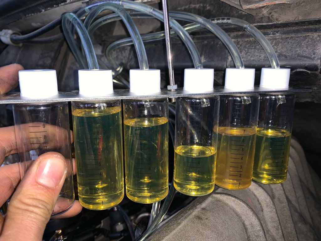

Sooo... ich hab jetzt mal so ein Injektorrücklauftest gemacht und das ist das Ergebnis.
Wie man auf dem Bild sieht ist bei Injektor 3 ungefähr halb soviel Rücklauf wie bei Injektor 1.
Ich hab im Internet gelesen dass eigentlich aber erst ein Problem ist wenn die dreifache Menge bei einem Injektor überschritten wird, was ja hier nicht der Fall ist. Jedoch kann ich mir trotzdem vorstellen dass er hiermit nicht starten will weil der eine Injektor halt ein wenig offen steht und so der Druck im Rail zu niedrig ist.
Was denkt ihr?
Dankbar für jegliche Hilfe!
Serge

sprinter-22
- Beiträge: 957
- Wohnort: bei Stgt.
Re: Motor startet nicht immer
5x neu
- Folgende Benutzer bedankten sich beim Autor sprinter-22 für den Beitrag:
- Schnafdolin (06 Mär 2025 19:27)

Hallo Serge.
Dein 313cdi, ein 4 Zylinder, hat 5 Düsen? Wohl eher ein 316 CDI. Kannst du das elektrische Signal an den injektoren abgreifen?

Dafür müssen die Injektoren nachtropfen. Also einspritzen wenn sie nicht sollen.Sergevpoel hat geschrieben: 05 Mär 2025 10:47
Freunde von mir meinten es könnten die Injektoren sein, das schien auch erstmal plausibel. Jedoch ist der Ölstand über die Zeit konstant geblieben und es riecht auch keineswegs nach Diesel im Öl. Ich denke mir wenn er den Druck nicht aufbauen kann wegen eines undichten Injektors dann sollte doch auch Diesel im Öl sein oder?
Ist etwas anderes als das was über die Leckleitunganschlüsse abfließt.

Hi Claus,maecgeiver hat geschrieben: 06 Mär 2025 20:03 Hallo Serge.
Ja hab mich oben verschrieben, ist natürlich ein 316cdi sorry dafür, hab es schon verbessert.
Irgendwie könnt ich das schon hinkriegen das Signal abzugreifen denk ich, was würde man da dann erkennen?
Serge

Eine kurze Begründung wäre sehr hilfreich... ich bin ja hier um was zu lernen
Du hast einen 4zylinder geprüft, hast aber 5 Meßbecher befüllt.
Das diese Meßbecher unterschiedlich voll sind, sagt auch nicht mehr als dass sie unterschiedlich befüllt sind.
Um Injektoren zuverlässig zu prüfen braucht es mehr als nur diese Meßbecher und ein Video auf YouTube.
[/quote]
Elektrische Impulse. Damit erkennst du ob die Injektoren überhaupt angesteuert werden.
[/quote]
