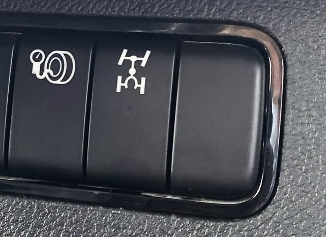

ich suche jeweils einen Schalter für die Mittelkonsole für einen Kompressor und für 2 Arbeitsscheinwerfer.
Kann mir da jemand eine Bezugsquelle oder eine Teilenummer nennen?
Die Schalter sollten das passende Symbol und eine LED Anzeige haben.
Der Kompressor soll nur bei laufendem Motor aktiv sein. Wo finde ich den D+ Anschluss im Fußraum auf der Beifahrerseite?
Viele Dank, Grüße Christian

Mir sind derartige Schalter nicht bekannt. Nutze bitte mal die Suchfunktion.
Das Thema Schalter wurde bereits häufig behandelt. Es soll sogar eine Firma geben, die individuelle Schalter fertigt. Das ist aber nicht ganz billig.
Wie man selbst seine eigenen Schaltersymbole herstellen kann, habe ich mit Fotos im Forum gezeigt.
Der Hersteller der Schalter ist die Firma Marquardt (Suchbegriff).

Beim neuen Sprinter wirst Du kein klassisches D+ mehr finden. Die Zeiten sind vorbei.
Hast Du ein PSM im Auto? Das würde helfen.

Jeder einzelne der Punkte wurde bereits mehrfach im Detail geklärt. Bitte benutze die Suchfunktion.
Kurzzusammenfassung:
D+ von Sam nicht belastbar
D+ von Aufbauhersteller Schiene EK1 schon.
Schalterkappen gibt es nur mit MB Symbolen oder ganz schwarz, die Schalter selbst sind im EPC nicht nach Funktion geschlüsselt, man muss wissen wie welcher Schalter funktioniert.
Schalter und kappen kannst du dir hier raus suchen:

Auf Kleinanzeigen bietet jemand Schalter für 48,- an und schreibt auch, dass individuelle Symbole möglich sind.
Ich habe da bereits bestellt und bin SEHR zufrieden.
Der Verkäufer heißt: Wout

Ich habe meine Schalter A9079053902 (Wechsler, 1-stufig, rastend, hinterleuchtet + Status-LED) inkl. individueller Lasergravur bei Stempel Kurz in Ulm letztes Jahr bestellt. Komplettpreis je Schalter war meine ich <25€. Auf diese Firma wird mW auch in der ABH-Richlinie von MB verwiesen.

gxg_4x4 hat geschrieben: 14 Mär 2025 23:59 Ich habe meine Schalter A9079053902 .... Auf diese Firma wird mW auch in der ABH-Richlinie von MB verwiesen.
Siehe Aufbaurichtlinie Punkt "8.4.5 Bedienschalter (Vorrüstung)"
https://bb-portal.mercedes-benz-vans.co ... c53328b422
• Sachnummer A 907 905 39 02
Wechsler, 1-stufig, rastend, 1-polig
1× Funktionsanzeige
• Sachnummer A 907 905 40 02
Schließer, 1-stufig, tastend, 1-polig
1× Funktionsanzeige
• Sachnummer A 907 905 41 02
Wechsler, 2-stufig, rastend, 2×1-polig
ohne Funktionsanzeige
• Sachnummer A 907 905 07 09
1× Funktionsanzeige
Diese Schalter besitzen keine Symbole und können per
Laserbeschriftung in einer Größe von 8×8 mm beschrif-
tet werden.
Direktbezug für Aufbauhersteller:
Anschrift Eugen Kurz KG
Rebengasse 12
89073 Ulm, Germany
Telefon +49 (0)731 66535
E-Mail info@stempel-kurz.de
