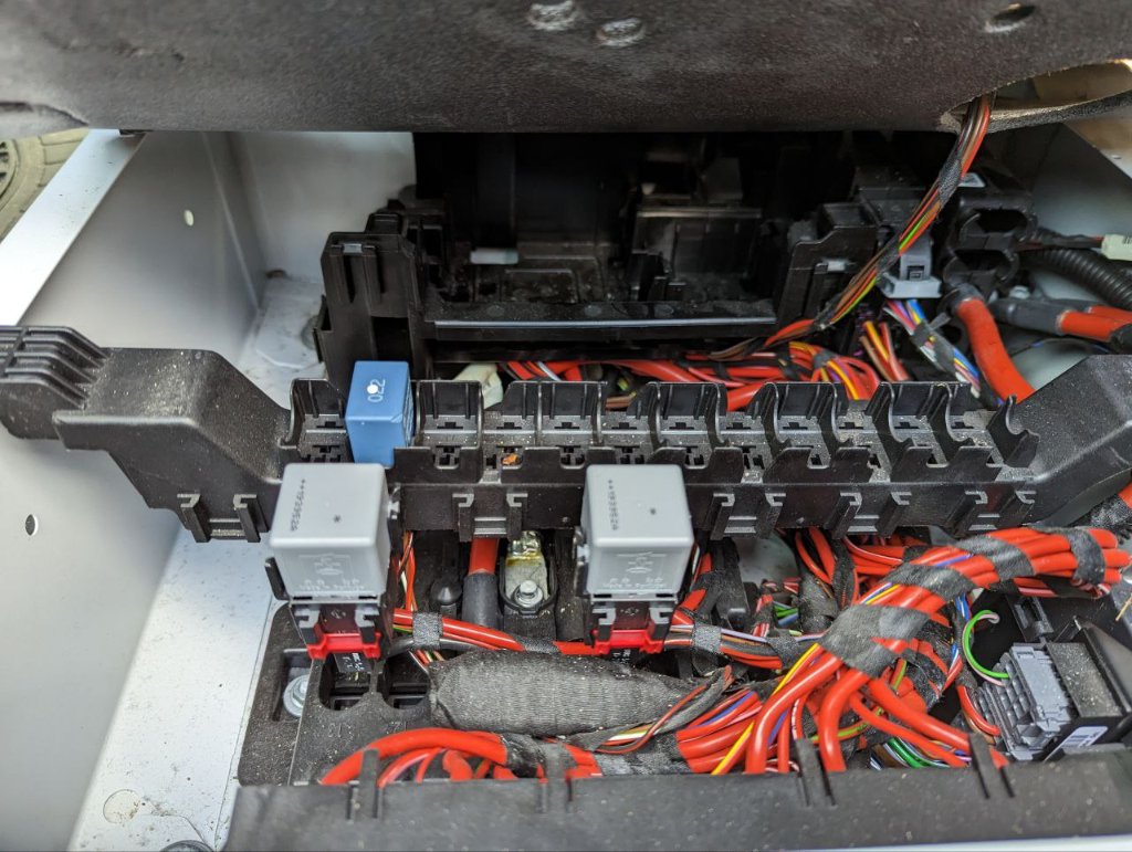

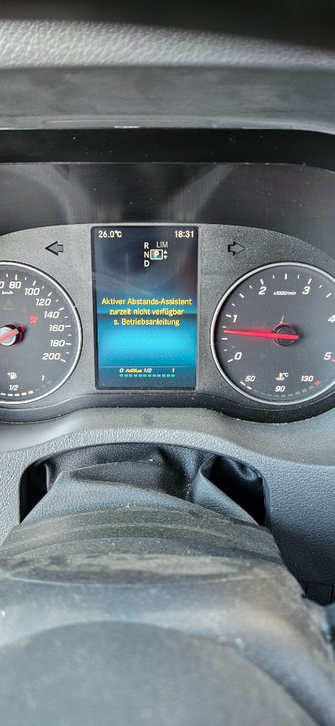

Leider nimmt meine Reparatur Odysee noch kein Ende. Da Ich eine Panne hatte, die ich selber beheben konnte (oxidierte Kontakte Steuergerät Fahrer Fussraum viewtopic.php?t=28243) hat mir der Mercedes Eigene Pannenservice zwischenzeitlich die Hauptbatterie abgeklemmt. Seitdem habe ich die Fehlermeldung Backup Batterie Störung, und als Folge auch Tempomat und Abstandshalter aus. Nach Recherche hier im Forum eine typische Fehlermeldung sobald die Starterbatterie unterbrochen wird. Ich habe mich also auf die Suche gemacht um die Batterie zu prüfen. Laut verschiedener Quellen sitzt die Backup Batterie unter dem Fahrersitz. Ich hab diesen eben entfernt und kann leider keine Batterie sehen. Hat jemand eine Idee wie ich weiter vorgehen kann? Anbei noch ein Foto.

super danke! d.h. die Backup Batterie ist hinter der retaining plate verdeckt richtig? ich werd gleich nochmal nachschauen.Fachmann hat geschrieben: 05 Jan 2023 15:52 Sollte da sein...
https://www.ebay.com/itm/354304510499
Re: 907 4x4 Backup Batterie Störung

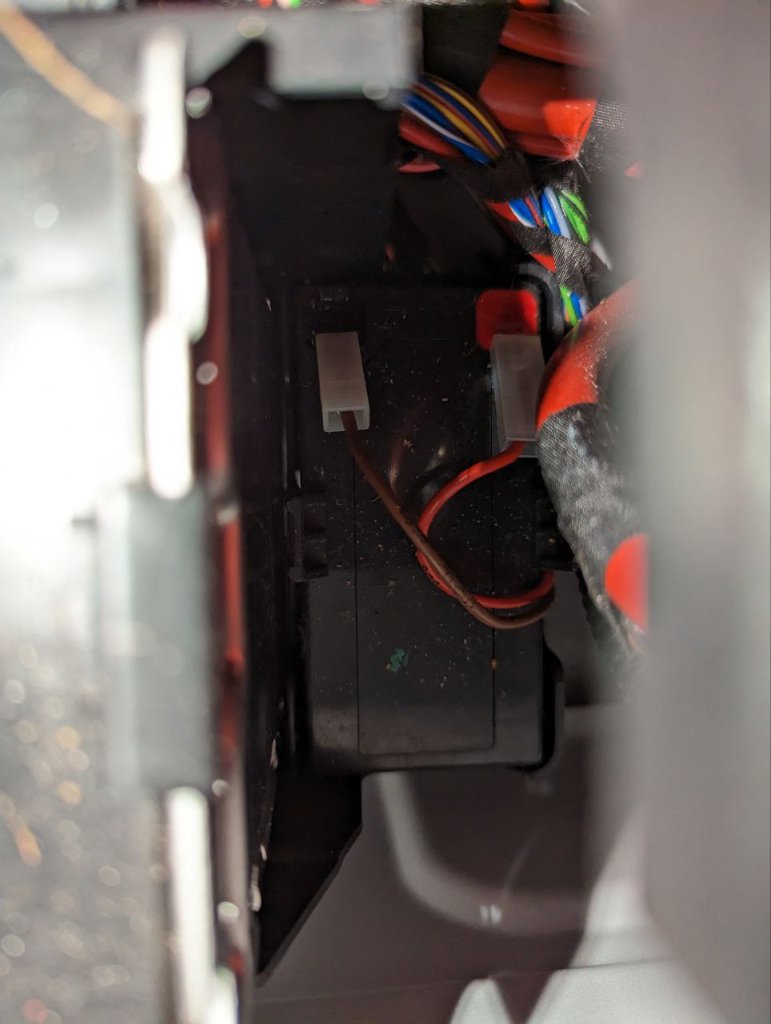

Mache mal komplett auf und mach ein Foto von oben, von dem ganzen Kasten. Dein Foto ist irgendwie da zu ende wo die Batterie anfangen sollte.
danke habe sie endlich gefunden. nach meinem wissen kann ich die backup batterie ohne weiteres wechseln oder?Fachmann hat geschrieben: 05 Jan 2023 17:30 Mache mal komplett auf und mach ein Foto von oben, von dem ganzen Kasten. Dein Foto ist irgendwie da zu ende wo die Batterie anfangen sollte.
Ja. Kannst ja vorher schon mal mit dem Multimeter messen wieviel Spannung da anliegt?
Fachmann hat geschrieben: 05 Jan 2023 23:16 Ja. Kannst ja vorher schon mal mit dem Multimeter messen wieviel Spannung da anliegt?
5,5v sind noch drin. Ich habe eine neue bestellt. Danke nochmal fuer die Infos!
