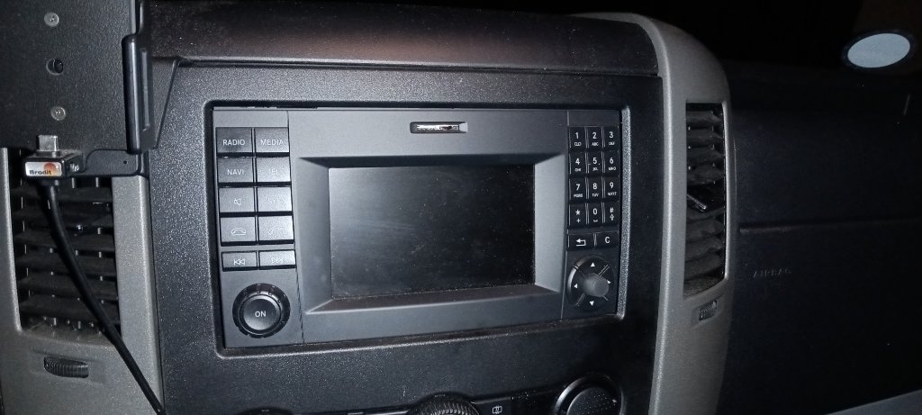

....die Bezeichnung weiß ich nicht....nur ein Bild:

@Eck
Das sollte ein Audio 15 NTG 4,5 ( mit SD Schacht) sein. Der Vorgänger ist dann das NTG 4 und hat statt des SD einen Disk Schacht.
Die späteren NTG4,5 Geräte kann man wohl mit der Tastenkombi Roter Telefonhörer +1+C( alternativ wohl auch #) in den Engineer-Modus und kann auf NTG 4,7 erweitern bzw. umstellen und hat dann eine Wahl - oder Einstellmöglichkeit bzgl. USB oder AUX mehr. Tastenkombi funktioniert bei mir nicht, aber ich habe den AUX Auswahlpunkt.
