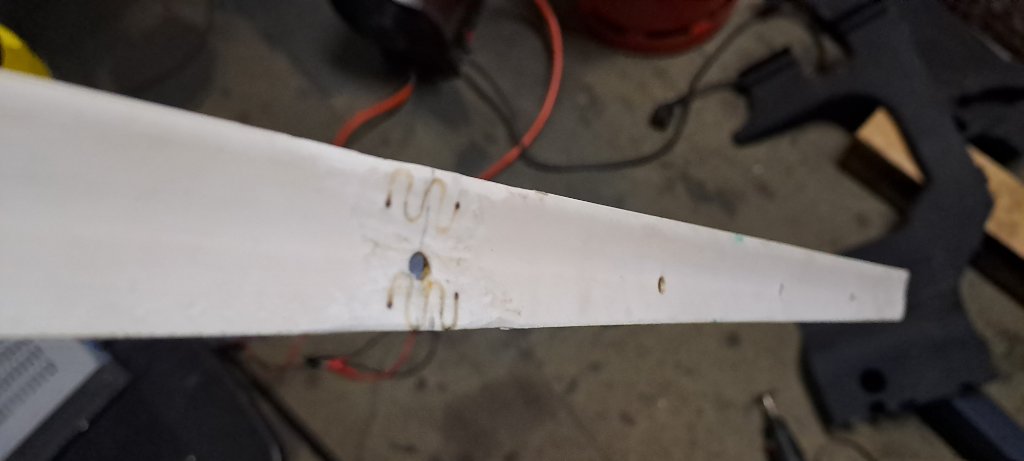

Nach dem Einschmelzen der Drähte mit einer flachen Spitze alles einigermaßen platt gemacht:
Und anschließend mit Bandschleifer (Proxxon BS/E) und Dremel bearbeitet:
Da kommt eh Farbe drüber, und wird nie wieder jemand sehen, da über der Fahrertür. Reicht mir auf jeden Fall so

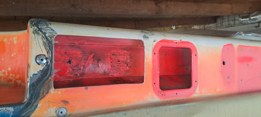

Ich habe beide Kotflügel hinten vorbereitet, sodass sie montiert werden können. Also Löcher alle auf 6 mm aufgebohrt, komplett durchgebohrt, und die Löcher in den Kotflügeln selbst gesenkt:
Die M6x35 für die Airlineschienen sind halt ganz genau zu kurz: Eigentlich wollte ich die morgen montieren, ein Kollege wäre auch kurz vorbeikommen dafür. (Auflageflächen mit Sikaflex benetzen, jede Schraube mit einem Schluck Sika einsetzen und Von innen Schrauben, von außen/unten U-Scheiben/Muttern anbringen/gegenhalten).
Habe jetzt M6x45 bestellt. Kommen Donnerstag-Freitag an
Werde morgen wohl viel Schleifen, damit ich bereit bin fürs Lackieren hoffentlich...

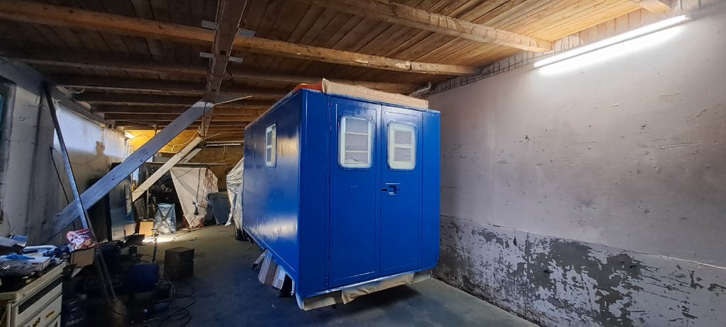

Der Koffer wurde mittels Sprühpistole lackiert.
Wahrscheinlich mit zu wenig Verdünnung, ist mein erstes Mal mit sowas.
Entsprechend hat der Lack eine rauhe Oberfläche, so ähnlich wie Raptorlack oder sowas: Gefällt mir aber ganz gut, da die Wände eh einige Blessuren haben, und diese Oberfläche das ganz gut kaschiert.
Das Fahrerhaus, inkl. Türen und Motorhaube, wurden aus der Dose lackiert. Die Oberfläche sieht ganz anders aus: An und für sich auch eine schöne Oberfläche, allerdings passt das einfach nicht zusammen. Vor allem, da der Deckel, der aufs Fahrerhaus kommt, ebenfalls die rauhe Oberfläche hat....
Ich bin auch am überlegen, ob der untere Teil der Tür schwarz wird, so wie die Seitenteile unten. Und ob ich die schwarze Farbe bis über das Profil bringe, also in Höhe Stoßstange...... Muss mich wohl mal vors Auto setzen und überlegen, oder mit Photoshop spielen....
Eigentlich wollte ich schon längst Silber/Grau lackiert haben, aber ich habe dann doch einmal das ganze Fahrerhaus abgeklebt. Ich habe eher gar keine Lust, das irgendwann zu machen wenn die Kiste schon fährt, also jetzt einmal 1-2 Tage (mit Trocknung etc) länger machen und alles schön.....
Und das Ergebnis spricht für sich; Oberfläche wie am Koffer: Ich habe Kotflügel, Türen und Motorhaube eh ein wenig in Mitleidenschaft gezogen, dadurch, dass ich ständig dran vorbei laufe und ggf. mal hängen bleibe oder dran streife.

Ich bin mir nicht ganz sicher ob die Oberflächenqualität bemängelt wird oder was genau; sieht ja aus wie diese Raptordinger.
Wenn man davor steht gar nicht mal schlecht.
Solange der Lack nicht abfällt passt das schon für mich. Ansonsten kann ich irgendwann mal neu lackieren oder so. Abgesehen davon ist das ja ein Nutzfahrzeug und wird auch so verwendet.
Mindestens 2 mal im Jahr gehts in Tagebau, ich möchte mir nicht bei sowas Gedanken "um den guten Lack" machen. Aber genug der Rechtfertigung. Solange das aus 3-4 Meter Entfernung gut aussieht hinterher (also wenn ich aus dem Fenster gucke und die Kiste da stehen sehe oder jemand auf der Autobahn an mir vorbeifährt) ist für mich alles i.O.
Heute kommt silber/grau drauf und dann bin ich fertig mit lackieren.
Jetzt muss ich nur nochmal die Abdeckung von Beifahrerairbag suchen, die ist irgendwie abhanden gekommen.....
Bei mir ist aber einfach die Luft raus. Ich bin froh, überhaupt aus dem Bett raus zu kommen.
Ich habe zwar keine realen Existenzängste; aber bei meinem jetzigen Tagesablauf stellt sich schon die Frage "existiere ich überhaupt?"
