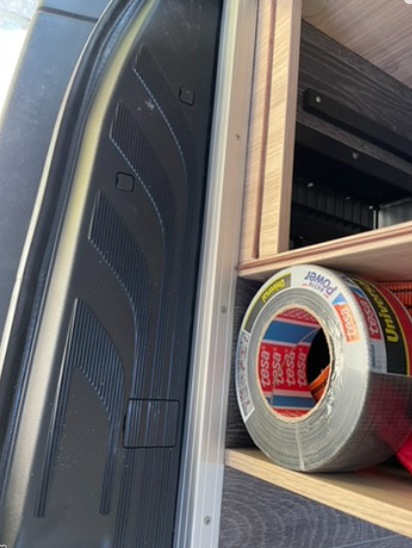

SepplKa hat geschrieben: 22 Mär 2025 13:25 Heute gings mal weiter (Bergeösen hinten) und nun gleich die nächste Herausforderung...
Ich gehe mal davon aus, die Clips für die Ablasschrauben sind die hier :roll:
Also werde ich die hintere Platte kürzen müssen.
Wenn es reicht beim Yucon ;-)
Alternativ Einschnitte in die Leiste:

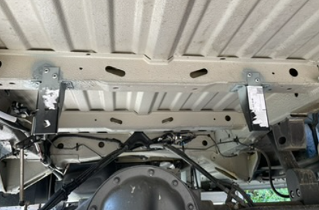

nachdem mir hier auch immer so nett geholfen wurde, hier mal meine Anleitung mit der ich heute meine Ersatzradhalterung an unseren Sprinter 4x4 (Frankia Yucon) gebaut habe.
1. Halter anzeichnen - Mercedes gibt hier jeweils von außen gemessen 8mm an

3. Am Fahrzeug anzeichnen - jeweils 190mm von der Außenkante des Trägers nach innen ist die Mitte des Halters - ich hab dann noch den Unterbodenschutz an den Stellen wo der Halter anliegt weggekratzt

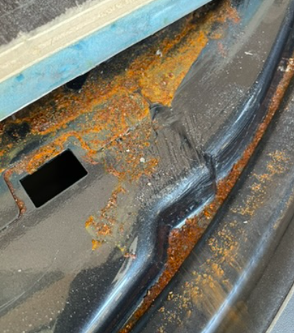

6. Weil die Volldeppen von Frankia ja die Bodenplatte aus unerfindlichen Gründen 2,5cm zu lang gemacht haben, hab ich die noch wegmultimastern müssen - dieser Schritt entfällt wenn man einen originalen Sprinter hat, oder einen Ausbauer, der mitdenkt.
1kg Flugrost hab ich dann auch noch beseitigt :twisted:
Passt am Ende wunderbar - warum nicht gleich so?

SepplKa hat geschrieben: 12 Apr 2025 17:21 6. Weil die Volldeppen von Frankia ja die Bodenplatte aus unerfindlichen Gründen 2,5cm zu lang gemacht haben, hab ich die noch wegmultimastern müssen - dieser Schritt entfällt wenn man einen originalen Sprinter hat, oder einen Ausbauer, der mitdenkt.
Der "Flugrost" sind wohl Sägespäne.........

Ja, der Flugrost ist da, weil da beim Aussägen der Türen, oder was auch immer schön die Späne reingefallen sind, und die dann in der Produktion keiner entfernt hat :evil:

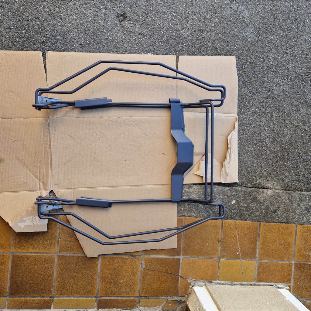

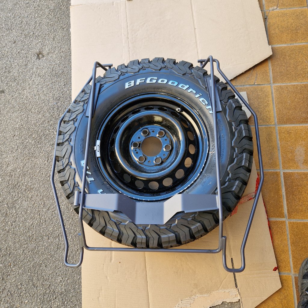

Danke an alle für die nützlichen Kommentare.
Hier ein Vergleich von A9064000141(der kleinere) und A9064001141(der größere).
