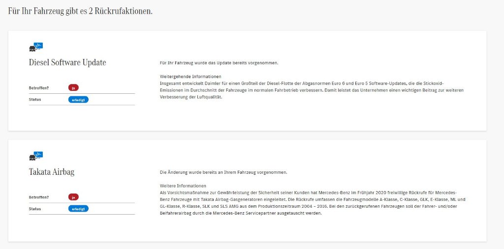

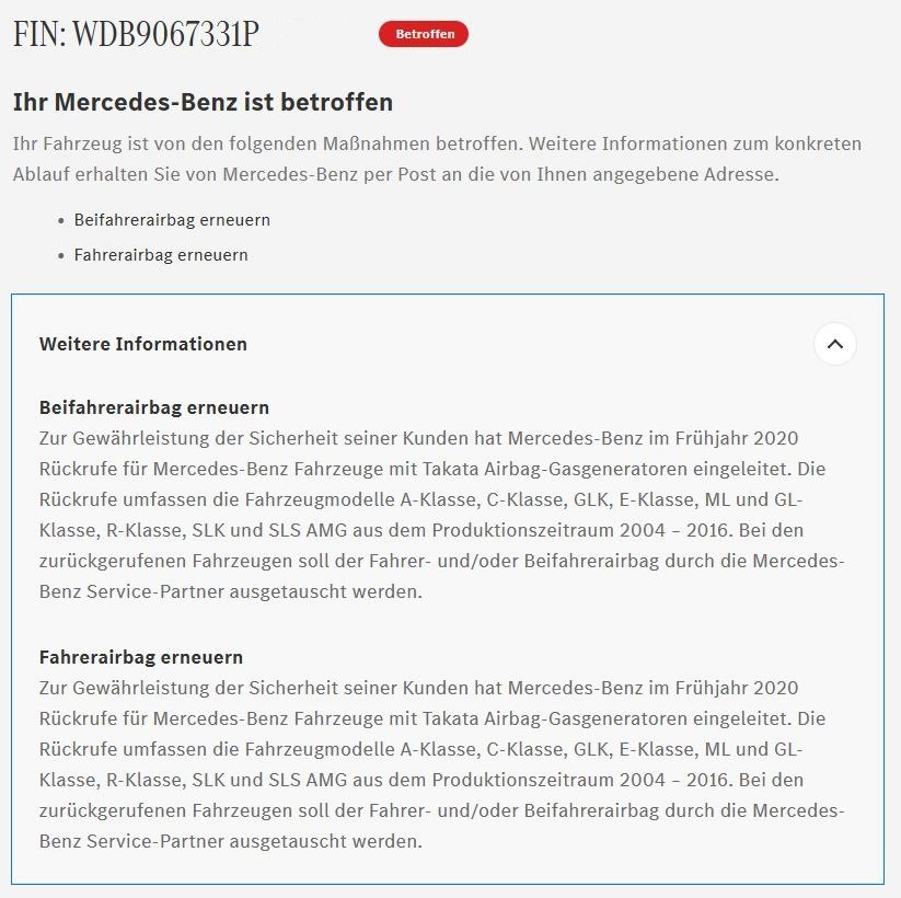

Ich scheiterte gestern beim Versuch der Zulassung eines zum Zeitpunkt der Maßnahme meiner anderen Sprinter im März 2023 stillgelegten Sprinters mangels durchgeführter, resp. gewechseltem Fahrer-Airbag trotz neuer HU, ergo TÜV. Der Verkäufer muß nunmehr mit dem seit 2021 stillgelegten Sprinter zum Freundlichen, um den Airbag austauschen zu lassen.
Hat jemand eine Information des KBA bekommen, während dessen Sprinter stillgelegt war; Information des letzten Halters?
Wurde jemandem die Zulassung trotz fehlender Maßnahme verwehrt ./. ermöglicht? Selbige Zulassungsstelle hatte nämlich jemandem mit einem Wohnmobil trotz an-/ausstehender (vermutlich anderer) Maßnahme dessen Anmeldung ermöglicht; "Solange Sie frischen TÜV haben, ist mir das egal".
Wie lange dauert die Meldung von Mercedes an das KBA nach Austausch des Airbags?
Beim Durchsuchen fand ich den Beitrag, in dem ich selbst nachsehen konnte. :arrow: Danke für den Link: https://www.mercedes-benz.de/passengerc ... ecall.html
Mein nächster Termin bei der Zulassungsstelle ist der 07.04.2025 und es gibt quasi keine.
Haben "alle" die gleichen Actionscode 9192154 = Fahrer-Airbag Vor-MOPF ./. 9192155 = MOPF + 9192160 = Beifahrer?
