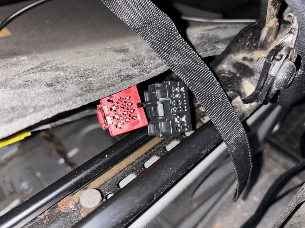

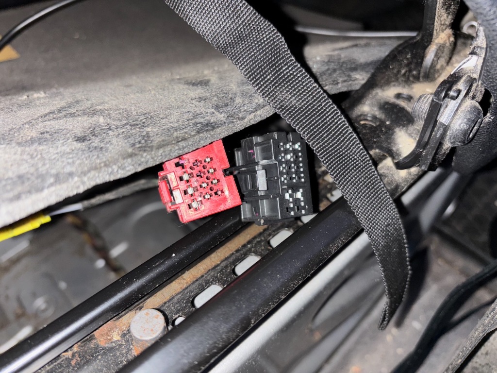

Das Modul ist der einfachste Teil. Unter dem Fahrersitz gibt es 2 Stecker, die darauf warten, dass es eingesteckt wird, und dann ist man fertig. Man sollte es irgendwo montieren, ich muss das noch herausfinden, also bin ich mir nicht sicher, wie das funktioniert.

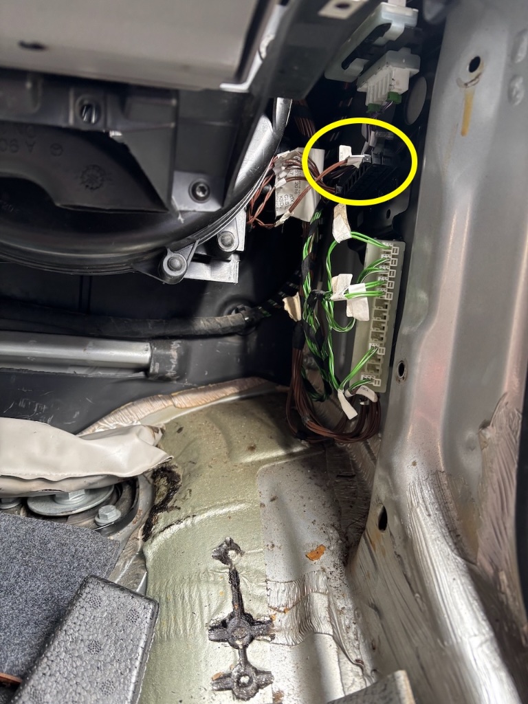

Hinter der Verkleidung sind die Verteiler für den CAN-Bus. Der Innenraum CAN-Bus verteilt sich auf zwei Schienen mit braunen / braun-roten Kabeln. Diese Schienen sind auf einem Metallträger aufgeschnappt - um die Schienen nicht zu beschädigen, muss man den ganzen Halter abmontieren, zwei Muttern SW10 auf Stehbolzen.
Wenn das Teil lose ist, sieht man die Verriegelung der Schienen auf der Rückseite und kann diese mit einem kleinen Schraubendreher lösen und aus dem Halteblech aushängen.
Die Leisten sind zweiteilig, man kann einen seitlichen Rahmen abnehmen, dies ist die Verriegelung, dass die Stecker nicht herausfallen ... das muss man auseinanderfummeln.
Es versteckt sich noch eine lose CAN-Bus-Leitung (braun / braun-rot) - die ist das andere Ende zu der Leitung unter dem Sitz. Diesen Stecker suchen und in einen freien Steckplatz der filetierten Schiene einstecken, die Verriegelung der Schiene wieder aufschnappen ... dann alles weider rückwärts zusammenbauen.
Das ist, nachdem es installiert wurde, bevor ich die Teile wieder zusammengebaut habe. Die braunen und roten Drähte, die in einen Stecker gehen, sind der CAN-Bus. Der hervorgehobene Abschnitt ist das, was ich verbunden habe.
Das Lösen der Schrauben zur Halterung ermöglicht es, dass das Ganze von der Seite des Fahrzeugs abgenommen werden kann. Dann gibt es einen Druckclip auf der Rückseite der Sammelschiene, der es ermöglicht, sie abzunehmen. Es ist eine seltsame Befestigung, die einen Clip benötigt, um gelöst zu werden, damit der CAN-Bus-Stecker vollständig eingesteckt werden kann. Ich konnte das nur an einem Ende zum Laufen bringen.

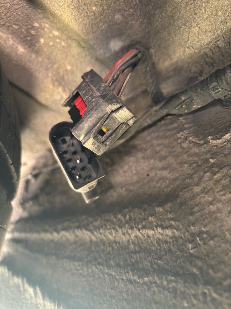

Schließlich gehen wir zum Heck des Fahrzeugs. Am Heck des Fahrzeugs, in der Mitte, auf dem Querträger, befindet sich ein Stecker. Der verwirrende Teil hier ist, dass der Stecker zur Hälfte männlich und zur Hälfte weiblich ist, und die beiden Seiten sind miteinander verbunden. Sie müssen sie also trennen, und dann können Sie die Anhängersteckdose anschließen. Einmal getrennt, sehen sie so aus:
Stecken Sie die Anhängersteckdose ein, sichern Sie das Kabel mit einem Kabelbinder, stecken Sie es in das Gehäuse und schrauben Sie das Gehäuse dann irgendwo fest. Aufgabe erledigt. Eine Menge Recherche und ein paar Wochen, um dorthin zu gelangen, aber jetzt haben Sie eine funktionierende Anhängerkupplung mit elektrischer Verkabelung.
