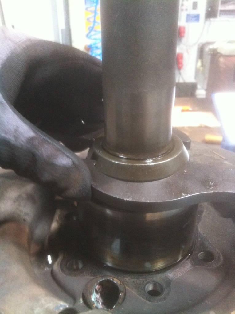

Ich hatte damals den Klauenschlüssel besorgt um die Mutter die das Lager hält zu lösen und anzuziehen.
Die Steckachse habe ich ausgebaut und bin mit der zu einer Mercedes (Nfz-) Werkstatt gefahren, die das richtige Werkzeug zum abziehen des Lagers hatten.
Das neue Lager im Ölbad heiß gemacht und montiert.

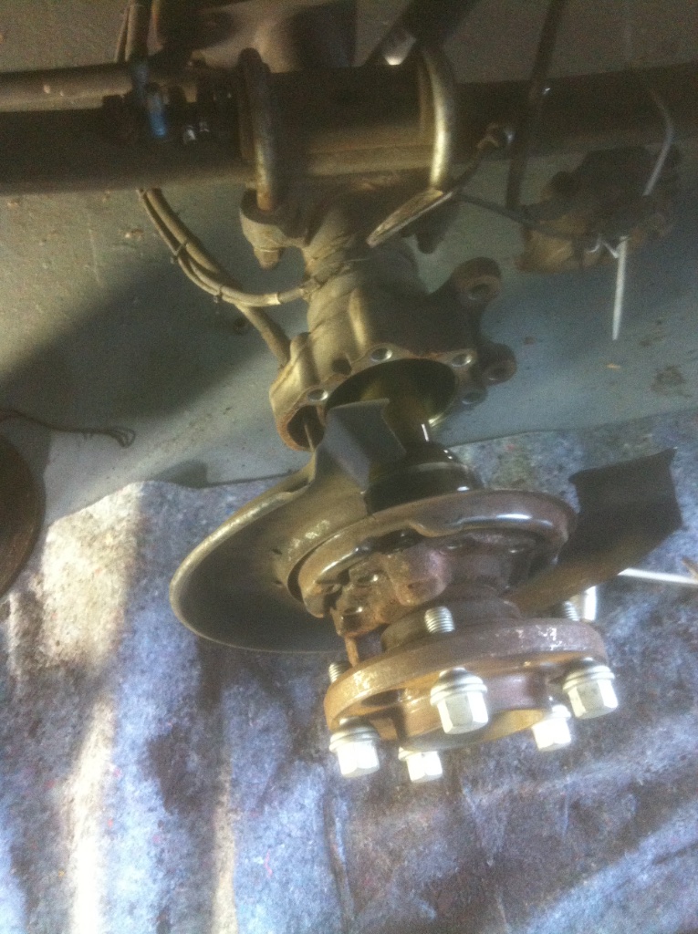

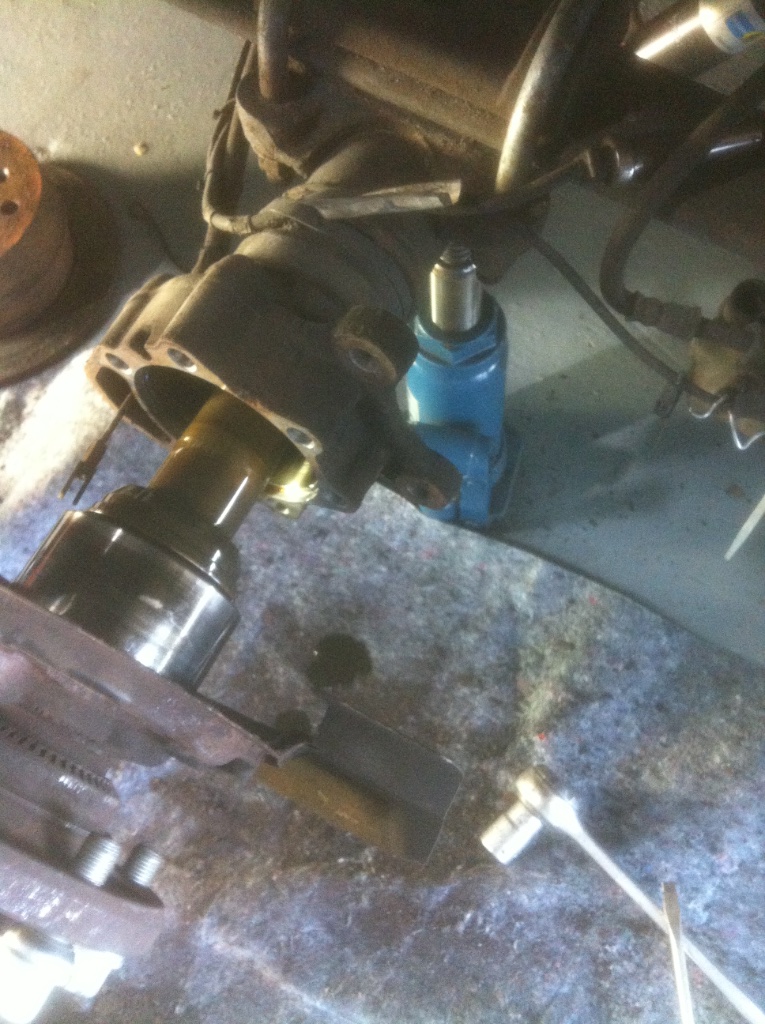

Hallo, man kann die Reparatur selbst durchführen, sollte aber schon ein paar Mal Werkzeug in der Hand gehabt haben. Außerdem ist ein guter Schraubstock, evtl. ein Brenner, bzw. Gasflamme und etwas Spezialwerkzeug (Hakenschlüssel und ein Rohr (zum aufpressen des neuen Lagers) notwendig.
Ich musste vor einigen Jahren die Hinterachse wechseln und habe in diesem Zuge an der "neuen" Achse alle notwendigen Arbeiten im ausgebauten Zustand durchgeführt.
Für die Reparatur muss das Rad, der Bremssattel und die Bremsscheibe inkl. Feststellbremse runter. Dann kann die Halbwelle nach lösen von 4 Schrauben herausgezogen werden. Um den defekten Simmerring und die Dichtung hinter dem Flansch zu wechseln müssen das Radlagers und Bremsankerplatte ausgebaut werden. Für den Ausbau des Radlagers brauchts viel Wärme und einen passenden Abzieher, den ich leider nicht hatte. Da das Lager ohnehin erneuert wird, kann es für den Ausbau auch zerstört werden.
Für den Einbau ist es hilfreich wenn die Welle möglichst kalt und das Lager gut warm ist. Also, wer hat, die Welle 1 Tag in die Gefriertruhe und das Lager in den Backofen (die Frau besser vorher wegschicken).
Mit ganz viel Glück rutscht das Lager ganz geschmeidig auf den Sitz an der Welle. Auf jeden Fall ist ein passendes Rohr für den Einbau vom Lager hilfreich.

Ich habe das alte Lager zerstört
Neues Lager mit Induktionsgerät erwärmt.
Dann ging es fast von selbst drauf.
