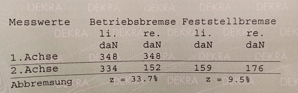

ich war vor ein paar Tagen mit meinem Sprinter 901 (L3) beim TÜV, und die Bremsen wurden bemängelt. Die gesamte Betriebsbremse soll wohl zu schwach sein...die Feststellbremse auch sowie ungleichmäßige Werte der Hinterachse. Ich plane, die Bremsscheiben und -beläge (nur Hinterachse) zu erneuern und die Feststellbremse durch die Bremsscheibe hindurch nachzustellen. Hoffentlich lassen sich damit alle Probleme beheben. Dennoch habe ich noch ein paar offene Fragen.
Messwerte der Bremse:

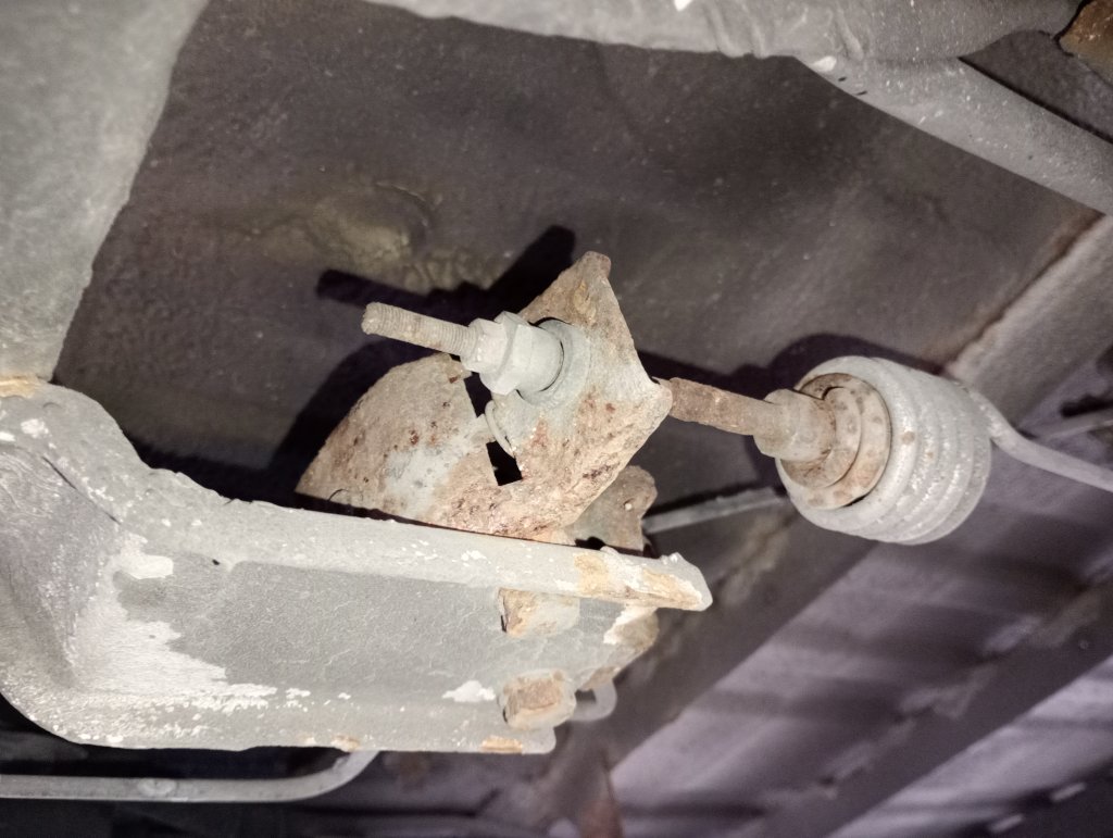

Bremskraftregler
Der Prüfer meinte, dass die unzureichende Bremswirkung entweder durch einen defekten Bremskraftregler oder eine klemmende Bremsbacke verursacht wird. Ich konnte jedoch keinen offensichtlichen Defekt am Bremskraftregler feststellen – er ist lediglich locker, was vermutlich daran liegt, dass das Fahrzeug unbeladen war.
Meine Idee wäre, ihn zu entrosten, zu fetten und leicht auf Spannung zu bringen. Gibt es eine Möglichkeit, ihn zu testen, um sicherzugehen, dass er korrekt arbeitet?

Also die Feder am Alb Regler ist eigentlich nur leicht gespannt. Testen kann man ihn , drunterlegen und jemand tritt fest aufs Pedal. Dann sollte sich der Hebel , an dem die Feder hängt , leicht bewegen.
