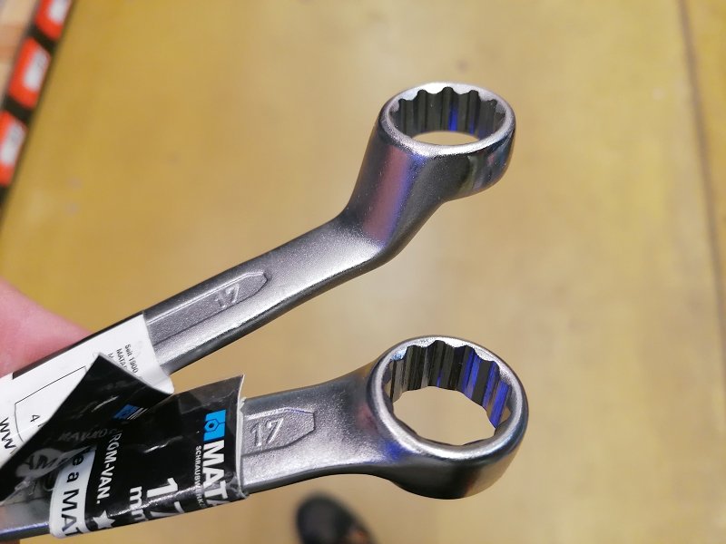

Gekröpfter Ring SW17.

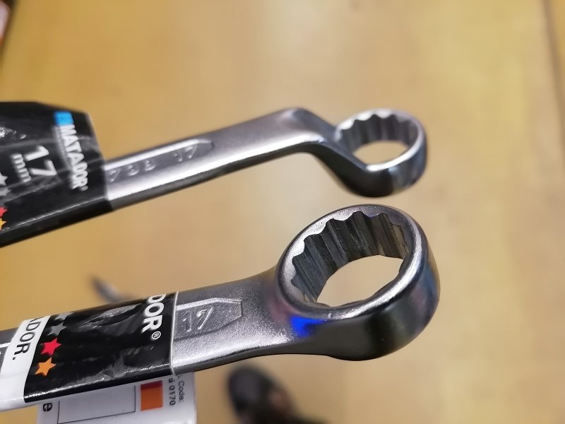

Moin
Danke für die Info.
Ich hatte auch schon mal nach dem Werkzeug geschaut. Es gibt da zwei Varianten. Ich denke die leicht " gekröpfte " Ausführung sollte reichen.
In den Bildern zu sehen, die vordere Ausführung.
Gruß Holger
Re: Keilriemen wechseln OM651
Ich habe immer den richtig gekröpften genommen weil er mehr Platz für die Hand bietet.
Also den hinteren.
Danke
