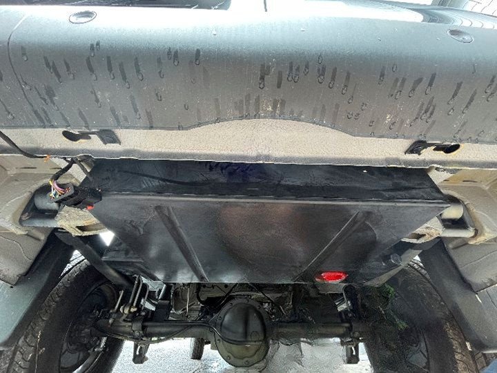

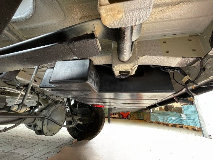

bin neu hier und möchte euch gleich mit einer Frage zur Befestigung eines Abwassertanks auf der Position des Reserverades (hinter der Achse) überfallen.
Ich habe einen Allrad-Crafter (Gen 2) komplett zum WoMo umgebaut. (Vorstellung und Bilder folgen mal später, wenn das Wetter mies ist...)
Die Tankanbieter zeigen schicke Bilder, aber das sieht aus wie "angeklebt"
Kann mir jemand sagen wie der befestigt wurde?

...einfach mit Tankspannbändern und durch das Bodenblech schrauben. Oberhalb sollte eine dementsprechende Gegenplatte angebracht werden. Dafür verwende ich immer einen Verzinkten Flachstahl der so breite wie die Sicke im Bodenblech ist. .....Und ja der Boden sollte dafür angehoben oder ausgebaut werden. Ist eine Möglichkeit. Eine elegante Lösung ist auch vor und hinter dem Tanke einen 40/40/3 Winkel mit dem Bodenblech verschrauben( auch wieder mit Gegenplatten) und am Winkel die Spannbänder verschrauben. ......der Tank kann dann leichter wieder ausgebaut werden, man muß nicht mehr unter die Bodenplatte zum Ausbauen.
