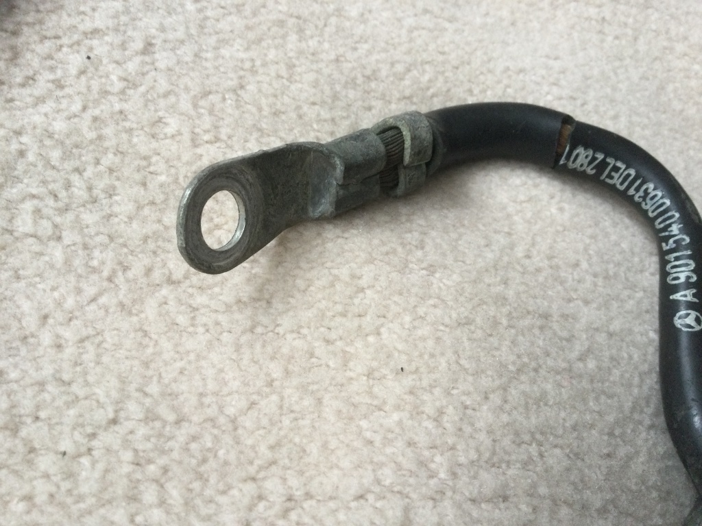

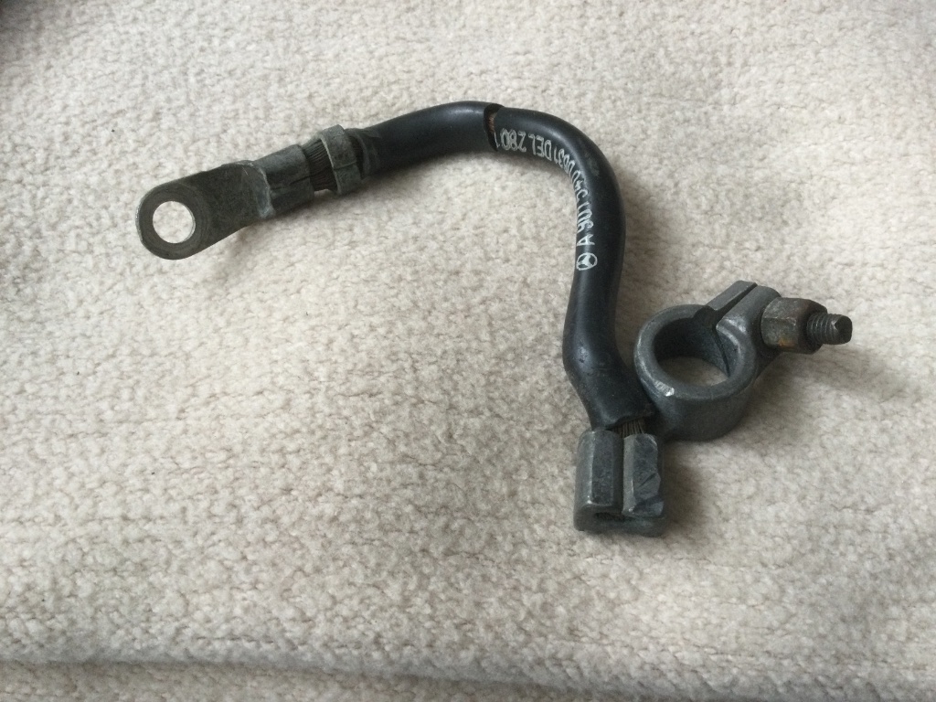

Kabelschuh ist bei manchen nicht verlötet.
Da lag bei meinem der Hund begraben.

Sindbad hat geschrieben: 03 Mai 2025 18:12 Kabelschuh ist bei manchen nicht verlötet.
Wow, das war bestimmt auch nicht einfach zu finden. Danke für den Tipp. Checke ich morgen früh.
