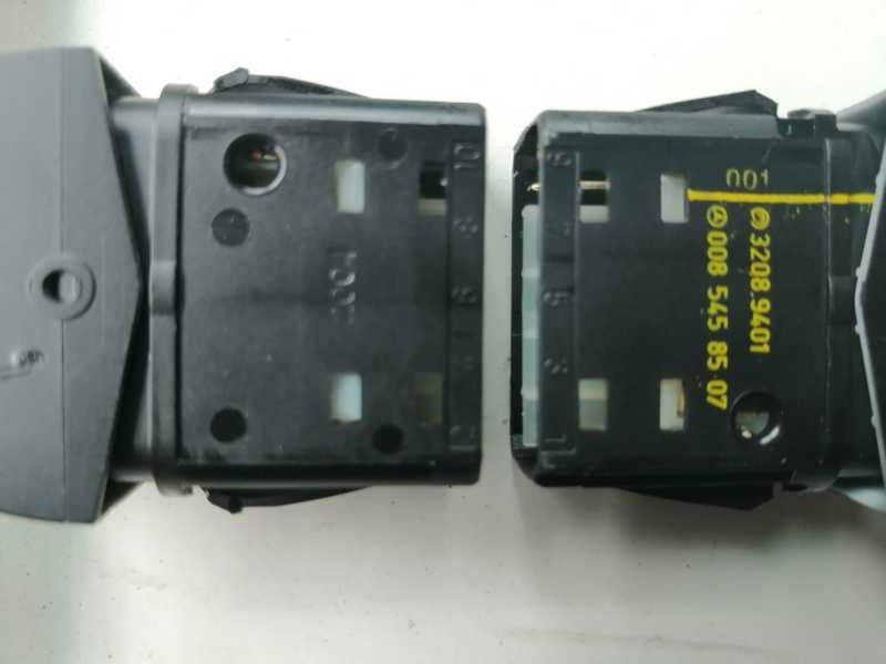

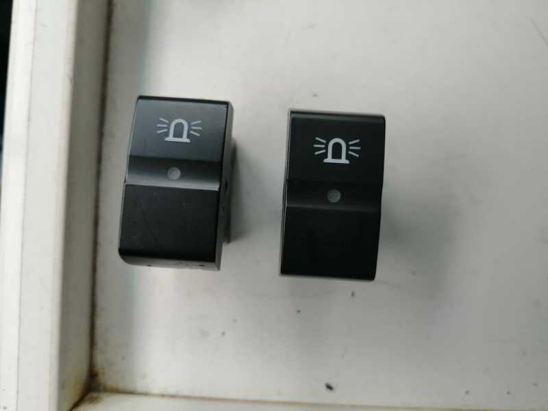

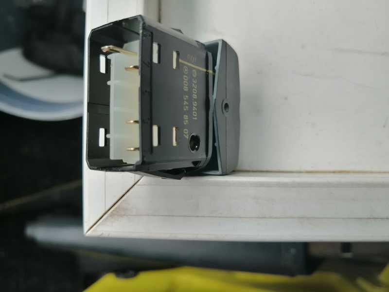

Guten Abend zusammen, ich möchte die original Mercedes Schalter für Zusatzverbraucher (siehe Bilder) zum Ansteuern von zwei elektrischen Kugelventil nutzen. Gibt es hier jemanden, der mir mit der PIN Belegung am Schalter weiterhelfen kann? Vielen Dank im voraus, Karl

Viel wichtiger ist dieser Thread:
viewtopic.php?f=11&t=18613
Du musst also nach der Belegung bei Marquardt Schaltern der Serie 3208 suchen, genauer nach dem Schalter Typ 9401 der Serie 3208.
Da wirst du aber kaum was finden, höchstens zur Serie 3250, da 3208 nicht im freien Handel erhältlich ist.
Über eine Suche der Mercedes Artikelnummer kommt man dann aber ganz schnell da hin: https://www.sprinterstore.com/product/o ... et-lights/
Which pin is which? View below
Pin#1 is power
Pin#3 is power for the light
Pin#7 is the load
Pin#10 is ground
Re: Schalter für Zusatzverbraucher
Es gibt zwei verschiedene Schalter für die Rundumkennleuchte:
Die Beleuchtung arbeitet jeweils gegen Masse, während der Schalter Kl.30 an Pin 3 zu Pin 7 durchschaltet. Die Einschaltkontrollleuchte ist parallel auf Pin 7 angeschlossen.
Der Schalter S157/3 ist ein zweifacher Umschalter (UM1-AUS-UM2) mit getrennt ansteuerbaren Kontrollleuchten und einer Auffindbeleuchtung. In der oberen Stellung wird Schalter 1 umgeschaltet, in der unteren Stellung Schalter 2. In der Schaltung für die Rundumkennleuchte mit Tonfolge wird dieser Schalter jedoch nur als zweifacher EIN-Schalter (EIN-AUS-EIN) verwendet.
- S157/1 Schalter Rundumkennleuchte
- S157/3 Schalter Rundumkennleuchte mit Tonfolge
Code: Alles auswählen
S157/1 Schalter Rundumkennleuchte, gültig für 906 bis 30.06.2013
Pin01 0,5 grbl Z81/5 Endhülse Kl.58d Auffindbeleuchtung
Pin02 frei
Pin03 1,5 rtsw Z47/16 Endhülse Kl.30 Rundumkennleuchte über K51/10 Relais Rundumkennleuchte
Pin04 frei
Pin05 frei
Pin06 frei
Pin07 1,5 grrs E42/1 Rundumkennleuchte vorn links und / oder E42/2 Rundumkennleuchte hinten rechts
Pin08 frei
Pin09 frei
Pin10 1,0 br W1/3 Massepunkt Cockpit, Cockpitleitungssatz 1Der Schalter S157/3 ist ein zweifacher Umschalter (UM1-AUS-UM2) mit getrennt ansteuerbaren Kontrollleuchten und einer Auffindbeleuchtung. In der oberen Stellung wird Schalter 1 umgeschaltet, in der unteren Stellung Schalter 2. In der Schaltung für die Rundumkennleuchte mit Tonfolge wird dieser Schalter jedoch nur als zweifacher EIN-Schalter (EIN-AUS-EIN) verwendet.
S157/3 Schalter Rundumkennleuchte mit Tonfolge, gültig für 906 bis 30.06.2013
Pin01 0,5 grbl Auffindbeleuchtung Z81/5 Endhülse Kl.58d
Pin02 0,75 gegn Einschaltkontrollleuchte 1 A46 Signalgenerator Tonsignal Pin6
Pin03 1,5 swge Schalter 2 NO K51/10 Relais Rundumkennleuchte Pin2 Erregerspule
Pin04 1,0 rtsw Schalter 1 CO Z47/17 Endhülse Kl.30 Rundumkennleuchte über K51/10 Relais Rundumkennleuchte
Pin05 frei Schalter 2 NC
Pin06 frei Schalter 1 NC
Pin07 1,5 grrs Schalter 2 CO E42/1 Rundumkennleuchte vorn links und / oder E42/2 Rundumkennleuchte hinten rechts
Pin08 1,0 swbl Schalter 1 NO V22 Sperrdiode für Relais Rundumkennleuchte, parallel V22/2 Sperrdiode für A46 Pin5 zur Abschaltung des Tonfolgesignals
Pin09 0,75 gebl Einschaltkontrollleuchte 2 A46 Signalgenerator Tonsignal Pin4
Pin10 1,0 br Masse für alle Leuchten W1/3 Massepunkt Cockpit, Cockpitleitungssatz 1
CO = gemeinsamer Kontakt
NO = normalerweise offen
NC = normalerweise geschlossenFür (Folge-) Schäden aller Art übernehme ich keine Haftung. Alle einschlägigen (Sicherheits-) Vorschriften sind zu beachten. Im Zweifelsfalle grundsätzlich einen Fachmann fragen bzw. die Arbeiten von einer Fachfirma ausführen lassen.
Entsprechend der Schaltbilder ist diese Pinbelegung falsch. Pin#1 und Pin#3 wurden miteinander vertauscht.hljube hat geschrieben: 03 Jul 2021 21:31Which pin is which? View below
Pin#1 is power
Pin#7 is the load
Pin#10 is ground
