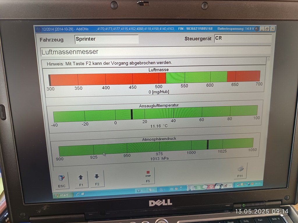

Stell hier noch ein Bild der Diagnose vom Luftmassenmesser, vieleicht kann das jemand Analysieren.

Hast du beim Saugrohrdrucksensor einen originalen verbaut und keinen aus dem Zubehör? Das Problem hatte ich damals mal mit meiner alten Kiste.
