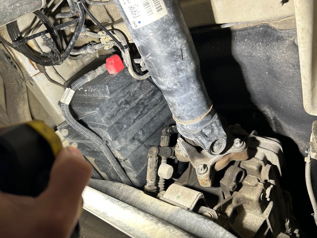

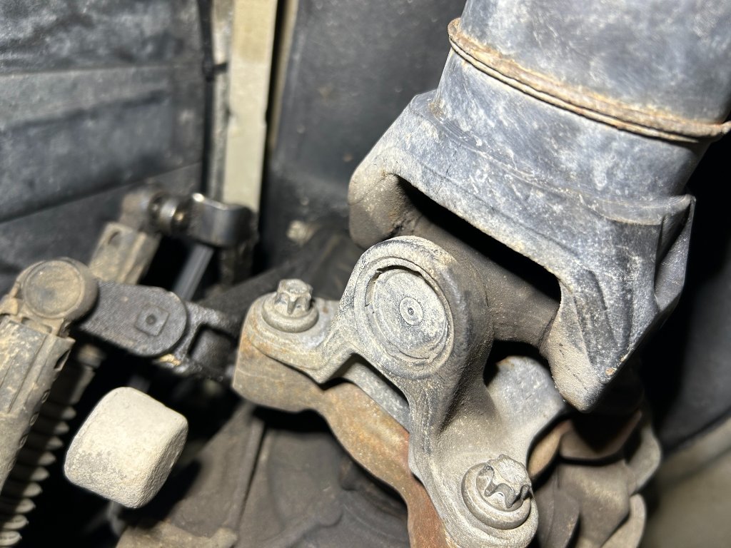

als mein Camper bei etwa 60–70 km/h angefangen hat zu vibrieren und ziemlich laut zu brummen – ganz egal, in welchem Gang – hab ich mir erstmal alle beweglichen Teile angeschaut. Die Radlager waren okay, also hab ich mir die Kardanwelle vorgenommen. Und da war dann auch der Schuldige: Aus dem Kreuzgelenk ist das Fett rausgelaufen, und als ich die Welle ausgebaut hab, konnte ich richtig merken, wie schwergängig das Gelenk ist. Die anderen beiden Gelenke sehen noch gut aus.
Jetzt habe ich ein paar Fragen:
1. Mein Kilometerstand beträgt nur 120k. Das scheint sehr früh zu sein, um bereits Probleme mit der Kardanwelle zu haben. Vor allem, wenn ich nie überlastet fahre und keine AHK habe. Hat jemand ähnliche Erfahrungen gemacht? Was könnte die Ursache sein?
2. Normalerweise ist doch das hinterste Kreuzgelenk das erste, das kaputt geht, oder? Was könnte der Grund dafür sein, dass das vordere Gelenk als erstes aufgibt?
3. Die Kreuzgelenke ab Werk haben keine Öffnung zum Nachfetten. Daher ist es wahrscheinlich, dass sie wieder austrocknen, auch nach einem Austausch. Ich habe jedoch Folgendes gefunden: https://www.ebay.de/itm/275704643300 Hat jemand ein Nachrüst-Kreuzgelenk mit einer solchen Schmieröffnung eingebaut? Der niedrige Preis und die Marke scheinen verdächtig, aber ich bin an der Möglichkeit interessiert, das Lager zu schmieren und auf diese Weise hoffentlich die Lebensdauer zu erhöhen. Meinungen dazu?
4. Die Überholung der Kardanwelle kostet etwa so viel wie eine neue bei Autodoc: https://www.autodoc.de/ridex/15787075 Diese scheint sogar einen Halteclip zu haben, der der Lager an Ort und Stelle hält, was einen zukünftigen Austausch viel einfacher macht. Hat jemand Erfahrung mit dieser Ridex Kardanwelle? Oder würdet ihr lieber empfehlen, die OEM-Kardanwelle zu behalten und überholen lassen?
5. Meine Kreuzgelenke sind 27mm x 88mm groß. Ich habe aber auch gelesen, dass es 30mm Versionen gibt. Ich nehme an die 30mm Version sollte länger halten. Kann man die ganze Kardanwelle für die Version mit 30mm einfach umtauschen? Hat jemand Erfahrung damit?
