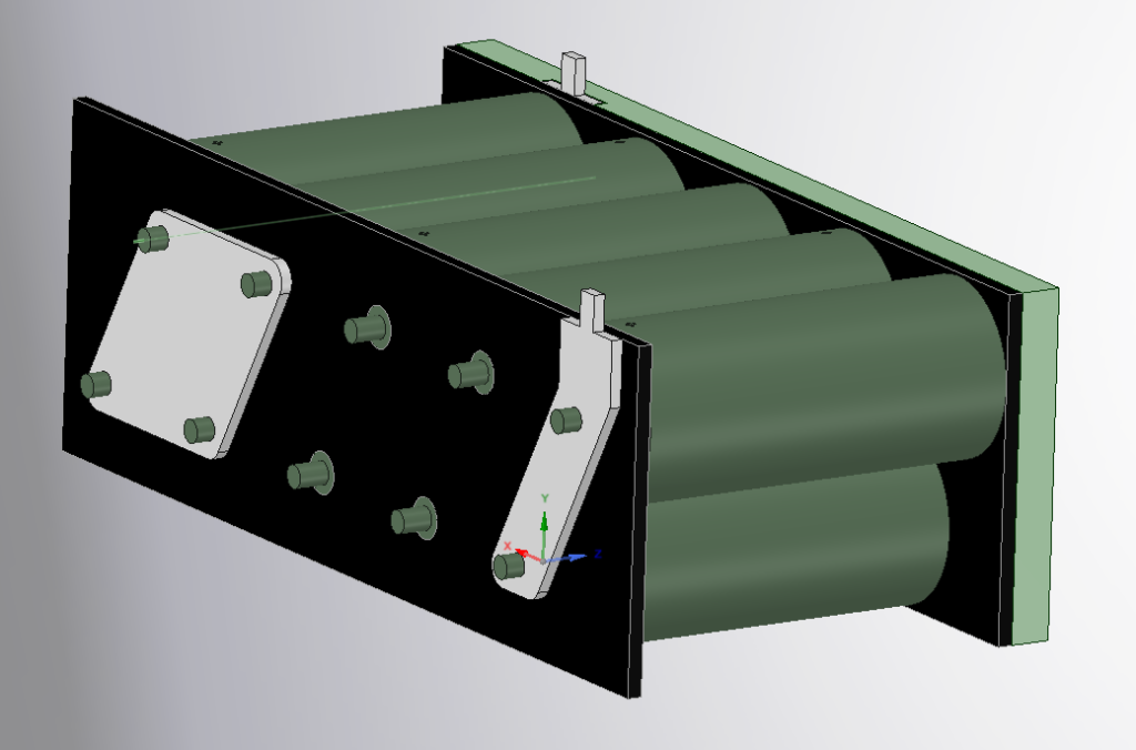

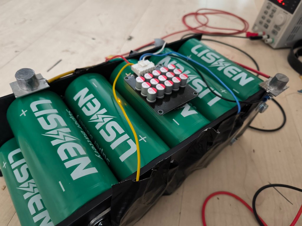

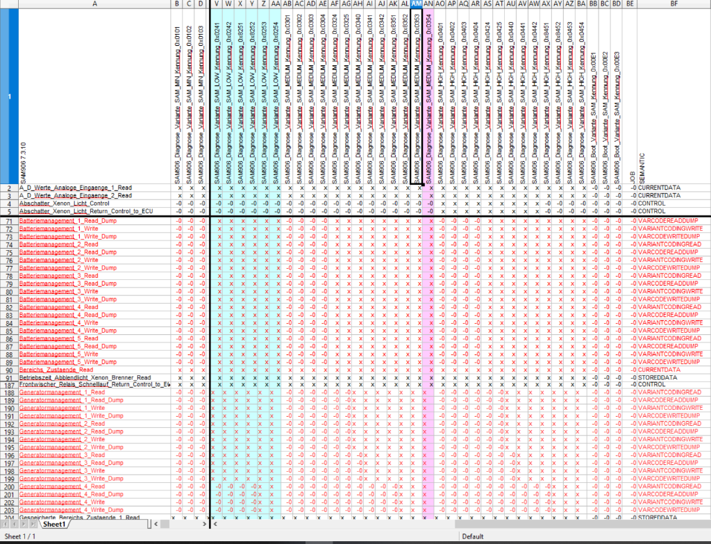

Ich versuche, die Starterbatterie meines Sprinters CD313 4x4 gegen eine 5s2p 2,5V LTO 26Ah-Batterie auszutauschen. Diese Batterien haben eine höhere Leistung und da ich eine Seilwinde einbauen möchte, würde mir das eine zusätzliche Batterie im Sprinter ersparen. Ich habe sie bereits einmal eingebaut, als sie halb leer war. Direkt nach dem Starten begann sie, die LTO mit 160A zu laden. Diese LTOs haben damit kein Problem, aber ich glaube nicht, dass die Lichtmaschine das mag (es ist eine 180A-Version). Auch die Leerlaufdrehzahl begann zu schwanken. Ich habe gesehen, dass man mit einigen SAMs die Lichtmaschinen- und Batterieparameter manipulieren kann. Aber nicht bei meinem. Ich habe ein anderes SAM gekauft, aber auch das hatte keine Möglichkeit, die Ladeeigenschaften zu programmieren. Unten finden Sie eine Tabelle, die zeigt, welche Version des SAM die Parameter programmieren kann. Ich kann diese Version jedoch keiner Teile-ID zuordnen.

Also, ich habe das Gelbe und es zeigt an, dass alle Generator und Batterieparameter deaktiviert sind, aber beim Blauen ist das der Fall.
Ich suche die Teilenummer eines dieser blauen.
Wie finden Sie heraus, welche SAM-Version Sie haben:
Gehen Sie in Xenty zum SAM Modul und dort zur Steuergeräteversion.
Dort finden Sie Version intern.

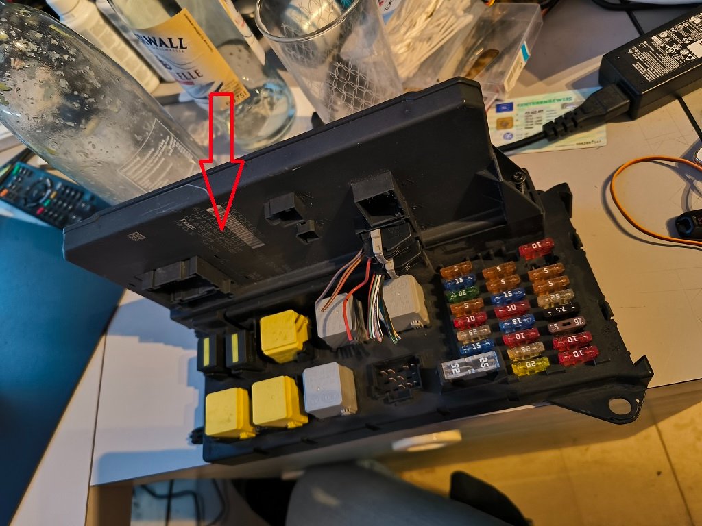

Falls das der Fall ist, wäre ich Ihnen sehr dankbar, wenn Sie ein Foto der MB Teilenummer im SAM machen könnten.
Das SAM befindet sich im linken Fußbereich der Fahrerseite.
Das Problem ist, dass sich darüber eine Verkleidung befindet und die Teilenummer in innen steht.
Ich erwarte nicht, dass Sie das direkt tun. Wenn Sie die Abdeckung bereits entfernt haben, wäre ich Ihnen sehr dankbar.

Ich habe laut Xentry ein MEDIUM-SAM mit der Variantenkennung 0x0354, die ich nicht in der Liste sehe. Im Xentry steht aber auch die Hardware-Teilenummer 906 901 75 01, so dass man wohl nur Auslesen, aber nicht hinter der Verkleidung an der A-Säule rumwühlen muss.

Damit könnte man die Generator- und Batterieparameter programmieren. Ich musste einen Teil der Tabelle weglassen, damit sie lesbar ist.
Wenn du in der Nähe des SAM bist, mach bitte ein Foto. Entferne den SAM nicht, er hat meine Blinker kaputt gemacht, das habe ich wieder repariert.
Um die Verkleidung zu entfernen, muss auch die Bodenabdeckung entfernt werden

aber derzeit traue ich mich nicht, es einzubauen.
Ich muss den Ladestrom und die maximale Spannung reduzieren, bevor ich das mache. Für 6 würde der Yinlong 2,3 V reichen.

Ich war nicht so schlau, anstatt zu fragen, ob sie auf dem SAM nach der Teilenummer suchen kann (was schwierig ist), können sie einfach EPC verwenden, um die Teilenummer nachzuschlagen?
Mithilfe Ihrer Sprinter-Identifikationsnummer.
Wenn Sie Xentry haben, verfügen Sie höchstwahrscheinlich auch über EPC/WIS
bearbeitet: WIS --> EPC
