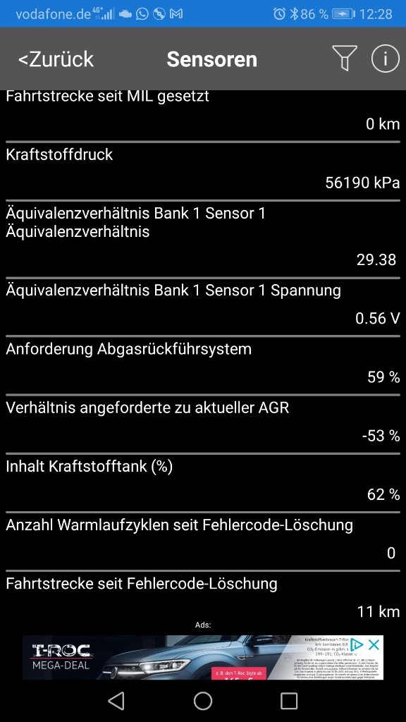

Habe heute mit Anhänger und OBD Tool mal ein paar Grundwerte überprüft. Ladedruck (1,55 Bar konstant ab 1900 U/1 bei Volllast) scheint im Soll zu liegen. Bei "lauwarmen" Motor gab es anfangs ein paar kurze Überschwinger auf 1,7 - 1,8 Bar. Dabei habe ich auch dieses leichte "Kicken" bei 2400 U/1 bemerkt. Als der Motor richtig warm war, gab es keine Überschwinger.
Was mich noch etwas irritiert, ist die Auswertung AGR Rate "ist zu angefordert" in %. Ist es normal, dass die im Teillastbereich so abweicht? Der Wert blieb bei -50 bis -60%.

1. Problem ist gelöst. Leistung ist in allen Drehzahlen wieder da. Ohne Schwankungen oder "Kicks" und ohne Geräusche.
2. Ursache waren zwei Probleme: Ein kleines Ladeluftleck (undichte Steckverbindung) und ein schwergängiges AGR Ventil.
3. Habe das AGR-V. gewechselt, ohne es anzulernen, funktioniert. Das Steuergerät setzt von selbst neue "Lernwerte".
Erkenntnisse:
Die AGR regelt auch unter Volllast bis ca. 2400 U/1.
Im unteren Drehzahlbereich ging bei mir einiges an Leistung flöten,
weil die AGR nicht wie angefordert regeln konnte. Dies war von "Turbogeräuschen" begleitet.
Dazu konnte man Abweichungen der AGR-Rate (Soll/Ist) im Log beobachten (siehe oben).
Seit dem Wechsel des AGR-Ventils ist die Abweichung nur kurz / gering und regelt sehr schnell gegen "Null".
Also, die AGR ist bei Leistungsverlust + "Turbogeräusche" (unterer Drehzahlbereich+Volllast) durchaus ein potenzieller Kandidat für Probleme. Das oben beschriebene "Kicken" bei 2400 U/1 ist damit auch erklärt und nun behoben.
