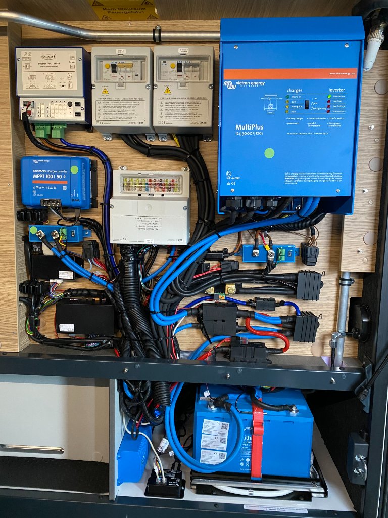

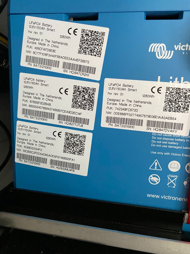

- Beiträge: 6183
Murks ab Werk für teures Geld
Ein NiBi Flair Bj. 2021 des amerikanischen Wohnmobilkombinats ist trotz deren orig. zus. Energiepaketes 4x100Ah LFePO4 für zzgl. >10T€ Aufpreis bei ausgeschaltetem Aufbau binnen 4 Wochen quasi entladen.
Hatte man die Hubstützen beim Abstellen heruntergefahren, um die Achsen/Reifen zu entlasten, kommt jedoch seitlich nicht an die Klappe, hinter der sich die Steckdose für den Landstrom befindet, könnte man lediglich den Motor solange laufenlassen, bis die Aufbaubatterien geladen sind, oder fängt an einem Wohnmobil für 1/4 Mio € an, zu basteln/fummeln
Welche genaue Funktion hat dieser Massestecker, die Batterien von Masse trennt er offensichtlich nicht.GrandCanyonNutzer hat geschrieben: 11 Jun 2025 10:46 Bei ausgeschaltetem Elektroblock und zusätzlich Massestecker ab (Rat des Händlers) verliert die Aufbaubatterie 20 % in 10 Tagen. Ohne gezogenen Massestecker ist der Verlust noch deutlich höher. Parallel verliert auch die Starterbatterie an Spannung und steht gem. Mercedes-App nach 10 Tagen auf "Teilgeladen", nach 12 Tagen auf "Sehr niedrig". Nach zwei Reparaturversuchen kommen Händler und Hymer zu der Ansicht, dass sich die Ruhestromverluste im Sollbereich bewegen.
Eine fahrzeugseitige Selbstentladung ist normal, außer man hat einen Batterietrennschalter.
