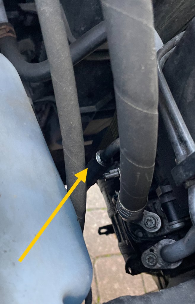

Hallo, ich weiss, dass man von der Klimaanlage die Finger lassen sollte, auch steht in meinem Reparaturbuch absolut nichts dazu drin, ausser "Finger weg".

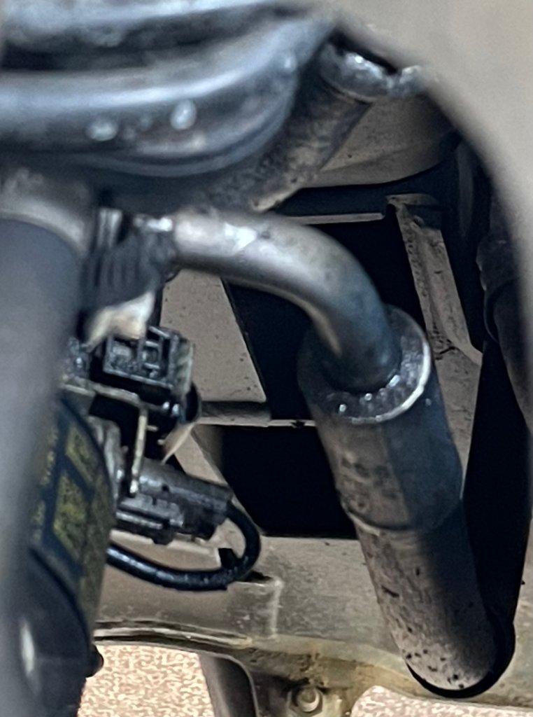

die gekennzeichnete Leitung am Verdichter (oder Kompressor) ist undicht, es handelt sich aber nicht um Kühlflüssigkeit aus der klimaanlage, sondern um Öl. Der Kompressor hat ja wohl etwas zur Eigenschmierung drin (80 Gramm laut Hinweisschild).
Meine Frage: kann man da selber was machen oder besser ab in die Werkstatt?

Da kann ich deinem schlauen Buch nur recht geben. Lass lieber die Finger davon.
Wenn einer eine Klimaleitung nicht von einer Servolenkung Leitung unterscheiden kann, sollte man einfach die Motorhaube zumachen, das Buch wegwerfen und jemanden an das Fahrzeug lassen der sich damit auskennt.
Wenn man an der Klimaanlage was verpfuscht, dann ist es halt so, bleibt warm im Auto. Machst du was an der Lenkung verkehrt, könnten die Folgen dramatischer sein.

Fachmann hat geschrieben: 23 Jun 2025 14:29 Da kann ich deinem schlauen Buch nur recht geben. Lass lieber die Finger davon.
Danke für deinen wohlgemeinten Rat, geb ich dir prinzipiell recht :D
Die Interpretation, dass es sich um eine Klimaanlagenleitung handelt, stammt jedoch nicht von mir, sondern von nem Meister einer freien Werkstatt (die mir empfohlen wurde)...die haben aber nicht die Möglichkeit den Sprinter aufzubocken.
Also ist das deiner Meinung nach eine Leitung der Servolenkung, oder?
Aber egal, ich habe am Donnerstag nun eh einen Termin bei ner MB-Werkstatt.

Es ist wie bereits geschrieben eine Servo Leitung. Wenn die Werkstatt es nicht erkennt, würde ich ebenfalls das Weite suchen.
