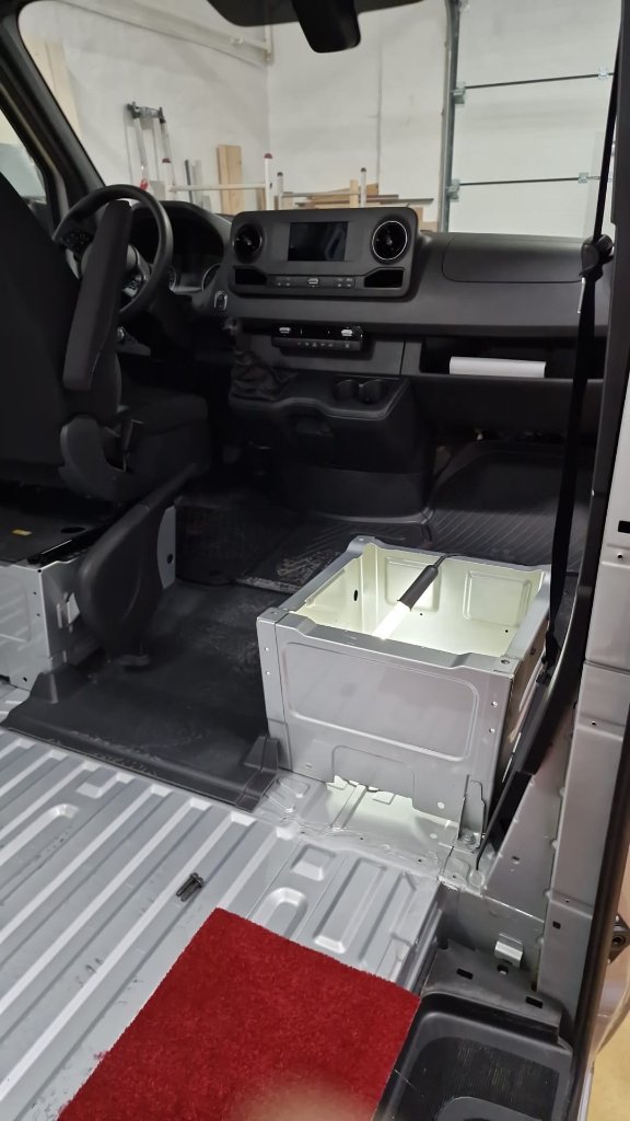

Ich möchte ein Womo auf Basis des 907 - bin über 2 m groß und mich nervt der Ablageblock rechts neben dem Lenkrad (da wo beim Schaltgetriebe der Ganghebel drinsteckt - meiner wird aber Automatik). Kann man diesen "Kasten" demontieren? Es sind lt. Mercedes 2 Sachen dort verbaut - 12V/USB und angeblich ein Fach, wo man den Schlüssel reinstecken muss, falls er die Verbindung zum Fahrzeug verliert.

Ja genau, es sind diese angegebenen Dinge verbaut. Demontieren wirst es sicher können.
Aber dann musst dir überlegen wie du das entstandene Loch wieder verschließt...
Ich persönlich hab die Verkleidungen noch nicht weggehabt und kann dir nicht sagen wie es dahinter aussieht, ob da eventuell einigermaßen ansehnliche Kunststoffverkleidungen sind.

......wenn du die Kunststoffverkleidung ab nimmst ist blankes Blech und einige Kabel sind zu sehen. Ausser des oben beschriebenen 12V Anschluß ist noch so eine art Empfänger über der Schlüsselablage.

Mein Händler hat nachgeschaut - die Teile gibt es als Ersatzteile, d.h. man kann sie auch demontieren.
Notfalls wird da dann eine Kunststoffplatte draufgeschraubt, in der dann auch die 12 V/USB Anschlüsse montiert werden.
Leider könnte ich das Fahrzeug so nicht auf längeren Strecken fahren.

das Ding ist ja zweigeteilt. den Becherhalter- Einsatz oben (Teil 750?) kann man einfach nach oben hin ausrasten und rausnehmen. damit hat man aber nix an Raum gewonnen. Die Verkleidung (620?) soll dann wohl auch weg, das ist ja auch das Teil, in dem der USB- Anschluss und das Schlüsselnotfach steckt. da wird es dann ganz schön nackig, wenn das alles weg ist. Wie das allerdings beim Fahren stören kann, kann ich nicht nachvollziehen. Man sitzt ja daneben, nicht davor (bzw. dahinter)

Ne, der Becher/Flaschenhalter ist die 800, die Blende 750, die 620 ist die Verkleidung die darunter sitzt und sich einmal von Fussraum zu Fußstapfen unten rum zieht, wie beim 906 auch schon
Ich versteh schon wie das stört, wenn man es bei Automatik mit Lenkstockhebel eigentlich nicht bräuchte

orange13 hat geschrieben: 27 Jun 2025 12:25 das Ding ist ja zweigeteilt. den Becherhalter- Einsatz oben (Teil 750?) kann man einfach nach oben hin ausrasten und rausnehmen....
Hast du das schon einmal versucht? Ich wollte das Oberteil abnehmen und habe mich zwei Stunden abgemüht, auch mit Einsatz (sanfter) Gewalt habe ich das Ding nicht abbekommen. Nur die Einsätze gehen raus, die sind mit einer Schraube innen befestigt.
Bin für jeden Tipp wie das Oberteil abgeht dankbar.

das Bild entstammt aus einem Video und ist leider etwas unscharf. Wenn es um dieses Teil geht dann ja, das ist bei mir nur eingeklipst

'... Wenn es um dieses Teil geht dann ja, das ist bei mir nur eingeklipst..'
Korrekt, es ist nur geclipst, aber mit 'sanfter Gewalt' geht es kaum, das Ding sitzt schon richtig fest. Also kräftig dran ziehen.....

....mit einer breiten Kunststoffspachtel abhebeln geht am besten.

orange13 hat geschrieben: 28 Jun 2025 13:56 das Bild entstammt aus einem Video und ist leider etwas unscharf. Wenn es um dieses Teil geht dann ja, das ist bei mir nur eingeklipst
Schaut etwas anders aus, ist dein Bild vom W906?

Frrroschi hat geschrieben: 28 Jun 2025 17:32 ....mit einer breiten Kunststoffspachtel abhebeln geht am besten.
Nein, geht nicht.

KudlWackerl hat geschrieben: 28 Jun 2025 21:35 Schaut etwas anders aus, ist dein Bild vom W906?
nein. ist ein 907.
KudlWackerl hat geschrieben: 28 Jun 2025 21:36
Nein, geht nicht.
doch geht. jedenfalls hab ich es genau so gemacht.
Da wird aber nur der Einsatz demontiert, ich will den ganzen Kasten weg haben. Wo findet man das Video?
