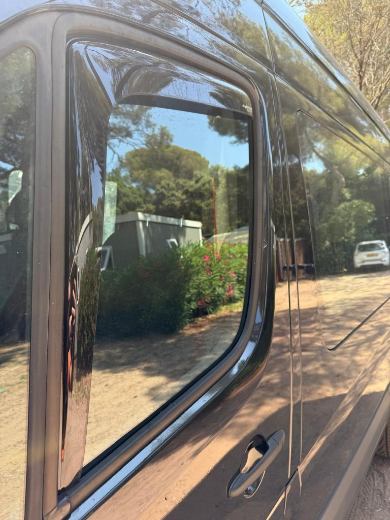

gekauft + montiert, aber bei dieser Hitze kaum genutztRosi hat geschrieben: 21 Jun 2025 09:46 Artikel-Nr.: CLS0046066D
EAN: 4011283057274
https://shop.climair.de/vordere-windabw ... LS0046066D
Bei teilweise geöffnetem Fenster ist es subjektiv kaum leiser, aber bei vollständig geöffnetem, wie ich persönlich gerne fahre, ist es drinnen deutlich leiser und verwirbelt sich die Luft kaum.

Rosi hat geschrieben: 05 Jul 2025 19:04Das ist ein interessanter Punkt. Ich habe mir solche Dinger eingebaut und mich immer über die Aussage gewundert, es wäre nun viel leiser. Ich konnte bei leicht geöffnetem Fenster keine große Veränderung feststellen.Rosi hat geschrieben: 21 Jun 2025 09:46
Wenn es sich auf das ganz geöffnete Fenster bezieht, ist das natürlich was anderes...
- Beiträge: 6217
ClimAir Windabweiser W906
Nach paar Wochen Benutzung bin zufrieden und nach intensiver Sonneneinstrahlung nebst Hitze gehen auch die Fensterscheiben wieder ganz hoch/zu.Nickoh hat geschrieben: 19 Jul 2025 15:34 Das ist ein interessanter Punkt. Ich habe mir solche Dinger eingebaut und mich immer über die Aussage gewundert, es wäre nun viel leiser. Ich konnte bei leicht geöffnetem Fenster keine große Veränderung feststellen.
Die Windabweiser sind bloß gesteckt und ich drücke noch ab und zu mal daran rum, aber lose/klappern ist/tut nichts.
