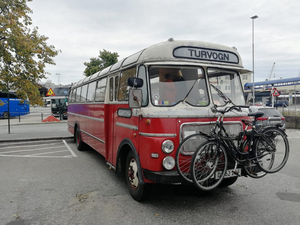

Den haben wir 2021 in Kristiansand gesehen.

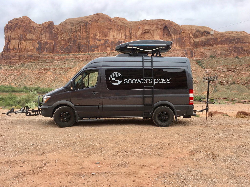

in den USA so gesehen. Hinten und vorne ein Träger
:shock:

proto hat geschrieben: 07 Jul 2025 22:49 in den USA so gesehen. Hinten und vorne ein Träger
:shock:
Sieht aus wie eine Kombi aus Minensucher und Wiesenschleppe gepaart mit US-amerikanisch typischer Labberigkeit. Der hintere Träger gakt wie eine Antenne zum "Nach- Hause- telefonieren" in den Himmel :lol:
