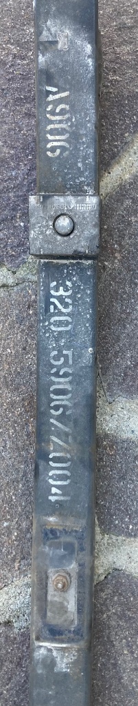

Meine alte Stahlfeder wiegt 23kg (A906 320 5906ZZ004).
23x2=46-2x2KGAdapterplatte-2x8,4kg GFK Federn =25kg
Macht bei mir eine Gewichtseinsparung von ~25 kg.
