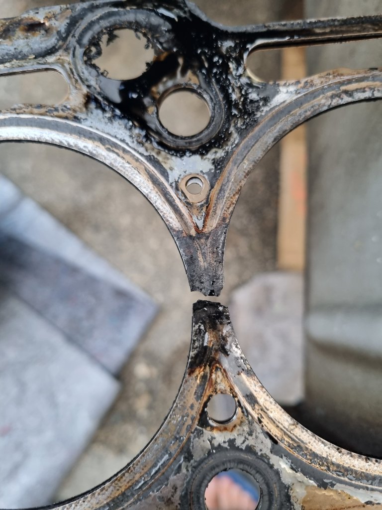

Hab jetzt mal den Motor selbst auseinander genommen. Zwischen Zylinder 1 und 2 hat es die ZKD zerfressen. Leider hat es an der Stelle auch den Zylinderkopf erwischt.
Ich stelle mir jetzt die Frage Kopf reparieren lassen oder gleich einen überholten kaufen für 400-500€?!

Guten Morgen, den Kopf würde ich tauschen, das wird ein Instandsetzer auch nicht aufarbeiten wollen/können. Zeigt der Kolbenboden auch so kleine Einschlagstellen wie man sie am Kopf sieht?
Ansonsten alles neu, Kette+Kettenspanner, speziell Kunststoffführungen und alle Schrauben die entfernt wurden und nicht nur Deckel halten. Diese haben Vorbelastungen durch Anzugsmomente, Vibration und Temperaturhub. Also nur die Frage bis sie versagen. Gewindelöcher speziell der ZK-Schrauben reinigen und ausblasen vor Montage neuer Schrauben. Ich kenne nur ZKDs die ohne zusätzliche Dichtmasse verbaut werden.

Die kleine Fehlstelle im Laserschweißverfahren instandsetzen und dann den Kopf planen, dann passt es wieder. Laufbahnen scheinen ja noch gut zu sein. Die Gummiartigen Ablagerungen kommen von der alten Dichtung, die neue Kopfdichtung wird nicht verklebt.

Hast du Erfahrungen was sowas kostet? Also schweißen und planen von Krümmer, Ansaug und Zylinderkopf?Karlheinzmg@aol.com hat geschrieben: 10 Jul 2025 09:37 Die kleine Fehlstelle im Laserschweißverfahren instandsetzen und dann den Kopf planen, dann passt es wieder. Laufbahnen scheinen ja noch gut zu sein. Die Gummiartigen Ablagerungen kommen von der alten Dichtung, die neue Kopfdichtung wird nicht verklebt.

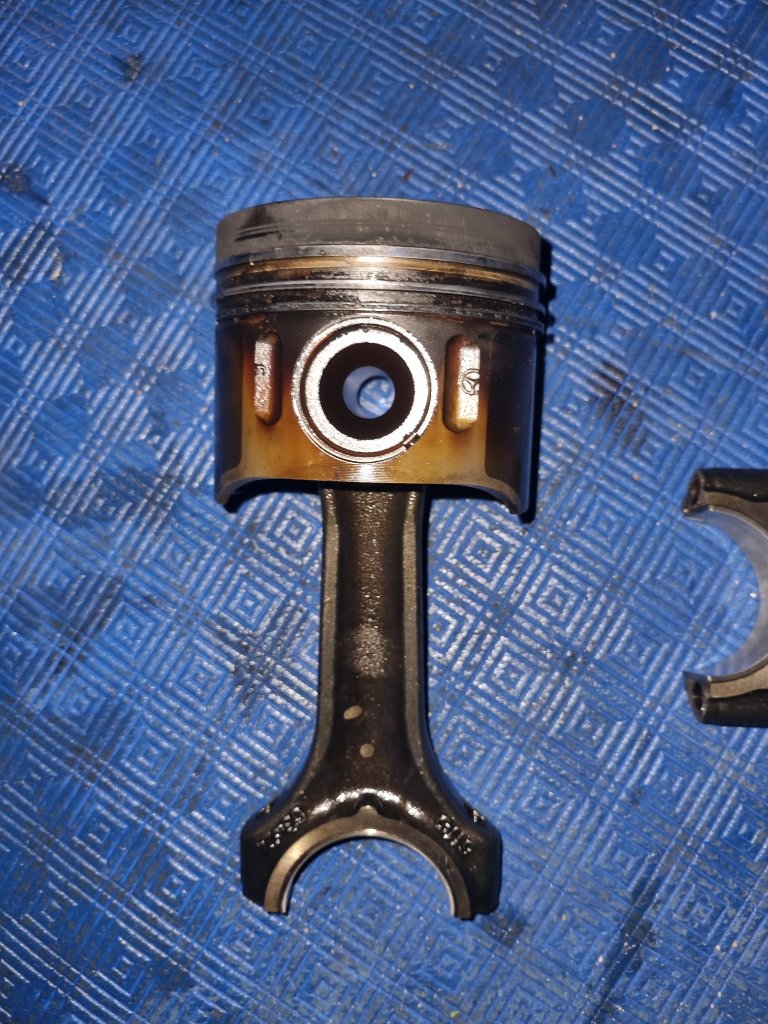

Ja die Laufbahnen, Nocken, Stößel sehen super aus für 440tkm. Auch die Ventile sind fest und bündig.
@cappulino
Meinst du mit Kolbenboden die Kolbenoberfläche? Wenn ja dann ja, sieht man ja auch ganz gut auf dem Foto. Da hat es wohl die Kleinteile der ZKD im Brennraum geschossen, hab auch ein kleines Stück 1-2mm aus dem Zylinderkopf geholt. Hatte auch Kupferstückchen im Ölfilter, könnten die von daher kommen? Aber wie kommen die ins Öl? Oder kommen die von was anderem?

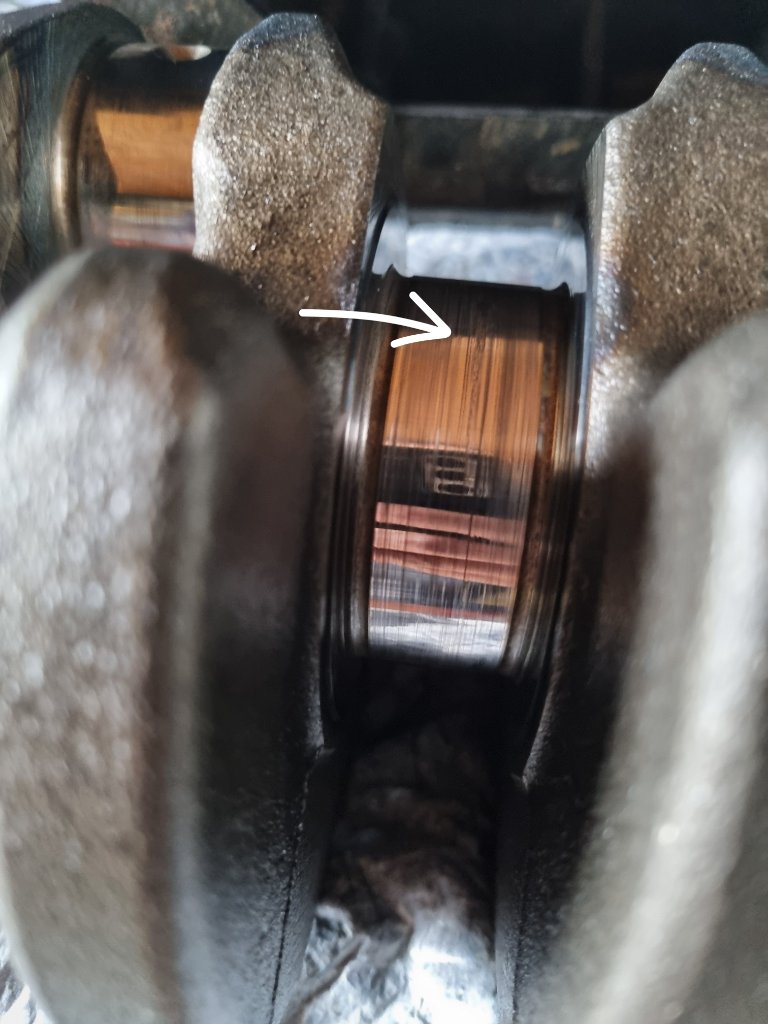

Könnte es evtl. an defekten Pleuellager- oder Kurbelwellenlagerschalen liegen? Ich finde allerdings nur silberfarbene Lagerschalen. Das Einzige war kupferfarben ist, ist der Pleuelbolzen bzw. die Lagerung davon. Dann muss ich die Kurbelwelle auch komplett auseinander nehmen und mir die anschauen...
Im Netz kommt bei der Suche nach kupferfarbenen Spänen eigentlich nur das als Möglichkeit.

Ölwanne ohne Schlamm, keine sichtbaren Rückstände. Im Ölsieb war nur das eine kleine Stückchen. Es ist etwas kräftiger, nicht biegbar. Ansonsten Ölsieb sauber.
Lagerschalen der 4 Pleuel und die Aufnahmen derer an der Kurbelwelle sind m.M.n. einwandfrei, keine Krater oder Verfärbungen. Die ganzen Kolbenringe freigängig und vollständig. Kolbenwände sehen wie die Laufbahnen m.M.n. auch in Ordnung aus.

Sicher dass du den wieder komplettieren willst? Die Lagerschalen, Schrauben etc fein säuberlich auf die Zuordnung achten. Kolbenringe frisch machen oder gleich Kolbensatz - Tendenz zur unendlichen Geschichte

Hab den Motor jetzt komplett auseinander genommen. Die Späne waren die Lagerschalen von 2 Lagerzapfen der Kurbelwelle.

Die Lagerschale ist hin.
Ich würde empfehlen mit Pastigage das Lagerspiel zur Sicherheit zu überprüfen.

Frage in die Runde: wie kann den so ein "Durchschuss" zwischen zwei Brennräumen im Zylinderkopf entstehen?

Da braucht man kein Plastic Gauge mehr.
Wenn der beim Motorenbauer ist, wird der das schon richtig ausmessen.
Das mit dem Schweißen habe ich mir schon gedacht. Nahezu jeder Motoreninstandsetzer schweißt die Aluköpfe auf. Da ist nix mit Laser, sondern einfach WIG und drüberplanen. Fertig. Habe ich bei meinen Köpfen schon oft gemacht.
