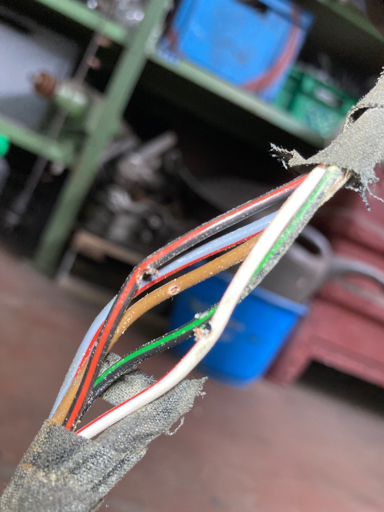

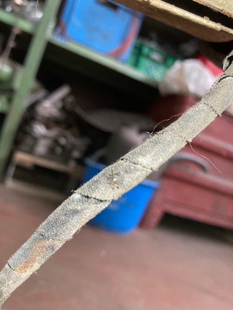

Lösung gefunden!
Vorbesitzer hat es geschafft in die einzigen zwanzig cm kabelbaum die nicht am Unterboden sondern hinter der Verkleidung sitzen eine Schraube durch den Kabelbaum zu jagen. Also - kein technisches Versagen …
