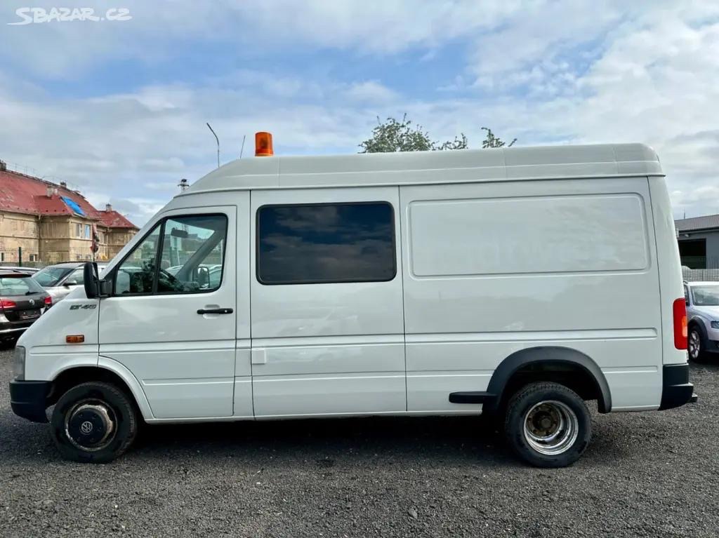

Huhu Zusammen 👋
Bin seit kurzem im Besitz eines LT 46 mit 2.8 tdi und 158 Ps.
Erworben in Tschechien von hessischen Stadtwerken.
Zustand kann als neuwertig beschrieben werden.

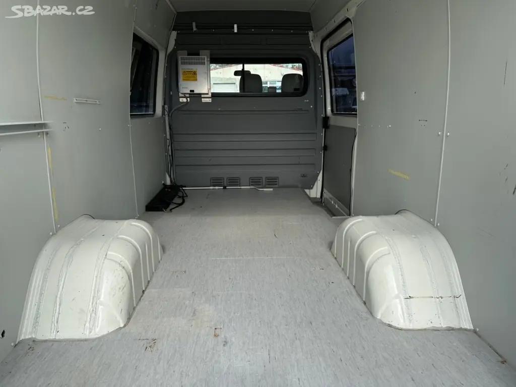

Hat alles an Board, was man benötigt.
-webasto standheizung
-3,5kw Spannungskonverter
-elektronische differenzial Sperre
-Thule Markise
-62.000km
- rundum leuchten 🤣
War dieses WE zum ersten Roady nach Österreich unterwegs, der Wagen hat ein Problem.
Bei 110kmh ist er bereits bei 3000u.
Kennt jemand einen Getriebe Experten, der mir den 5. Gang länger übersetzten kann.
