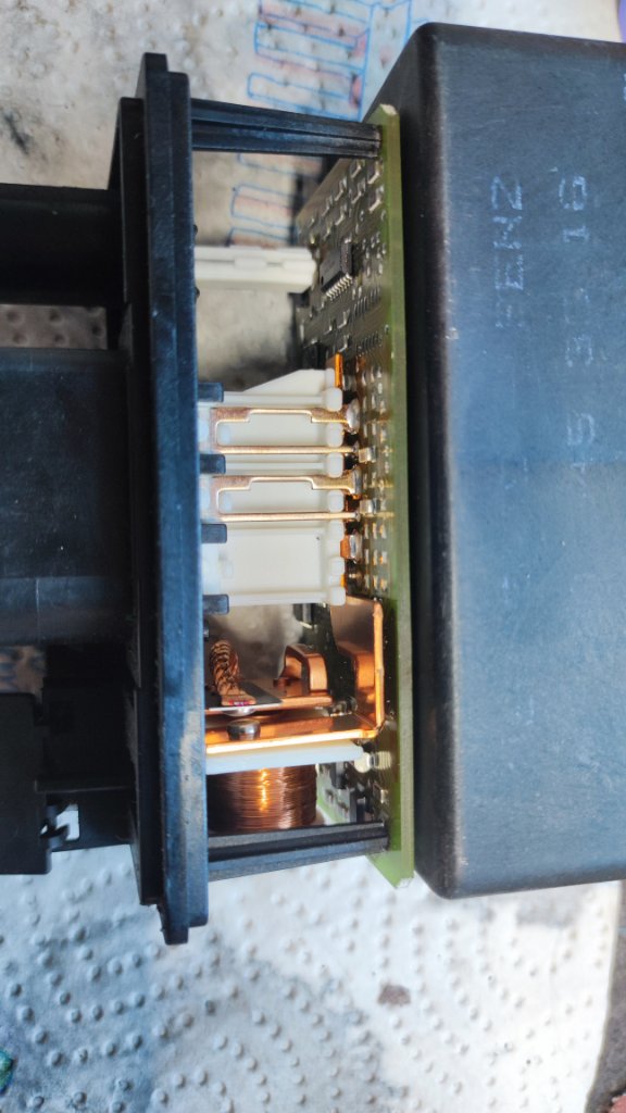

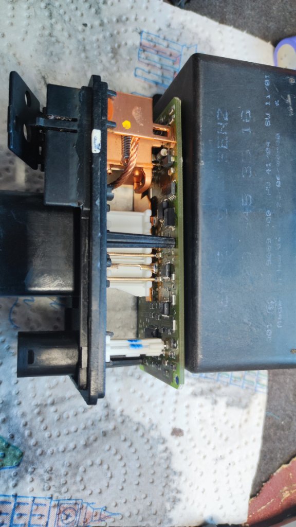

Habe hier die tatsächliche Beschreibung des Relais. Es handelt sich dabei um das Teil A 000 545 3516. Ist nur noch schlecht ablesbar.
So auf den ersten Blick kann ich keine Blattsicherung erkennen, außer diese Kupferadern. Die sehen alle OK aus. Bis auf ein Bauteil das wie ein Microchip aussieht.
Das scheint auf der Oberfläche etwas verqualmt zu sein.
Wie viel Strom müsste denn ungefähr zum Anlasser fließen und kommt man an diese Plus-Leitung gut dran? Stromzange wäre hier eine gute Hilfe vermutlich.

Vorglüh-Steuer-Relais A 000 545 3516

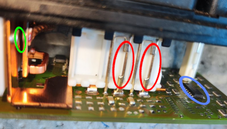

Glühzeitrelais: Sicherungen, Kontakt, IC
In dem Bild habe ich die Sicherung rot umkreist. Sie besitzen eine Absicherung auf etwa 20A. Bei dir sehen sie soweit gut aus.
Kontrollieren kannst du die Oberfläche der Kontakte des Relais, grün markiert. Da kannst du bei Bedarf mit ganz feinem Schmirgel durch gehen. Übertreib es nicht, die Oberflächenversiegelung sollte, soweit noch vorhanden, intakt bleiben.
An dem IC kannst du nichts machen. Da kann ein dünner Belag drauf sein. Es kann sein, dass die Platine samt Bauteile lackiert worden ist. Das kann man auf diesem Bild nicht sehen. Aber diese Lackierung kann sich durch Temperatur verfärben. Außerdem kann sich Staub an diesem warmen Punkt gesammelt haben. Solange auf dem IC keine Brandspuren zu sehen sind, kann man optisch nicht auf einen Defekt schließen. Das IC kann man auch nicht einzeln ersetzen, es ist eine unkäufliche Spezialanfertigung.
Anlasserstrom? Bei 2kW des Anlassers solltest du um die 200A messen können. Da kannst du auch an dem Masseanschluss der Batterie messen. Der übrige Strom fällt hier nicht mehr ins Gewicht.
