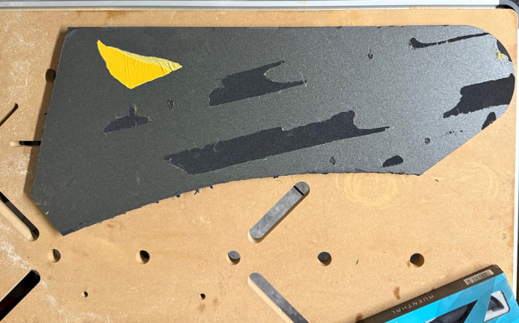

ich habe im Bereich der Schiebetür ein lautes Klappergeräusch beseitigt. Die Ursache dafür ist ein nicht richtig fest gemachte Steckverbindung gewesen.
Dabei habe ich auch wieder ein in der Schiebetür frei bewegliches Stück der angeblichen Isolierung ab Werk von Hymer entfernt. So wirklich Kontakt mit der Karosserie hatte dies von Anfang an nicht!(s. Foto).
Gruß Alex

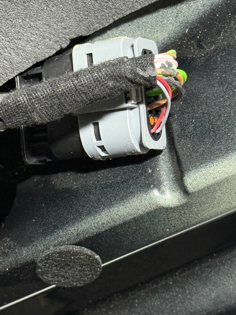

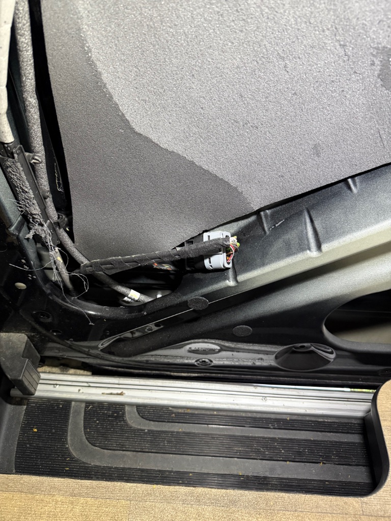

el rubio hat geschrieben: 26 Jul 2025 15:32 Moin,
vielen Dank für die schnellen Antworten. Bei dem Baujahr 2021 verläuft dieses Kabel ganz straff hinter der Verkleidung und man kommt nicht wirklich ran. Nicht von vorn und auch nicht über die Klappe. Ich habe zwei Fotos beigefügt.
Vielen Dank. Ich werde weiterhin mein Glück versuchen. Vielleicht muss ich nur an dem Kabel noch mehr rütteln.
Gruß Alex
Ja, ich würde diese Verbesserung auch gerne beim Abluftventilator vornehmen, kann aber keine losen Kabel finden, die ich anzapfen könnte.
GCS 2024...
gruss Peter

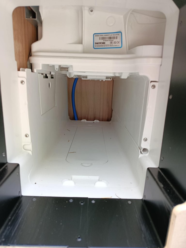

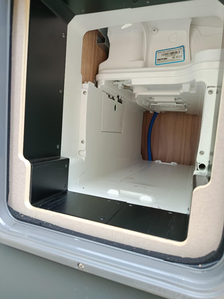

Ich hatte vor einigen Monaten bei unserem Hymer free S mit der gleichen Banktoilette das gleiche Problem.
Wenn man es weiß, ist es echt easy umzusetzen. Du musst die schwarze Abdeckung zwischen Toilette und Fahrzeug einmal lösen und kannst dann diese nach hinten verschieben, das gesuchte Kabel liegt direkt dahinter.
Viel Erfolg

Eine kleine Frage: Ist die Absaugung am Schwimmerschalter verbaut, sodass die Füllstandsanzeige des Tanks nicht mehr gegeben ist?
Nein, das Überdrückventil kommt raus und ein neuer Deckel mit dem Schlauchanschluss stattdessen rein.
Steht aber auch in der Beschreibung und wird bestimmt auch in einigen YT-Videos so gezeigt.
