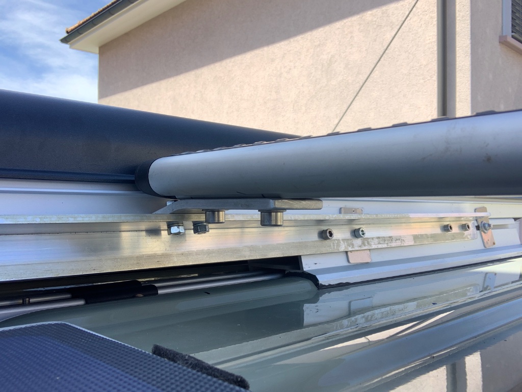

ich habe bei mir einen Dachgepäckträger von ND-Rack montiert. Auf diesem sind die Solarpaneele befestigt und an den Seitlichen Trägern die Markise ...
D.h die Markise sitzt nur Seitlich am Dach und nicht auf dem Dach ...

ev helfen dir die Bilder. Markise + Dachträger + Solar. Mit L-Profil an Markisenhalterung gemacht.

Ich habe mir eine Halterung für die Paneele geschweißt die an die C-Schienen passt. Geht sich auch mit der MArkise gut aus.

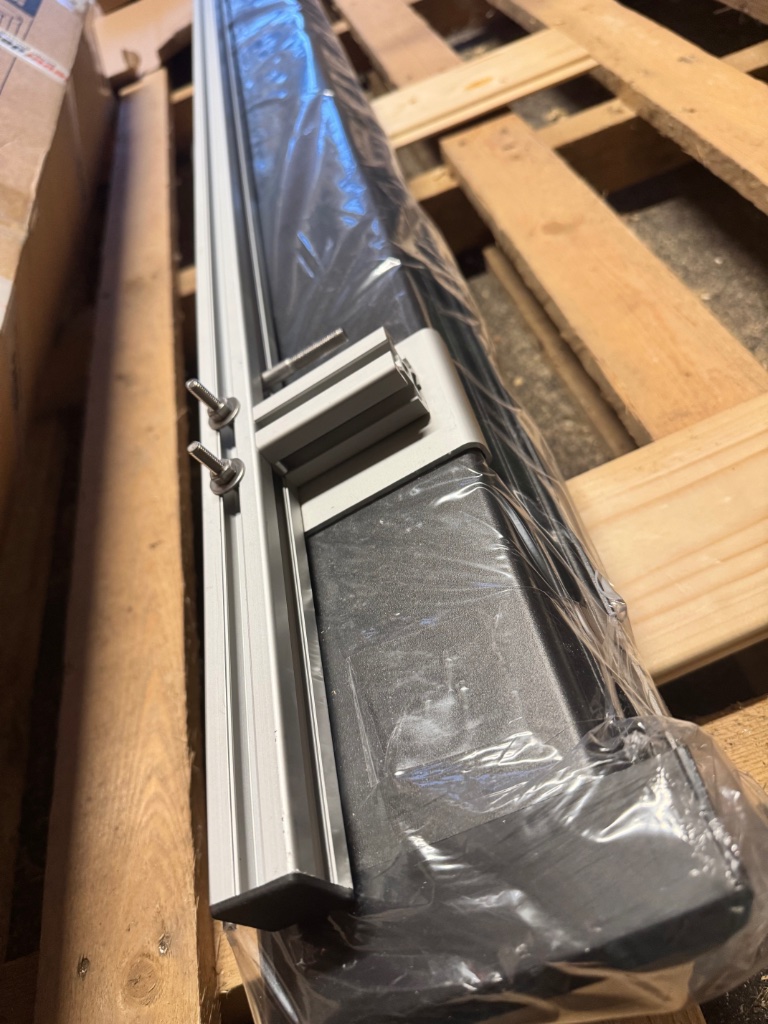

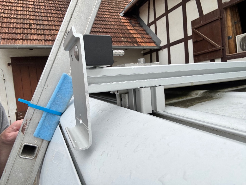

bin auch gearade dabei, eine Thule 5200 (ist die für Wandmontage) an einen Sprinter zum pappen.
Bei mir ebenfalls an den C-Schienen ungünstig, da das Dach voll mit PV-Modulen ist, die über die C-Schienen ragen.
Bin noch nicht fertig, da ich noch auf zusätzliche Thule Adaper warte, die 5 Schrauben M6, die von Thule Original vorgesehen sind, verursachen mir etwas „Bauchschmerzen“, auch wenn es rechnerisch von den Scherkräften reichen sollte. Aber wir sprechen hier nicht von einem still stehenden Haus sondern von dynamischen Lasten, und zusätzlich kleben geht bei einem Dachträger eben nicht.
Ich werde die mitgelieferten 80 mm Adapter mit 2 Schrauben durch welche mit ca 200 mm und je 4 Schrauben ersetzen.
Gibt es einzeln (75 cm lang) bei Obelink, sonst nur im 5‘er Pack für teuer Geld.
Im Anhang mal ein paar Bilder vom Baufortschritt.
Ursprünglich waren die Traversen aus 40‘er Itemprofil, hab die jetzt gegen 30‘er getauscht (Ich laufe nicht auf dem Dach rum und „Gepäck“ kommt da auch keins rauf)
Für die Markise kommt ein durchgehendes 30‘er Profil über die gesamte Länge von ca 3,5m AUF die Quertraversen.
Da ran dann die Thule Adapter und nach unten zur Abstützung im Bereich der Haltebleche jeweils ein kurzes Stück 30‘er Profil.
Die Längstraverse ist dabei nicht (nur) mit diesen Guss-Nutenwinkeln befestigt sonder mit M8 Zylinderkopfschrauben in V2A durchgeschraubt.
Der bisherige Dachträger ist auch so befestigt, seit 4 Jahren auf dem Auto und hält super.
Die Nutenteine für die C-Schiene musste ich mir selber schnitzen (VA Flach) da es auf diesem Planeten keiner passenden zu geben scheint (bravo Mercedes - die Scheinen verkaufen, aber keine passenden Muttern dazu)
Die, die ich im Netz gefunden habe, sind allenfalls für die Schrottkiste: 3-4 mm dick und ein M8 Gewinde - finde den Fehler
