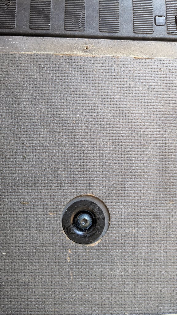

bei meinem Sprinter 313 L2H2 sind zwei schwarze Schrauben auf einem Metallteller eingelassen. Ich hab versucht diese zu lösen, beide Schrauben konte ich ein wenig öffnen, dann ging es schwer und jetzt drehen sie durch.
Es sind nicht die Zurrösen!
Für was sind dies Schrauben und wie bekomme ich die weg? Danke für Eure Hilfe!

Hi Bischy,
wenn ich mich recht erinnere, gehen die Schrauben durch das Bodenblech nach unten durch. Schau mal von unten, ob Du da was erkennen kannst.

ja die gehen durch. Vermutlich verrostet und dann Gewinde zerbröselt

Danke für Eure Tipps.
Kann ich die dann einfach rausflexen? Von unten habe ich nichts gesehen.

Die musste ich bei meinem damaligen 5 Jahre alten auch rausflexen, als die Platte draußen war konnte man den Rest entfernen.

Oder nimm Bohrmaschiene mit passenden Torx und dreh solange bist das Gewinde ganz raus ist. Dann die Schraube nach oben entfernen.
Für neues Gewinde, Gewinde Presshülsen verwenden.

Was ist mit dem Versuch, das nächst größere Gewinde reinzuschneiden?
