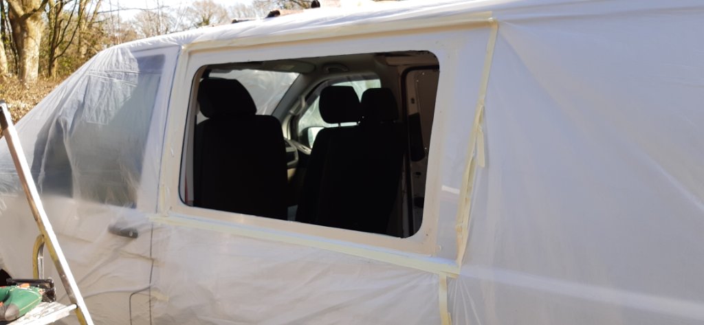

Im Fensterbus gibt es diese Streben erst gar nicht. Sie sind an dieser Stelle nur eingesetzt um das dünne Blech zu versteifen, da glattes Blech sonst schwingt. Scheiben schwingen vernachlässigbar.
Die Streben können einfach herausgetrennt werden, das wird im Camperbau grundsätzlich gemacht. Ich habe das schon vielfach gemacht.
Anschließend baut man ein originales rahmenloses Fensterglas ein, oder auch ein Campingfenster mit Rahmen, z. B. Seitz...
Wichtig ist nach dem Heraustrennen der Streben Innen- und Außenblech miteinander zu verbinden. Das nimmt Schwingungen weg, z.B. mit einer Kederleiste/Blechschutzkante (gibt es in unterschiedlichen Breiten, auch um sie gleich über 2 Bleche zu klemmen) oder durch verkleben mit Sika-flex.
Hier mal ein Bild nach der Entfernung des Bleches:
3 Löcher im Blech im Dach und beiden Seiten. Blechkanten erstmal grundiert
Dann die Blechschutzkante über Innen-und Außenblech geschoben.
Und danach das Fenster eingeklebt mit Sika-Scheibenkleber:

Ich habe vom VW T2 bis T6, sowie bei meinem ersten Sprinter da aber keine Nachteile festgestellt. Der TÜV hat auch nie gemeckert.
Meine Umbauten habe ich meist mit einem Umbauprofi in meiner Heimatstadt besprochen. Die machen das exkt so.
Die Original-Schiebetüren bzw Fensterausschnitte haben auch keine Zusatzversteifungen. Da sind die Innenbleche mit den Außenblechen auch nur punktgeschweißt oder mit Sika verbunden. Mercedes hat auch eine etwas andere Blechschutzkante:
Hier sieht man schön die Schweißpunkte und den Kantenschutz
