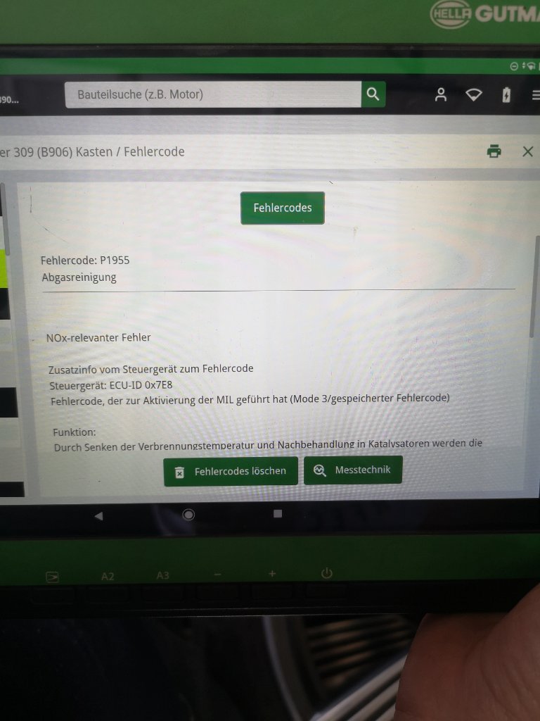

Re: Günstige Werkstatt für Transporter in Saarburg und Umgebung
Ich habe gerade in der freien Werkstatt Fehler auslesen lassen. Das Ergebnis hänge ich an. Schönen Tag in die Runde
Nee, aber ich habe Dir eine geschrieben.
Bei Deinem Auto bist Du im Sprinter 2 Bereich auch besser aufgehoben
Auslesen geht aber in der Zukunft trotzdem, wenn es jetzt schon erledigt ist.
Gruß Eck
