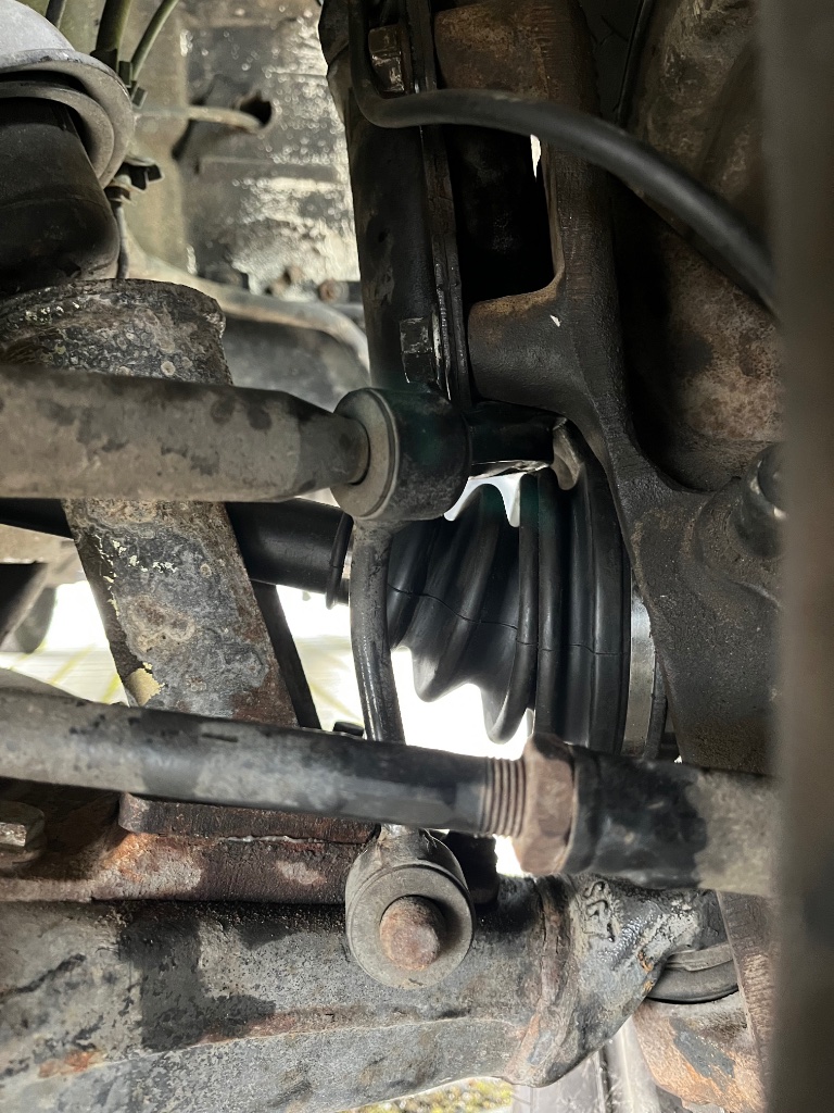

So hab die Welle verbaut.
Das dürfte die selbe wie bei joethesprinter im Tab #28 sein.
Die neue Welle ist ca. 3,1cm dick. Die alte nur ca. 2,8 cm.
Hat aber locker durch den Anschlagblock gepasst ca. 4,3cm.
Sonnst sieht sie eigentlich ziemlich gut aus. Die Zähne des Abs Rings sind kleiner und haben mehr Abstand, weis nicht ob das zu Problemen führen kann. Sind aber bei Alt wie neu 54 Zähne. Die beiliegenden Schrauben und Bleche sehen eher einfach aus, die Schrauben sind auch nur 8.8 die alten waren 10.9.
Das einzige was mich wirklich stört ist die äußere Manschette. Diese ist größer und schon im Uneingebautenzustand hängen zwei Rillen aneinander. Bei der Montage hat diese dann auch die ganze Zeit am Stoßdämpfer gerieben. Im Fertigen Zustand ist ein minimales Spiel zwischen der Manschette und dem Stoßdämpfer. Wenn wir zu weit Einfedern dürften diese aber Kontakt bekommen.
Hat einer nen Tipp was man da machen kann? Befestigung lösen oder weiter rausziehen und da neu befestigen?
Noch eine Frage wäre, da ich rechts und links jetzt zwei unterschiedlich dicke Wellen habe, könnte das irgendwo Probleme bereiten?
Ich hänge noch ein Paar Bilder mit ran, vielleicht hilft das ja jemanden.

Ich habe — unabhängig davon, dass ich diese Welle nicht verbauen wollte — dem originalen Sachs-Dämper eine Fase Richtung Welle hin angeschliffen...
Ohne Zusicherung von Unbedenklichkeit
würde ich denken, dass man da unten rundum 2mm weg nehmen kann.

Re: 903 4x4 Vorderachse: Das ist die perfekte Welle...
Dass die Wellen r/l unterschiedlich sind wird praktisch keine Auswirkung haben. Theoretisch könnte man aber sicher was mit Torsionsschwingungen konstruieren...
