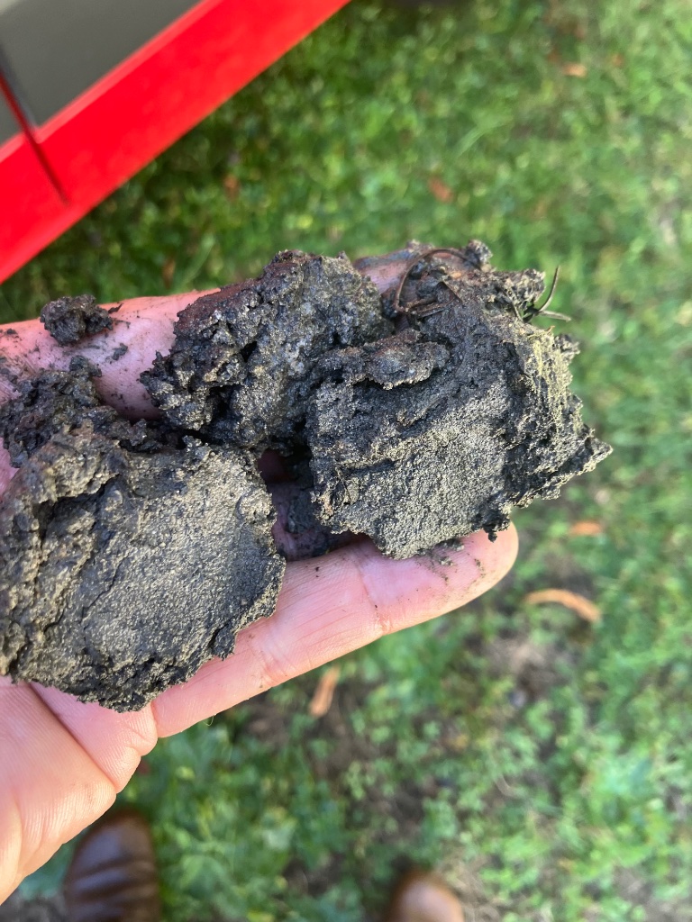

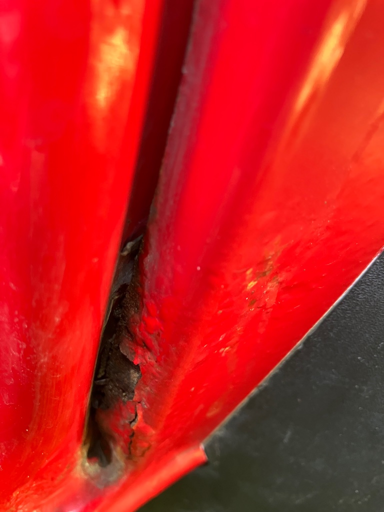

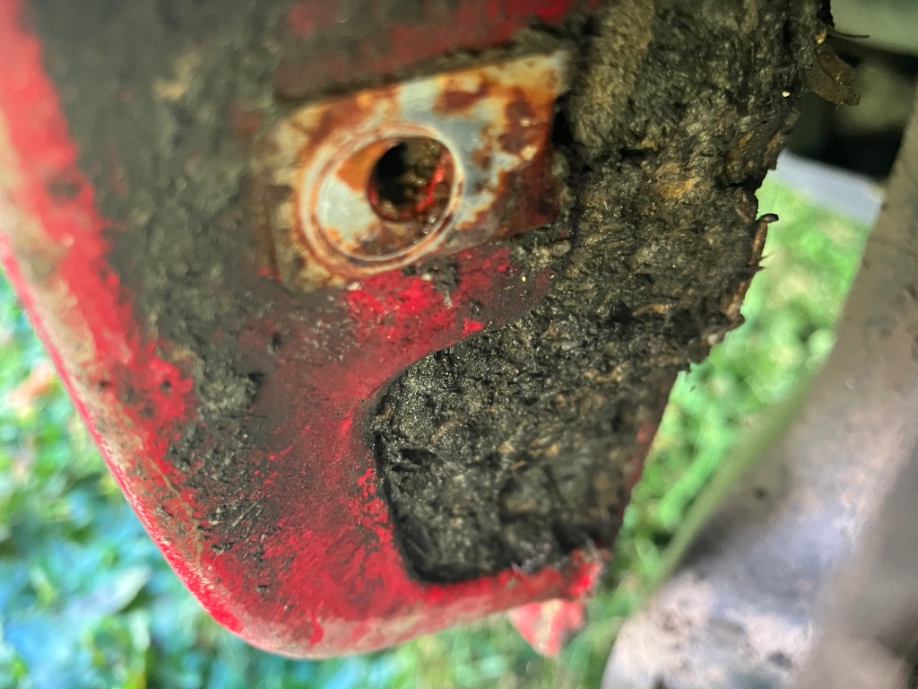

Ich hab mir die unteren vorderen Radkästen zum Einstieg hin näher angesehen. Unfassbar was sich dort ansammelt. Die Mühe ist recht gering - 2 Schrauben der Schmutzfänger ab, danach den Schmutzfänger und die Radhausschale etwas nach vorne biegen. Die Ansammlungen lassen sich mit einem Gartenschlauch und gutem Wasserdruck gut wegspülen.

Ist bekannt, sollte aller2-4 Jahre geprüft und gereinigt werden. Ich wachse den Bereich immer schön aus.

Zu spät 😳

Sollte hier bereits Rostansatz zu erkennen sein, lässt sich das äußere Blech recht einfach erneuern. Plastikverkleidung ist nur geclipst. Das Blech ist nur mit zwei Schrauben , zwei Nieten und etwas Dichtmasse befestigt. Lässt sich ohne schweißen leicht montieren. Das Blech gibts in der Bucht, vorher Bohrung für Wasserablauf anbringen.

Altebekanntes Problem....
DA mache ich jedes Jahr SAUBER und wachse nach, wenn Wi/So Reifenwechsel ansteht.
Genauso wie die Falz im hinteren Radkasten.
