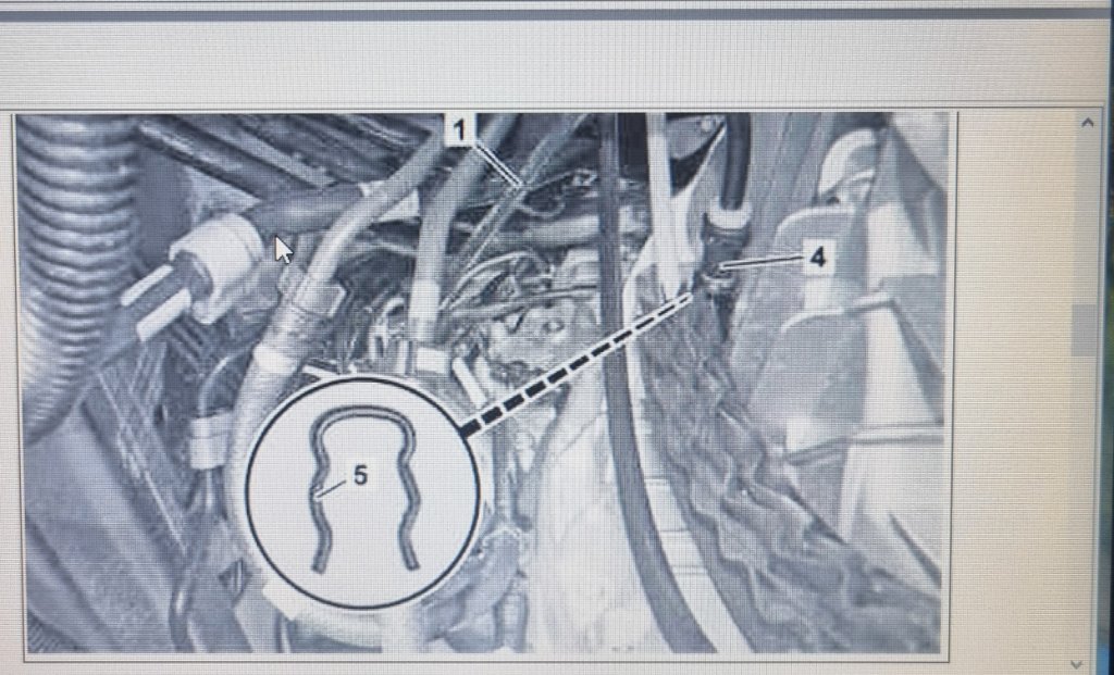

Da nutze ich gleich mal den Beitrag. Ich habe die Klammer vom Anschluss der Hydraulikleitung an das Getriebe verloren. Im Teile Katalog online finde ich dieses Teil nicht einzeln. Hat jemand eine Idee oder Möglichkeit zu schauen? Diese sieht aus wie auf dem Foto vom WIS.
1313 BAT, mechanisches Getriebe
Beiträge: 3360
Re: Teilenummer gesucht
Getriebebaumusternummer?
Vermute 711.651?
Oder hast du schon nen 711.680?
Ich hab im Katalog auch nichts gefunden, aber mit normaler Internetsuche die A0002951173
Bei mir am TSG laut MB onlineteile nicht passend, aber guck noch mal mit deiner FIN
https://originalteile.mercedes-benz.de/ ... 0002951173

Danke für die Mühe. Leider ist im Teilekatalog kein Hinweis auf die Klammer zu finden. Getriebe ist richtig, 711.651.

Ach ich sehe grade, die Klammer ist ja teil des Zentralausrückers. Glaube nicht, dass man da ne andere Nummer findet bzw nen Einzelteil.

Was spricht dagegen, die bei Mercedes online zu bestellen? Kostenpunkt offensichtlich weit unter 10€, selbst wenn man den Versand einrechnet.
A0002951173 sieht ja schon sehr identisch aus.

Ich hab jetzt 3 verschiedene Klammern bestellt. Mal schauen :D :
A0089979178
A0002951173
A0009848161
Edit: gepasst hat A0002951173
