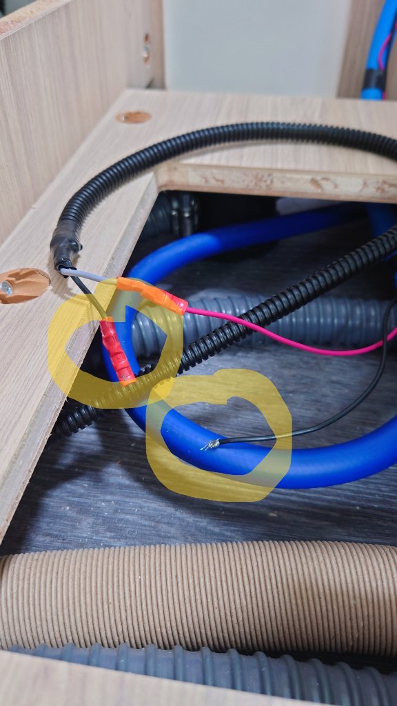

Im Bad wollte die noch unbenutzte Thetford Banktoilette beim ersten Probelauf leider nicht funktionieren. Es sah so aus, wie wenn sie keinen Strom bekommen würde. Ich kontrollierte die Sicherungen, jedoch schien alles in Ordnung. Da ich wusste, dass die Banktoilette leicht zu entfernen war, löste ich die notwendigen Schrauben und hob das WC aus der Halterung. Was ich dann am Elektro-Anschluss sofort sah, war ein loses Kabel der Masseverbindung, die einen Einsatz nicht möglich machte.
Werden solche Geräte vor der Auslieferung nicht auf Funktion geprüft?
