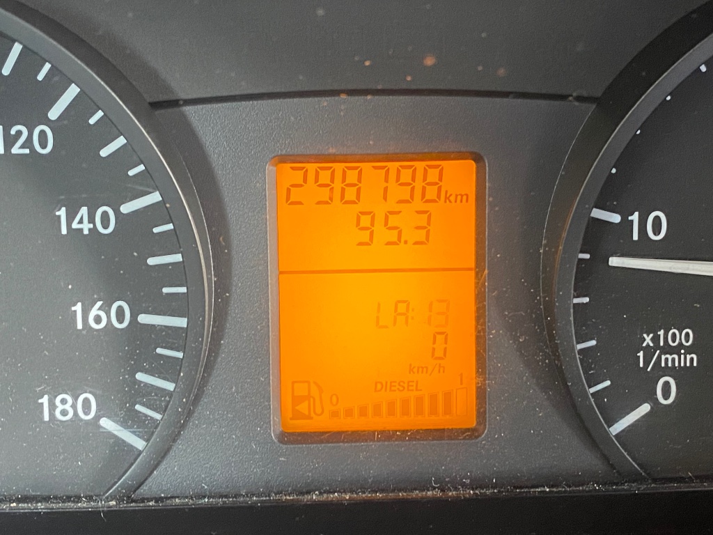

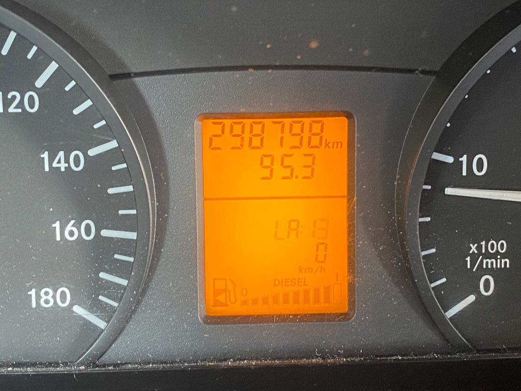

Was mir beim Kauf aber schon aufgefallen war, im Kombiinstrument erschien bei jedem betätigen der Zündung der Fehler LA13 und sporadisch LA27, die Motorkontrolleuchte leuchtete aber in der Tat nicht. Bei einem Unternehmen für Tachoinstandsetzungen wurde festgestellt, dass die MKL so wie die Lampe für das vorglühen fachmännisch entfernt wurden.
Nachdem die LED's wieder aufgelötet wurden, waren auch die beiden Fehlermeldungen im Display weg.
Dafür blinkte nun aber die MKL.

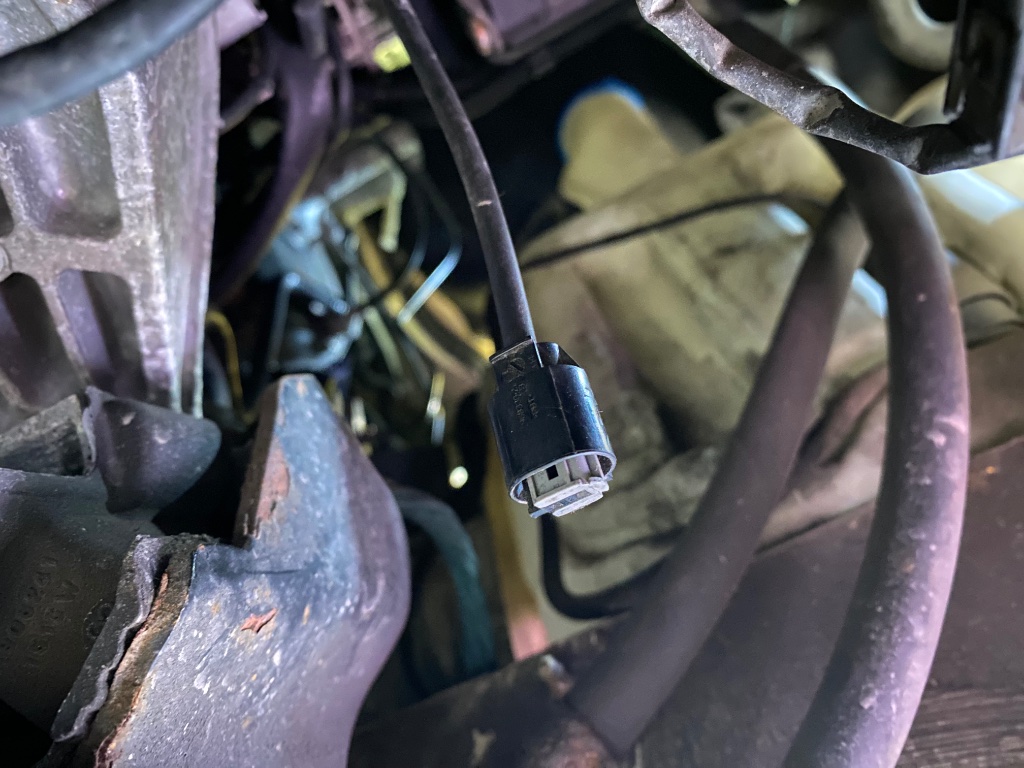

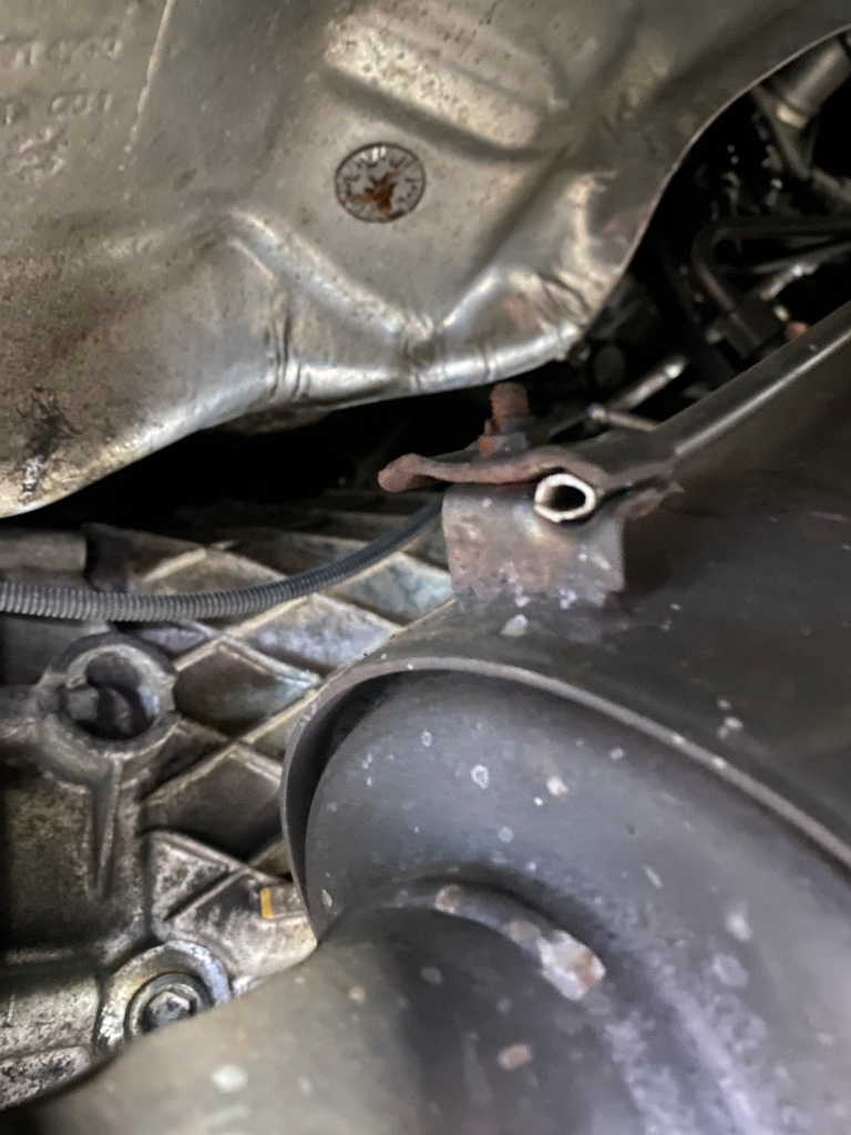

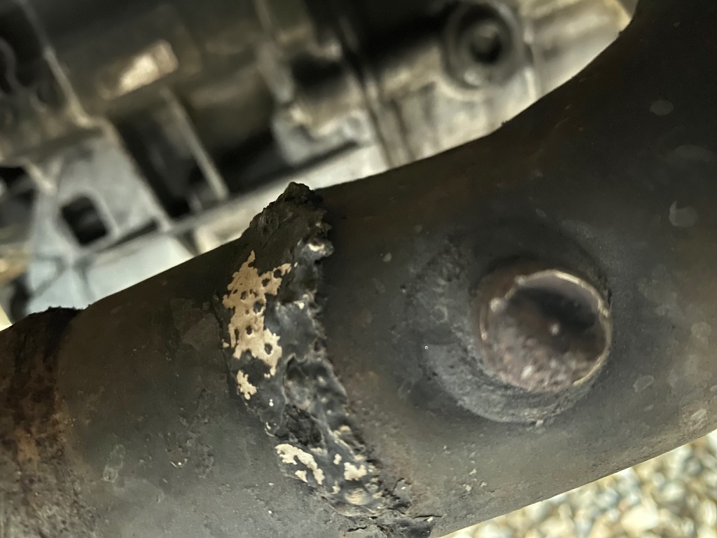

Als ich dann gestern unter dem Wagen lag ist mir als erstes aufgefallen, dass vom Differenzdrucksensor die untere Leitung abgeschnitten war und das Loch wo diese Leitung rein geht, verschlossen wurde.
Weiterhin sah der DPF aus, als wäre er geöffnet worden und vermutlich auch geleert wurde. Ein leerer DPF würde auch dafür sprechen, dass die Temperatur von 200°C zur automatischen Regeneration nicht mehr erreicht werden kann.
Fazit ist aber, dass ich mittlerweile nicht mehr nachvollziehen kann, was alles manipuliert wurde (Ich habe im Motorraum auf der Fahrerseite noch einen unbenutzten Stecker gefunden von dem ich keine Ahnung habe wohin er gehört oder was da dran war) gehe ich davon aus, dass es ein Fass ohne Boden wird. Ist das Problem behoben, wenn ein neuer DPF inkl. Differenzdruckleitungen verbaut wird, oder blinkt die MKL dann weiterhin und es gibt wieder keinen TÜV?

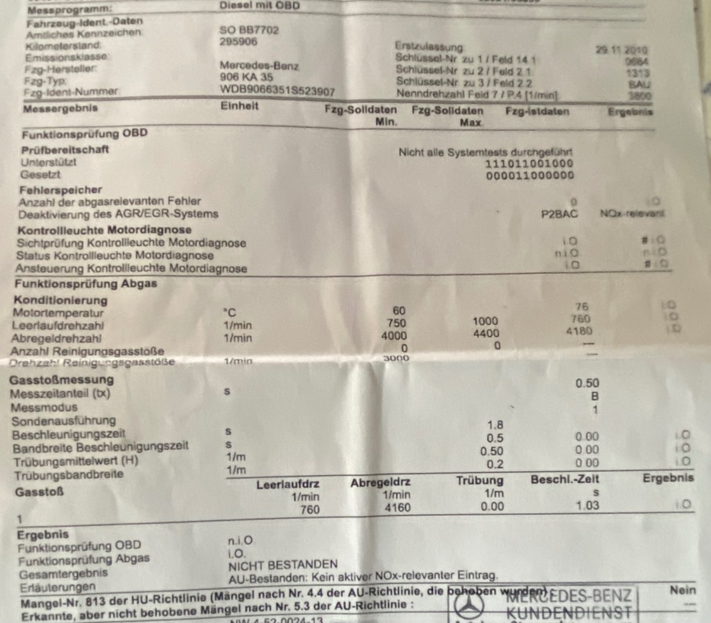

1. Selbst der TÜV bei dem ich jetzt vorstellig war, hat die Manipulation am DPF nicht bemerkt. Ob es eine andere Werkstat gesehen hätte sei einmal dahin gestellt.
2. OBD2 War angeschlossen, Fehlerspeicher leer. Selbst jetzt, nachdem der TÜV die rote Karte gezogen hat und ich bei MB vorstellig wurde, wo das MSG und der Tacho neu mit der Software versorgt wurden, war der Fehlerspeicher leer.
Leer bedeute, ich kann nix feststellen. Weder an der Abgasanlage, noch an den Sensor etc. Erst beim tiefer Graben mit Xentry wäre man darauf gestoßen. Aber hätte das eine Werkstatt gesehen, die absolut keine Fehler auslesen kann?
Vermutlich nicht...
Das einzige, was ich mir wirklich anlasten muss ist, dass ich LA13 nicht interpretieren konnte und ich tatsächlich nicht auf die MKL geachtet habe. Auch lt. Google bekommt man dazu keine Konkrete Antwort die auf eine entfernte MKL hindeutet.
Aber selbst die MKL kann man so manipulieren, dass sie trotzdem leuchtet... Oder eine dahin parallel geschaltete.
Aber im allgemeinen, nach den Prüfungen durch MB oder auch GTÜ, worauf soll ich mich denn verlassen wenn ich ein Fahrzeug vor dem Kauf checken lasse?

Magst Du uns die 23-er HU und AU Berichte mal hier einstellen?
Ist der letzte Vorbesitzer der, der bei MB hat den neuen Motor einbauen lassen?
Hast Du dazu auch Belege?

Das hier im AU Bericht hätte auffallen können:
Trotzdem Danke für den Thread. Man kann nicht genau genug schauen. Am besten mit vier Augen oder mehr.

1:Jetziger km Stand 315000
2: bei 268.000 km am 15.09.2018
2.1: Gekauft mit 298.000 km
3. Differenz 47.000 km
4. Es waren 27.000 km, nicht 72
Umschreibung durch Vorbesitzer: 03.2023
Das bedeutet, entweder wurde der Vorbesitzer auch schon beschi... und es war der 2. Besitzer oder mein Vorbesitzer hat das Ganze manipuliert.
Was ich definitiv sagen kann ist, dass der Vorbesitzer die Lackierung in der Türkei hat machen lassen, Sitze wurden neu bezogen und es wurde angefangen zum Camper auszubauen, was ich aber komplett wieder entkernt habe.

Genau das war meine Intention.Eck hat geschrieben: 11 Sep 2025 07:25 Das hier im AU Bericht hätte auffallen können:
