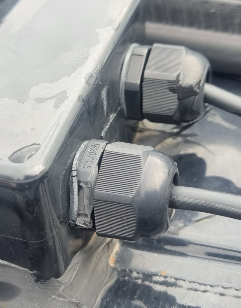

bin (noch) glücklicher Besitzer eines Sprinter 4x4 mit Camperausbau,bei dem ich folgende Mängel an der Ausführung festgestellt habe.
Mein Händler setzt mir daraufhin folgende Mitteilung nach,nachdem ich das in eine Rezession veröffentlicht habe.
Für die Abdichtungen am Dach gibt es folgende Erklärung:
"Diese sind technisch absolut dicht,werden bei uns grundsätzlich doppelt ausgeführt - optisch vieleicht nicht perfekt,aber technisch einwandfrei!"
Was sagt ihr dazu??
Schließlich handelt es sich nicht um ein Fahrzeug das unter 100.000€ kostet bzw. ein "Low Budget" Camper!

Verrätst du uns um welches Reisemobil es sich handelt?
- Beiträge: 6085
billiger Pfusch ab Werk ist trotzdem ein Mangel

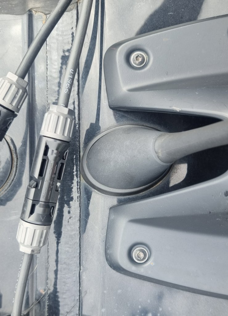

Die Dichtung der zu fest angezogenen Verschraubung ist bereits gerissen und eine Verschraubung m.E. abgebrochen.Carlo65 hat geschrieben: 10 Sep 2025 12:42 ... technisch absolut dicht, ... - optisch vieleicht nicht perfekt,aber technisch einwandfrei!"
... "Low Budget" ...

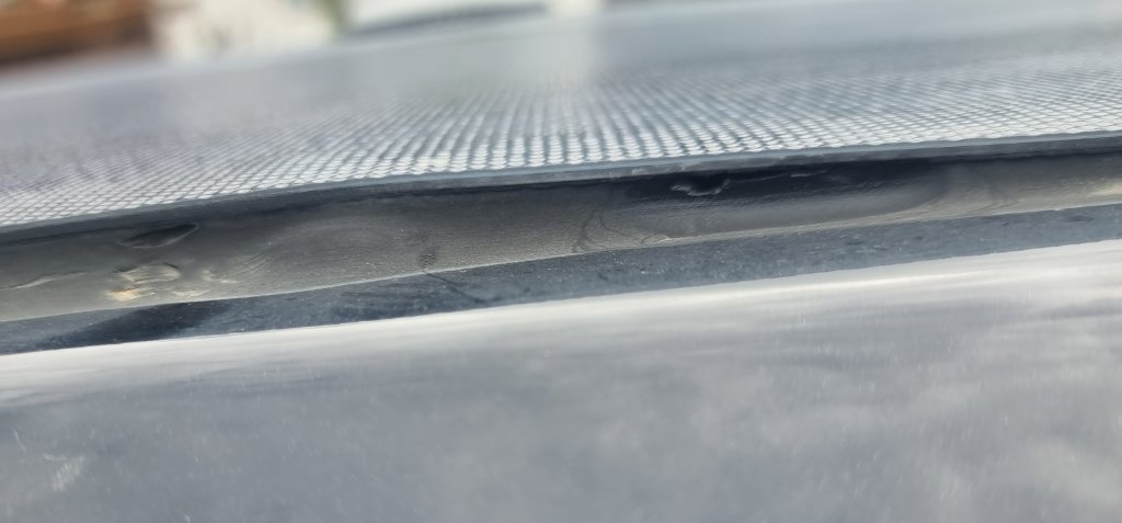

Aufgrund unterschiedlicher Ausdehnungen + UV der Sonne werden alle Kleber reißen; "Silikon macht das schon".

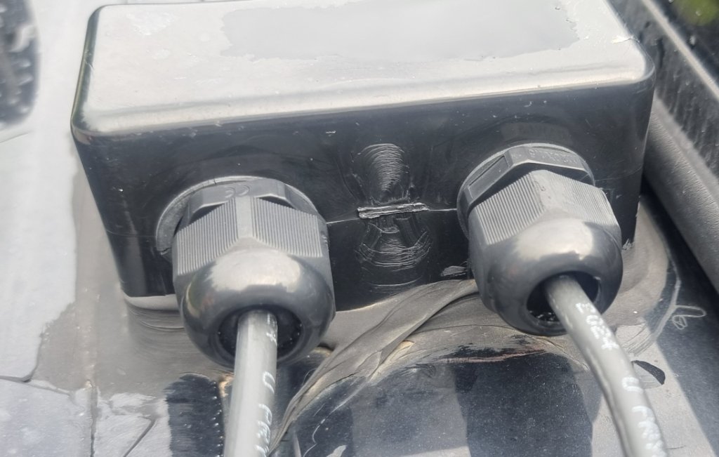

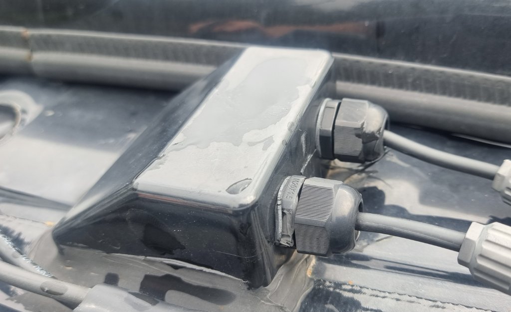

scheint so, als ob bei den Durchgangsbohrungen die Metallspäne nicht ordentlich entfernt wurden. Dringend sauber machen

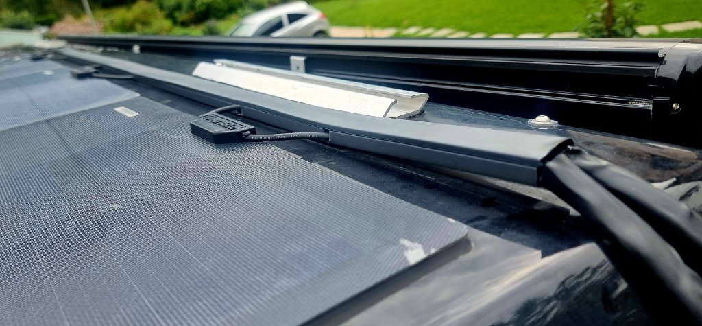

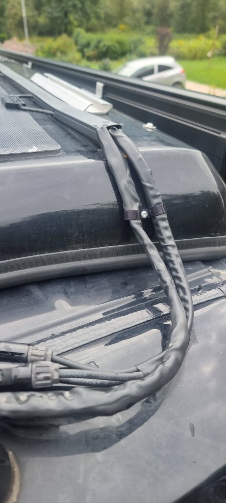

Ob der Kabelkanal für das Solar lange hält, wage ich zu bezweifeln. Das sind Plastikteile für Indoor. Die Ausschnitte für die Zuführung wurde mit dem Seitenschneider ziemlich vermurkst eingeschnitten.
Vorne ist der Kanal zu lange. Deswegen stellt er sich auf.
Die Einführung der Solarkabel in die "Plastikbox" scheint zu groß aufgebohrt zu sein. Die Dichtung hat sich deswegen halber reingezogen und ist deswegen zerbröselt. Rechts passt es, links ist Murks.

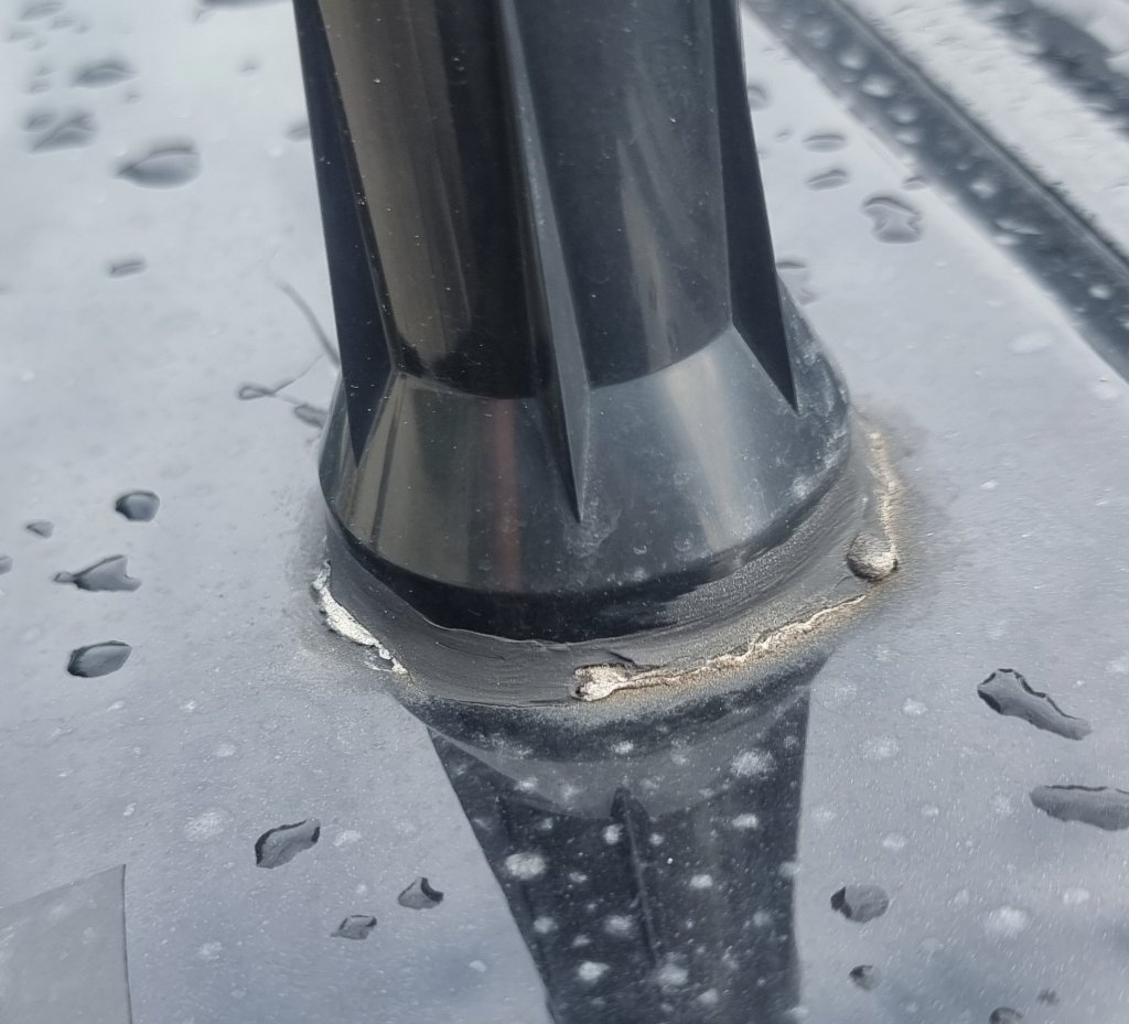

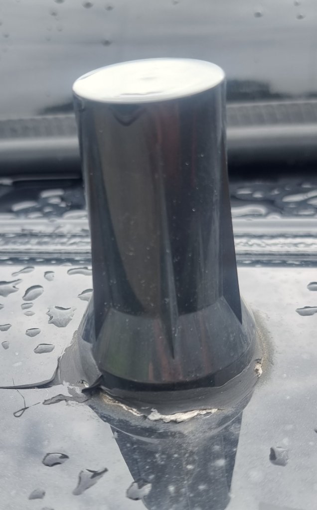

Soll das eine GSM-Antenne sein? Scheinbar wurde da schwarze Dichtmasse um die mangelhaft eingebrachte weiße Dichtung drumherumgeschmiert.
Wenn das von einem Ausbauer kommt, solltest du dringend reklamieren und nicht mit schrottigen Aussagen des Verkäufers abwimmeln lassen.
So einen Murks mach ich dir für einen Bruchteil vom Preis. Aber nur wenn ich nicht in Regress genommen werde.

Sowas kann man mit strukturiertem Arbeiten auch ordentlich machen. Man muss es halt aber auch wollen.
Ich würde mich schämen sowas auszuliefern.
Der Kabelkanal ist der größte Pfusch am Objekt. Der Rest ist einfacher nachzuarbeiten. Arbeiten gemäß Stand der Technik ist das nicht.
Schäden müssen von einem staatlich vereidigten und bestellten Gutachter dokumentiert werden.
Schön aus Prinzip würde ich den nach so einer Reaktion klagen lassen und auf Nachbesserung bestehen......

Solange du nur Sachverhalte aufgezeigt hast („ist nicht sauber verklebt“, „ist porös“, „steht ab“) und nicht über die Funktion gemutmaßt hast („regnet vermutlich rein“, „wird demnächst abfallen“) oder die Intention des Aufbauers in Frage gestellt hast („hat kein Interesse an zufriedenen Kunden“, „dem ist alles egal“, „will nur schnelles Geld machen“) kannst du einem Rechtsstreit gelassen entgegensehen.

Was der Händler da schreibt: "Diese sind technisch absolut dicht,werden bei uns grundsätzlich doppelt ausgeführt - optisch vieleicht nicht perfekt,aber technisch einwandfrei!" ist technisch völliger Blödsinn.
Eine Verklebung wird in einem Zug ausgeführt, nicht zweifach. Wozu soll denn eine zweistufig aufgebaute Klebverbindung gut sein?
Wobei gut zu sehen ist, dass das unterste weiße SIKAFLEX mal mit grauem oder schwarzem überschmiert (... ich meine nicht ""fachmännisch neu verklebt" !!!) wurde. Da sich die zweite Lage löst, hat er wohl darunter nicht die erste Lage geprimert. Neues SIKAFLEX hält nicht auf altem SIKAFLEX, ohne dieses vorher zu entfetten und zu primern. Und warum schmiert man neues über altes Sika? Tropfte es da etwa schon rein?
Womit hat er dir gedroht? Mit dem Anwalt? Wenn er solche unbeweisbaren Formulierungen verwendet?
Wenn rostende Metallspäne zu sehen sind und eine sich ablösende Dichtnaht und ein Kabelkanal, wie er nur in Innenräumen verwendet wird (wurde ja schon geschrieben) Ich würde hier noch ein wenig in die Tiefe gehen und schauen, ob er vielleicht nicht noch verzinkte Spaxschrauben verwendet hat, Unterlegklötzchen aus geschnitzer Fichte und Silicon. Ein Gutachter oder ein guter Karosseriebauer wären hier angebracht.

ich hab mir die Bilder mal genauer angeschaut.
Das ist kein Neufahrzeug. Alleine der eine rausgedrückte Dichtring ist alt.
Aber ich kann nur die Bilder beurteilen und finde schon die Benutzung der Solarstecker auf dem Dach unsinnig und wird nur Lackschäden verursachen.
LG Horst.
Und wenn ein Händler wie berichtet gleich mit anzeige droht, wäre es für mich ein Grund zum Gutachter zu gehen.
LG Horst.

die Dichtung an der IPON Verschraubung ist alt und rissig. Die muss neu. Der Kabelkanal ist nicht fachgerecht verlegt. Das geht so gar nicht. Die Silikonwurst um die Antenne ist nicht schick, aber noch ok.

Danke an alle für eure Einschätzungen!So ganz alleine mit meiner Behauptung wie es aussieht stehe ich ja nicht da!
Den Wagen haben wir vor gerade mal 10 Monaten als Neufahrzeug.
Einige dieser Mängel waren bereits schon früher sichtbar.
Der Kabelkanal ist wohl nur als Indoor gedacht.
Aktueller Stand heute ist,dass sich der Händler kulant zeigt und möchte das richtigstellen.
Auch die Rezession sollte dabei verschwinden!
Ich werde euch natürlich berichten wie,was......und in welcher Form es besser gemacht wurde.
