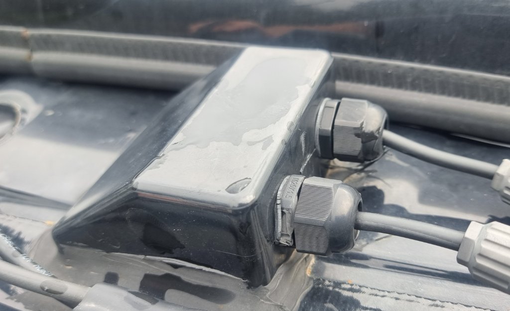

Die Dichtung der zu fest angezogenen Verschraubung ist bereits gerissen und eine Verschraubung m.E. abgebrochen.Carlo65 hat geschrieben: 10 Sep 2025 12:42 ... technisch absolut dicht, ... - optisch vieleicht nicht perfekt,aber technisch einwandfrei!"

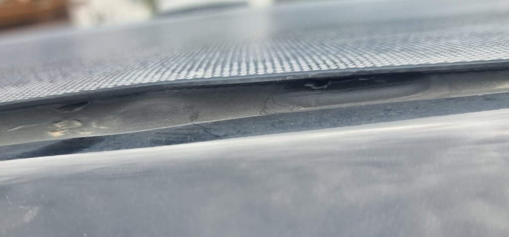

Aufgrund unterschiedlicher Ausdehnungen + UV der Sonne werden alle Kleber reißen; "Silikon macht das schon".

scheint so, als ob bei den Durchgangsbohrungen die Metallspäne nicht ordentlich entfernt wurden. Dringend sauber machen

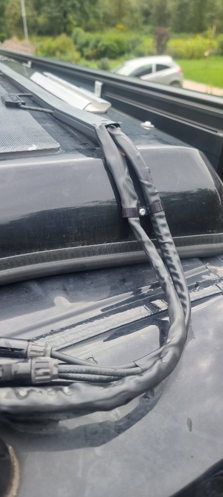

Ob der Kabelkanal für das Solar lange hält, wage ich zu bezweifeln. Das sind Plastikteile für Indoor. Die Ausschnitte für die Zuführung wurde mit dem Seitenschneider ziemlich vermurkst eingeschnitten.
Vorne ist der Kanal zu lange. Deswegen stellt er sich auf.
Die Einführung der Solarkabel in die "Plastikbox" scheint zu groß aufgebohrt zu sein. Die Dichtung hat sich deswegen halber reingezogen und ist deswegen zerbröselt. Rechts passt es, links ist Murks.
Soll das eine GSM-Antenne sein? Scheinbar wurde da schwarze Dichtmasse um die mangelhaft eingebrachte weiße Dichtung drumherumgeschmiert.

Der Kabelkanal ist der größte Pfusch am Objekt. Der Rest ist einfacher nachzuarbeiten. Arbeiten gemäß Stand der Technik ist das nicht.

Was der Händler da schreibt: "Diese sind technisch absolut dicht,werden bei uns grundsätzlich doppelt ausgeführt - optisch vieleicht nicht perfekt,aber technisch einwandfrei!" ist technisch völliger Blödsinn.
Eine Verklebung wird in einem Zug ausgeführt, nicht zweifach. Wozu soll denn eine zweistufig aufgebaute Klebverbindung gut sein?
Wobei gut zu sehen ist, dass das unterste weiße SIKAFLEX mal mit grauem oder schwarzem überschmiert (... ich meine nicht ""fachmännisch neu verklebt" !!!) wurde. Da sich die zweite Lage löst, hat er wohl darunter nicht die erste Lage geprimert. Neues SIKAFLEX hält nicht auf altem SIKAFLEX, ohne dieses vorher zu entfetten und zu primern. Und warum schmiert man neues über altes Sika? Tropfte es da etwa schon rein?
Womit hat er dir gedroht? Mit dem Anwalt? Wenn er solche unbeweisbaren Formulierungen verwendet?
Wenn rostende Metallspäne zu sehen sind und eine sich ablösende Dichtnaht und ein Kabelkanal, wie er nur in Innenräumen verwendet wird (wurde ja schon geschrieben) Ich würde hier noch ein wenig in die Tiefe gehen und schauen, ob er vielleicht nicht noch verzinkte Spaxschrauben verwendet hat, Unterlegklötzchen aus geschnitzer Fichte und Silicon. Ein Gutachter oder ein guter Karosseriebauer wären hier angebracht.

die Dichtung an der IPON Verschraubung ist alt und rissig. Die muss neu. Der Kabelkanal ist nicht fachgerecht verlegt. Das geht so gar nicht. Die Silikonwurst um die Antenne ist nicht schick, aber noch ok.
