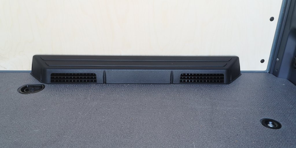

matze473 hat geschrieben: 16 Sep 2025 21:02 Hallo zusammen,
Leider finde ich weder Bilder noch offizielle Bezeichnungen oder Teilenummern im Netz.
Gruß,
Matze
Ich hab einen 907er, bei mir sah das Teil so aus. Nummer hab ich allerdings keine.
Da wo die Schlitze zu sehen sind, sind im Boden längliche Löcher. Wird vielleicht im 906er nicht viel anders gewesen sein. :roll:
Viele Grüße, Micha
Sprinter 316 CDI Bj 11/2019
907 Tirol
