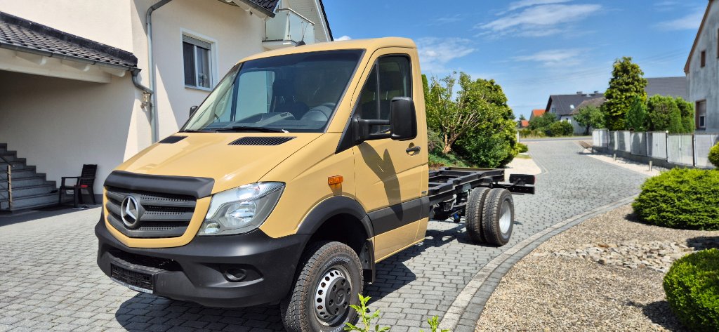

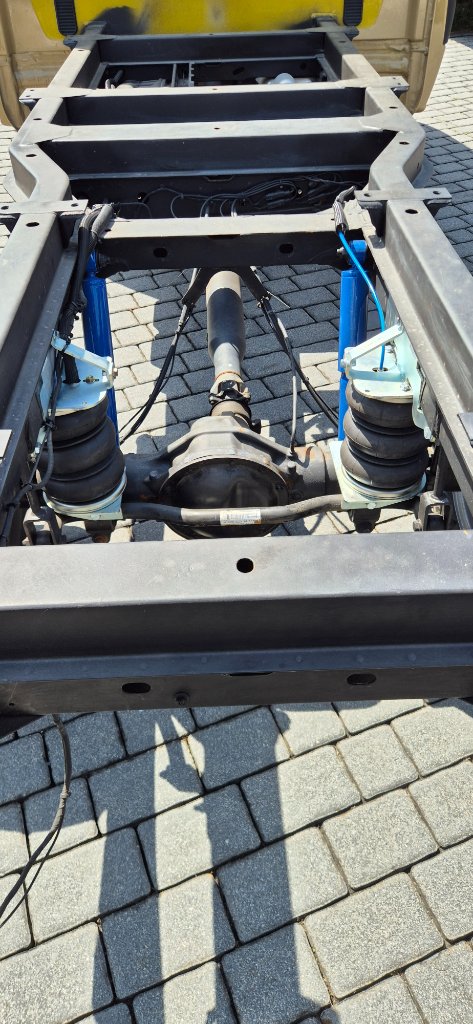

Hey Leute,
Mein Sprinter 906 4x4 Fahrgestell 2015 war ein Kühltransporter mit 2x Batterien.
Ich baue ihm einen Wohnkoffer der festmontiert wird.
Bin am Elektro Planung dran und habe eine Frage zur den 2x Batterien.
Meine Ausstattung Code sieht so aus:
M49 GENERATOR 14V / 180A
E28 BATTERIE ZUSAETZLICH FUER NACHRUEST-VERBRAUCHER
E33 BATTERIEMANAGEMENT
E36 TRENNRELAIS BEI BATTERIE ZUSAETZLICH
ED4 VLIESBATTERIE 12 V 92 AH
Plane von der Starter Batterie zum meinen 3x Wohnraum Batterien (900AH) über einen 60A Laderbooster zu laden.
Im Motorraum befindet sich noch eine Zusatz Batterie die mit Trennrelais getrennt ist. Die kommt weg.
Meine Überlegung wäre ob es Sinnvoll ist von dort zusätzlich über die 180A Lichtmaschine meine Wohnraum Batterien zu Laden? oder hab ich da einen Denkfehler?

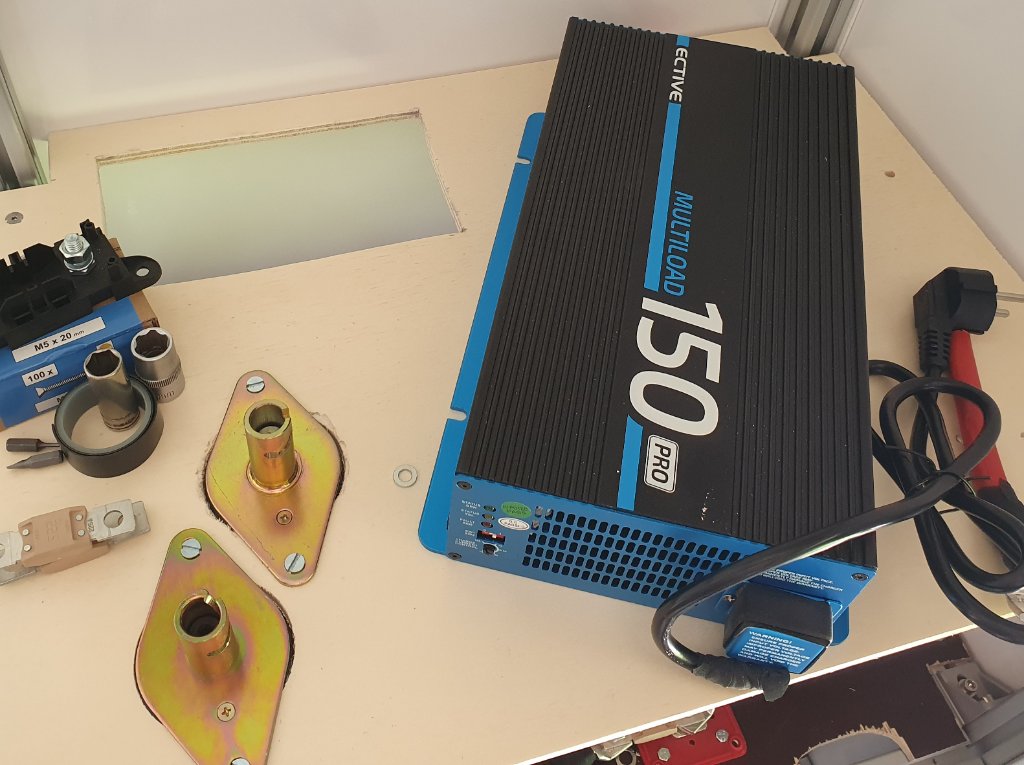

Re: Generator 180A

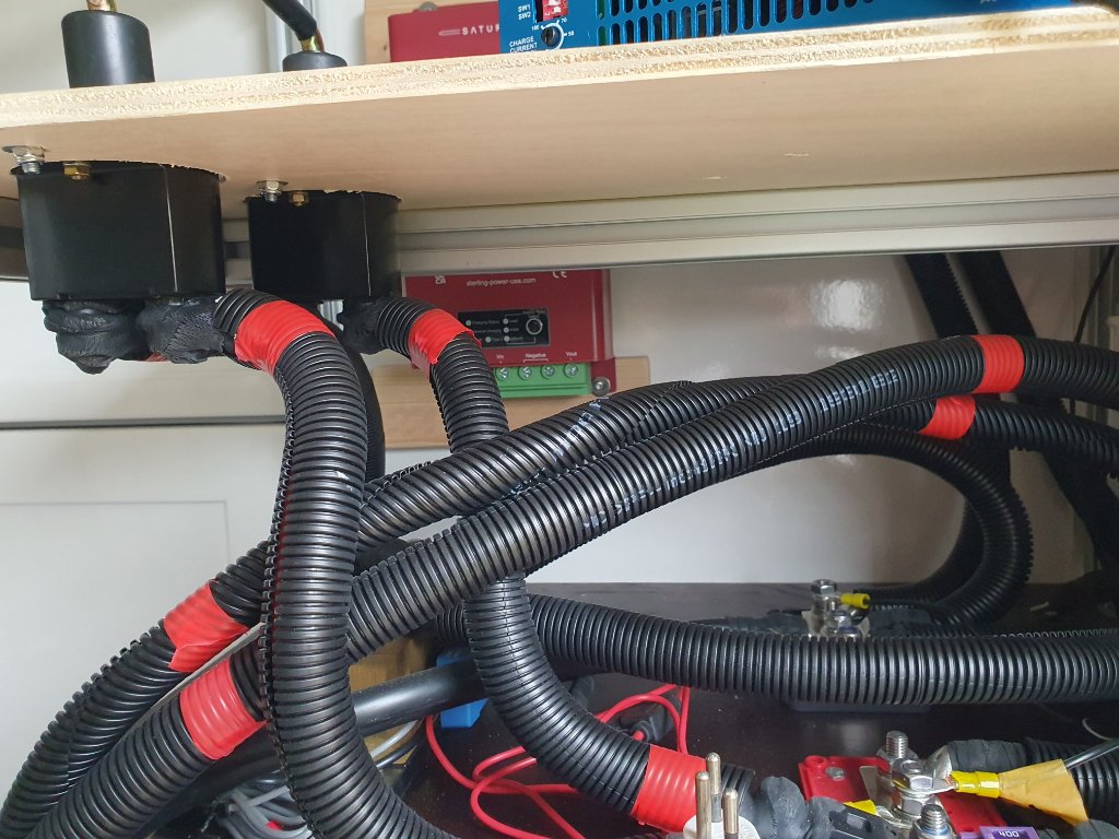

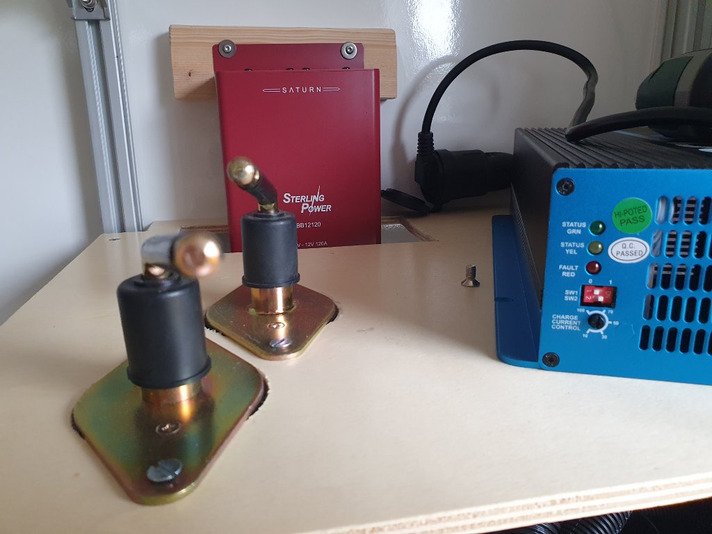

Ich verstehe Dich mit dem Strom da wir auch Hochstromverbraucher sind aber ohne Solar.
Bei uns ist aber ein 120A b2b-Lader verbaut (noch nicht angeschlossen)
Unser Sprinter bekommt eine 200A Lichtmaschine.
Hier unser Sprinter im bau befindeter Beitrag= https://sprinter-forum.de/viewtopic.php ... 5&start=30
Stell doch auch mal etwas Bilder von Deinem Sprinter rein.
Hier noch unser b2b-Lader
Gruss Felix
Re: Generator 180A
Wir haben noch einen Honda EU20i Generator dabei.Schnabel hat geschrieben: 28 Sep 2025 09:33 ..............................
Ich brauche halt viel Strom und überlege wie ich noch sonst die Batterien laden könnte.
60A Laderbooster ist mir zu wenig, des wegen die Frage ob es überhaupt Sinn ergibt direkt vor dem Trennrelais aus dem Motorraum über den 180A Generator zu laden. Die Batterie im Motorraum kommt auch weg.
Damit können wir mit 115A (getestet) laden.
Das Ladegerät kann man stufenlos einstellen. Die Lithiumbatterien ohne b2b-Lader würde in nicht machen da diese Batterien bei einem direkten Anschluss zuviel Leistung fordern.
60A Ladestrom wäre mir auch zu wenig.
Gruss Felix

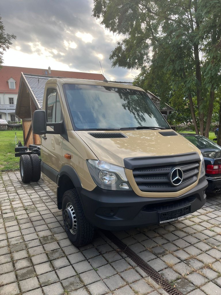

Re: Generator 180A
ist noch im Bau...belgier hat geschrieben: 28 Sep 2025 10:12 Ich verstehe Dich mit dem Strom da wir auch Hochstromverbraucher sind aber ohne Solar.
Sprinter 516 Alkoven 4x4

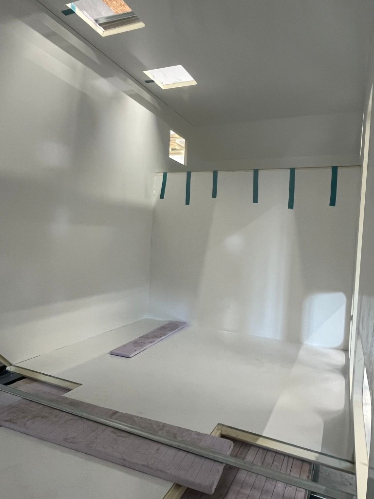

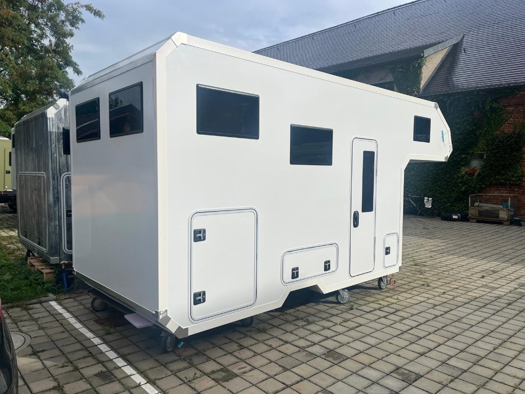

Re: Generator 180A
Nächste Woche ist Hochzeit....
Die Kabine wird aufgesetzt und der Ausbau Beginnt.
