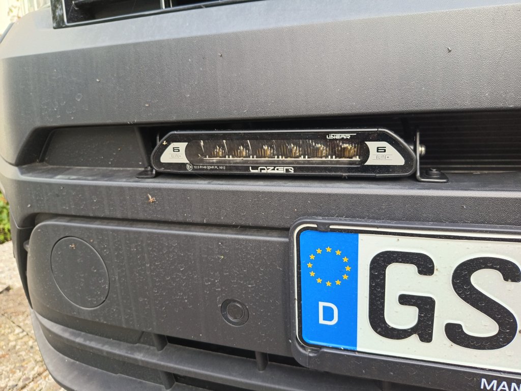

es ist die Variante mit CAN Adapter geworden, damit kann man die Lampen nun auch per App bei ausgeschaltetem Fahrzeug als Flutlicht nutzen.
Laut MAN wäre es eventuell auch ohne CAN Adapter gegangen, das KFG kann programmiert werden und ein 12V Signal bei eingeschaltetem Fernlicht ausgeben.
Die Linear 6 Elite + passt perfekt in den Kühlergrill rein ;-)
Gruß Björn
