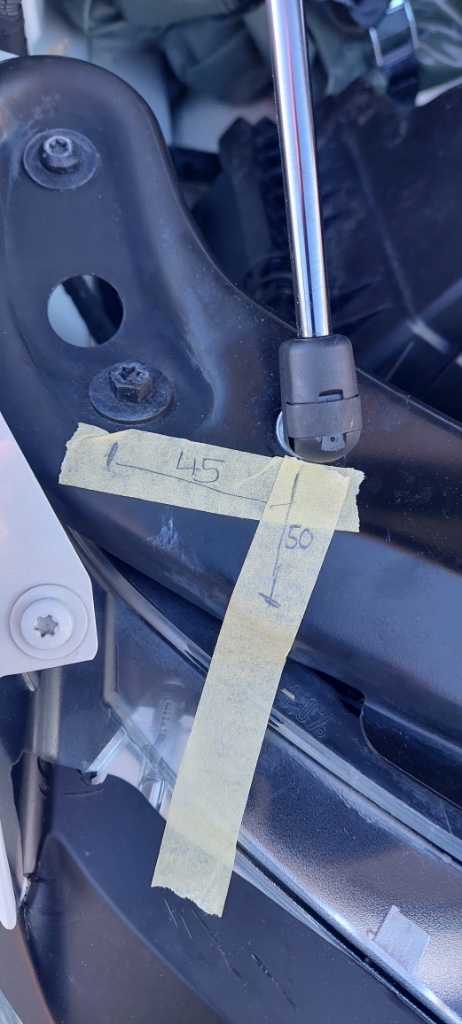

VW spart an allen Ecken und Enden... natürlich auch beim Crafter... da gibts leider keine Gasdruckfeder mehr, die einem die Motorhaube aufhält, sondern man muss die Haube manuell blockieren. (Crafter SY Bj.2017)
Mich hat das gestört, deshalb hab ich eine Gasdruckfeder von VW T5.2 eingebaut.
Ist super schnell erledigt und kostet fast nix.
Die Kraft des Dämpfers reicht bei meiner originalen Haube aus, solltet Ihr noch was angebaut haben wäre ein stärkerer Dämpfer
vielleicht notwendig.
Ihr braucht:
  • Gasdruckfeder: 7E0823359 (online für 15€)
  • Bohrer 6,8mm und Gewindebohrer M8
  • Bohrer 8,5mm
  • Metallsäge
  • Grundierung / Lack als Rostschutz
  • 2x Selbstsichernde Muttern M8
Step by Step:
Schritt 1. Erste Bohrung in Halter der Haube, neben dem Kabelbaum auf der Beifahrerseite aufbohren auf 6,8mm und ein Gewinde M8 schneiden + Rostschutz (siehe Foto)
Schritt 2. Bohrung im Halter des Scheinwerfers d=8,5mm + Rostschutz
Schritt 3. Kugelkopfschraube oben für den Dämpfer kürzen, da sonst das Gewinde mit dem Kotflügel beim schliessen der Haube kollidiert.
Schritt 3. Kugelkopf oben und unten mit selbstsichernder Mutter montieren, Dämpfer montieren.
Viel Spass beim Basteln :wink:

Ich habe eben die Installation nach Anleitung abgeschlossen, die Bohrung am Scheinwerferhalter ist auch auf den Millimeter genau (45+50).
Funzt recht gut, nur dass die Motorhaube nicht mehr schließt. :lol:
Der Dämpfer ist so dermaßen im Weg, dass er beim Schließen oben an das Motorhaubenblech stößt.
Geschätzt fehlen da 2cm Luft, es geht also nicht um Millimeter.
Crafter SY 2017.
Frage an den Ersteller: Hast du nach dem Einbau mal versucht, die Motorhaube zu schließen? :?:
Gruß, Max

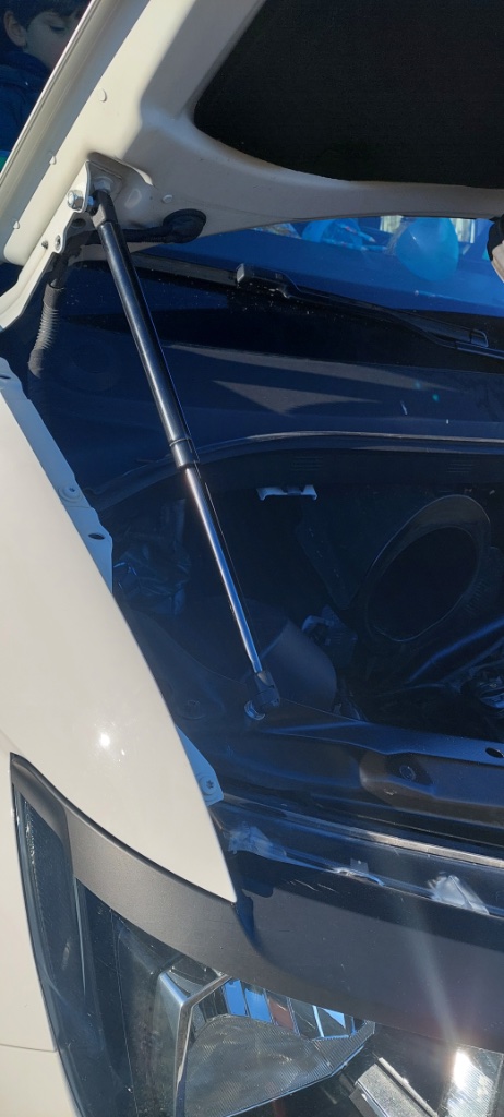

Hast du mal ein Foto? Ich kann ja mal von meinem Einbau auch eines machen. Geht aber erst Morgen .
Bei mir schließt die Klappe komplett. (ich verkneif mir mal ein Smily)

Das is ja ´n Ding! Gibt es da andere Motorhauben-Designs?
Also meiner ist auch von 2017 und ich habe nach den Vorgaben (45mm+50mm) eingebaut.
Im Youtube-Video erzählt er allerdings etwas vom 90mm anstatt 45mm.
Ich mach morgen mal ein Foto, heute ist schon zu dunkel..

B-Marlins
Beiträge: 245
Wohnort: bei Strausberg
Re: Gasdruckfeder für Motorhaube nachrüsten
Beitrag von B-Marlins »
Hier mal mein Dämpfer. Im roten Kreis die leichte Nachbearbeitung der Haube.
