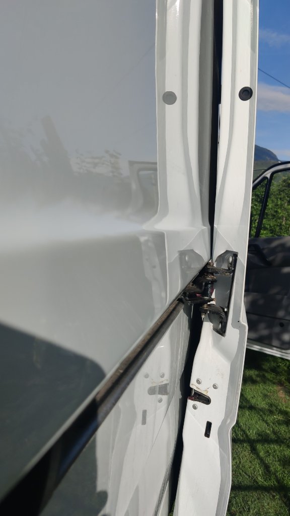

Guten Tag
Die Radverbreiterungen sind die von Orux "BigFender"
Die werden an die Innenkotflügel + Stosstange geschraubt.
Löcher sind in der Verbreiterungen keine vorgebohrt.
https://www.oryxsolutions.de/fahrzeugte ... rinter-906 Die Karosserieverbreiterungen hingegen sind von Functional-Design.
https://www.functional-design.de/produk ... assik.html
Die haben mir am besten gefallen
da sie nach innen laminiert sind u
nd dann die gleiche klebeoberfläche wie die Scheiben haben.
Zuzüglich werden sie noch verschraubt.
Du brauchst aber den breiten Wagen für die Schiebetür.
https://www.oryxsolutions.de/fahrzeugte ... rafter?c=0
servus
Klaus

Campagnola hat geschrieben: 01 Okt 2025 09:05 Du brauchst aber den breiten Wagen für die Schiebetür.
Bei oryxsolutions.de bezahlt du für ein originales Ersatzteil von Mercedes einen Aufpreis, ich habe online bei Mercedes 96 € bezahlt ...
