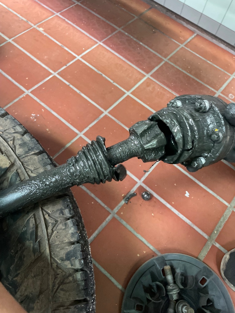

heute hat der Mechaniker mal die Welle ausgebaut: Das Gelenk hat es zerbröselt.
Eine Reperatur machen sie nicht, sie bauen nur eine komplette Welle ein. Und so sehen die Möglichkeiten aus:
- zweite Welle auch ausbauen und mit Kabelbinder diese „Flansche“ im Getriebe fixieren und die Aussenflansche von der Welle demontieren und an den Radachsen befestigen. Wollen sie nicht machen, da der Mechaniker der Lösung am Getriebe nicht traut und befürchtet dass die Teile rausfallen und Öl austritt
- neue Welle bei MB Deutschland bestellen. Kostet knapp 2000 Euro und hat mind. 15 Tage Lieferzeit….Nein
- meine heimische MB-Werkstatt würde mir eine neue Welle per Expressversand zuschicken. Macht ca. 1630 Euro für die Welle und ca. 240 Euro Versand…Nein

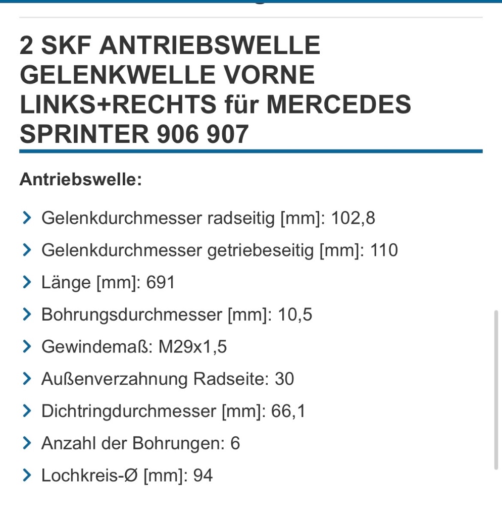

- ich habe nun ein Paket mit 2 neuen Wellen von SKF in D bestellt, kostet knapp 225 Euro. Der Versender macht aber keinen Expressversand ins Ausland, nur normal (ca. 15 Tage)
Die kommen am Samstag oder Montag bei mir zuhause an. Ich fliege morgen oder übermorgen nach München, packe eine der Wellen ein und fliege am Dienstag oder Mittwoch wieder runter und lasse sie einbauen.
Die zweite werde ich mal als Reserve behalten.
Das einzige was mir Bandel noch nicht beantwortet hat, ist, dass in der Bestätigung steht „ohne ATW“ und was das bedeutet.
Aber ich denke ich bekomme die Tage noch Antwort.
Hab heute dreimal mit Mobileservice von MB telefoniert, kümmern sich schon gut um die Angelegenheit.
So, nun ein Bierchen im Hotel, das Bier bezahle ich, das Hotel MB.
ciao
Luc

Hi Luc,
Bei den SKF gibt es nach meinem Wissen zwei verschiedene Antriebswellen unter der Bezeichnung VKJC 1601
Eine mit 691mm Länge (entspricht der Mercedes Originalnummern A9063300201) und eine mit 640 mm Länge ( A9013300001 )
Sind bis auf die Länge zumindest optisch gleich. Hab’s auf die harte gelernt, hatte die 640 mm als Ersatz dabei, hätte aber die 691 gebraucht..
Preislich teurer als SKF, aber vielleicht eine Versandoption Kardanwelle24. Hab da für etwas über 600 Euro Teil schnell bekommen

Danke Uli für die Info,uli4x4 hat geschrieben: 01 Okt 2025 23:20 ..,
Sind bis auf die Länge zumindest optisch gleich. Hab’s auf die harte gelernt, hatte die 640 mm als Ersatz dabei, hätte aber die 691 gebraucht…
wobei Bandel nur eine Länge hat und das ist diese hier:
Habe dort angerufen (was ewig gedauert hat bis man durchkommt) und anhand der FIN überprüfen lassen, ob die Wellen passen. Er meinte ja und deine Angaben bezüglich der Länge bestätigen es.
Also müsste alles gut laufen.

Habe die Tage eine Welle von SKF verbaut, da passte der Blechdeckel vom Gelenk nicht in den Getriebeflansch von Vorderachsdiff, musste von der alten Welle umgebaut werden.
Zudem war die Ausfräsungen für die Sicherung der 41iger Mutter am äußeren Gelenk (Radlager) falschrum angebraucht.
SKF ist eben auch nicht mehr das, was es mal war.
Made in China.
Sepp
