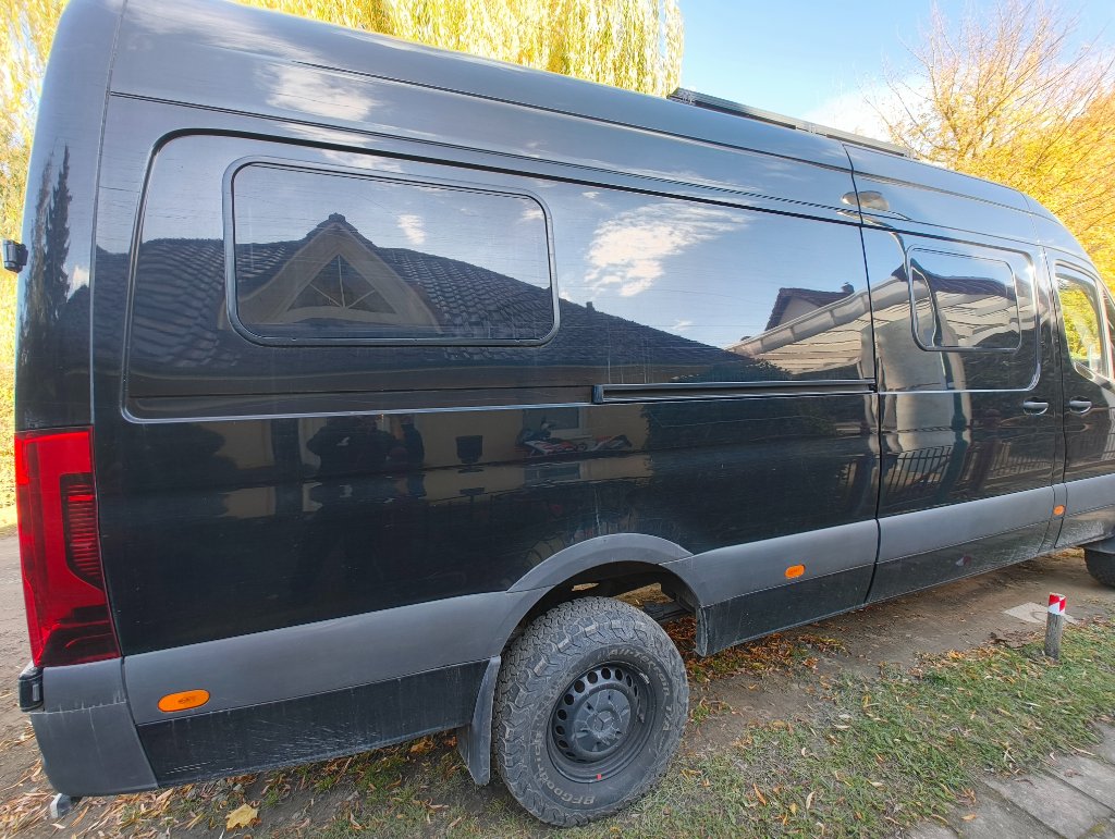

Ich habe 2022 die Carbest RW Van bei mir verbaut und bin zufrieden.
Die dazu passende Innenverkleidung mit Mückenschutz ist in hellgrau und nicht beige, wie bei Dometic.
Was ich super passend, zur restlichen Innenoptik, finde
Kratzer habe ich bis jetzt auspoliert bekommen und die aktuelle Optik, nach unserer Portugaltour, finde ich garnicht so übel.
Hat etwas von Tarnung, wenn die Fenster in der Seitenwand nicht so auffallen, oder?
Was ich super passend, zur restlichen Innenoptik, finde![]()
Super, klarer Erfahrungsbericht, eine Empfehlung und Fotos dazu. Wie weiter oben geschrieben. Ich überdenke gerade meine Glaspräferenz.
Ja, es sieht sehr gut aus.
Kannst Du eventuell etwas zur Klapperanfälligkeit/Mückenfestigkeit der Carbest Jalousien sagen? Das würde mich noch helfen.
Und welche Grössen vom Fenster hast Du verwendet?

Hallo Christian,
sie klappern nicht und Mücken bleiben auch draussen, nur die ganz kleinen könnten evtl. duchschlüpfen.
Wir hatten aber bis jetzt keine Probleme mit den Viechern.
Die verbauten Größen sind:
3x 90 x 50
1x 80 x 50
2x 50 x 30
3x 90 x 50
1x 80 x 50
2x 50 x 30

Ah sorry, Style ist gerade, wurde in anderen Autos verbaut.

Re: Sprinter 907: Aktueller Stand zu Fenstern Seiten und Heck
https://globus-camper.com/ausstellfenst ... llfenster/
Möchte ich noch in den Raum werfen.
Äußerst interessant finde ich hier die Duo versionen
Die haben auch Schiebefenster.
Das ganze ergibt meines Erachtens aber nur Sinn, wenn Festglasfenster ausgetauscht werden sollen oder maximale Helligkeit innen gewünscht ist und es auf die Isolation nicht so ankommt
