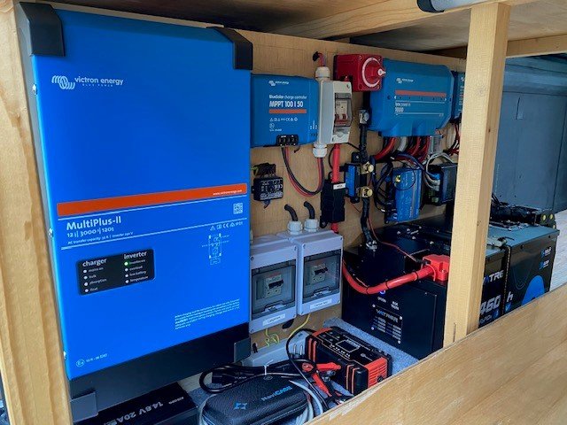

Zu spät, mein OrionXS sitzt mit den anderen Victron Komponenten auf einem Auszug im Fahrzeugheck.f54 hat geschrieben: 17 Okt 2025 11:19Dann biette sich gerade eine verzögerte Steuerung über Klemme 15 an: Dann bist du nicht von Schwellwerten abhängig und die Lima liefert sobald der orion Strom aus der Starter nimmt. (Gott sei dank hab i trotz Euro 6 keine intelligente Limarlorz hat geschrieben: 17 Okt 2025 11:15 Das ist schon klar, die automatsche Aktivierung wird über eine frei definierbare Startspannung gesteuert.
Bei Euro 6 Fahrzeugen ist das etwas triggy, bis jetzt habe ich es noch nicht hinbekommen, dass der Orion zuverlässig bei der Fahrt aktiv bleibt, außer wenn ich das Licht einschalte und damit die LiMa dauerhaft nicht abgeschaltet wird.![]()
Von der Fahrzeugbatterie führt ein 25mm2 Kabel zum Orion, das wars.
Ein zusätzliches Kabel von der Klemme 15 hinter zu legen, wäre jetzt ein größerer Aufwand, also bleibt es erst mal so.
Vielleicht findet mal noch jemand Settings heraus, mit denen die automatische Einschaltung zuverlässig läuft, wobei die ja wiederum vom Kabelquerschnitt und Kabellänge zwischen Starter- und Aufbaubatterie abhängen und daher bei jedem etwas anders sein dürften...
